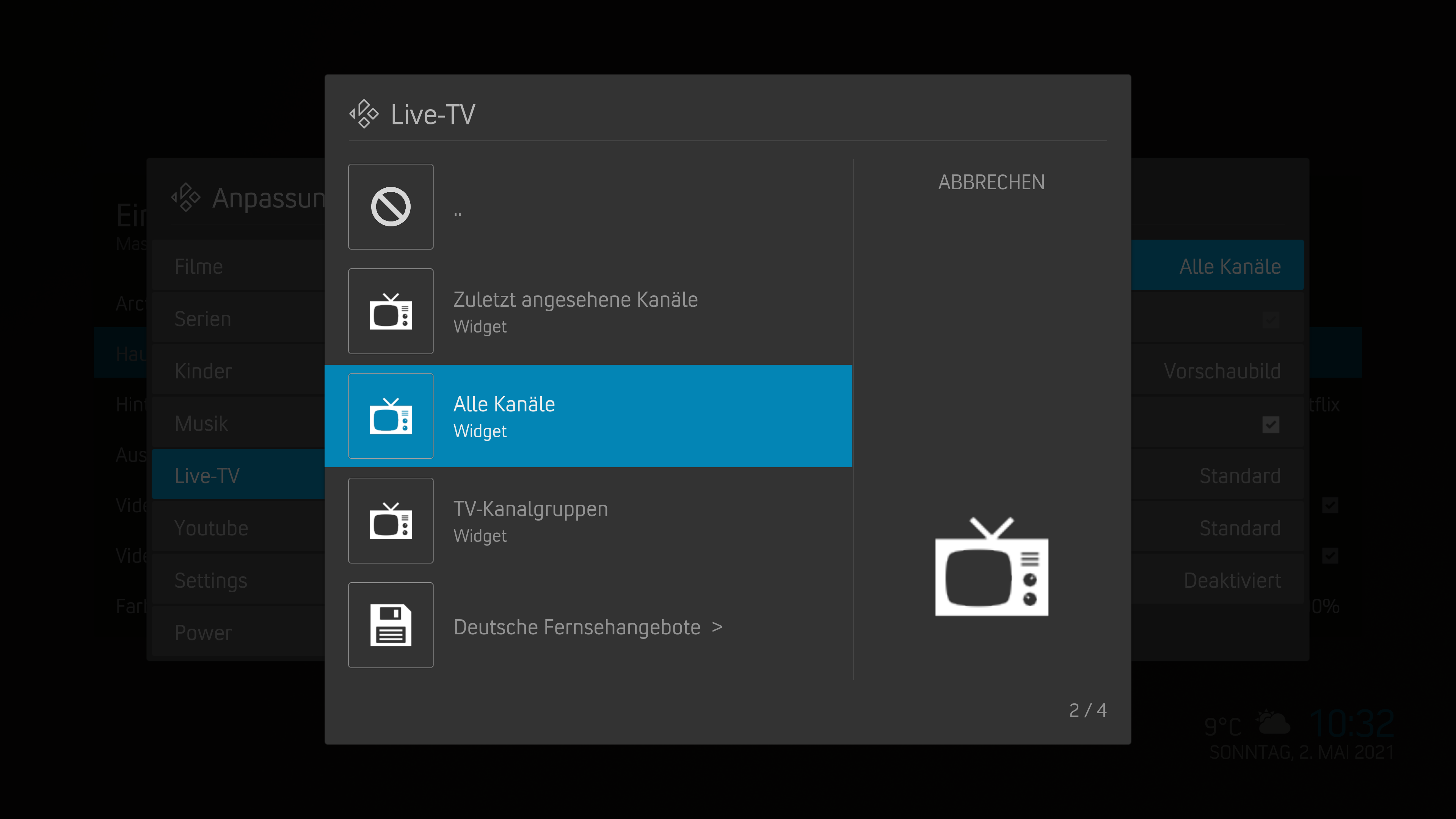

Welches Widget ist das denn genau?
Moin @beatmasterRS,
als Widget ist Live-TV > Alle Kanäle gewählt:

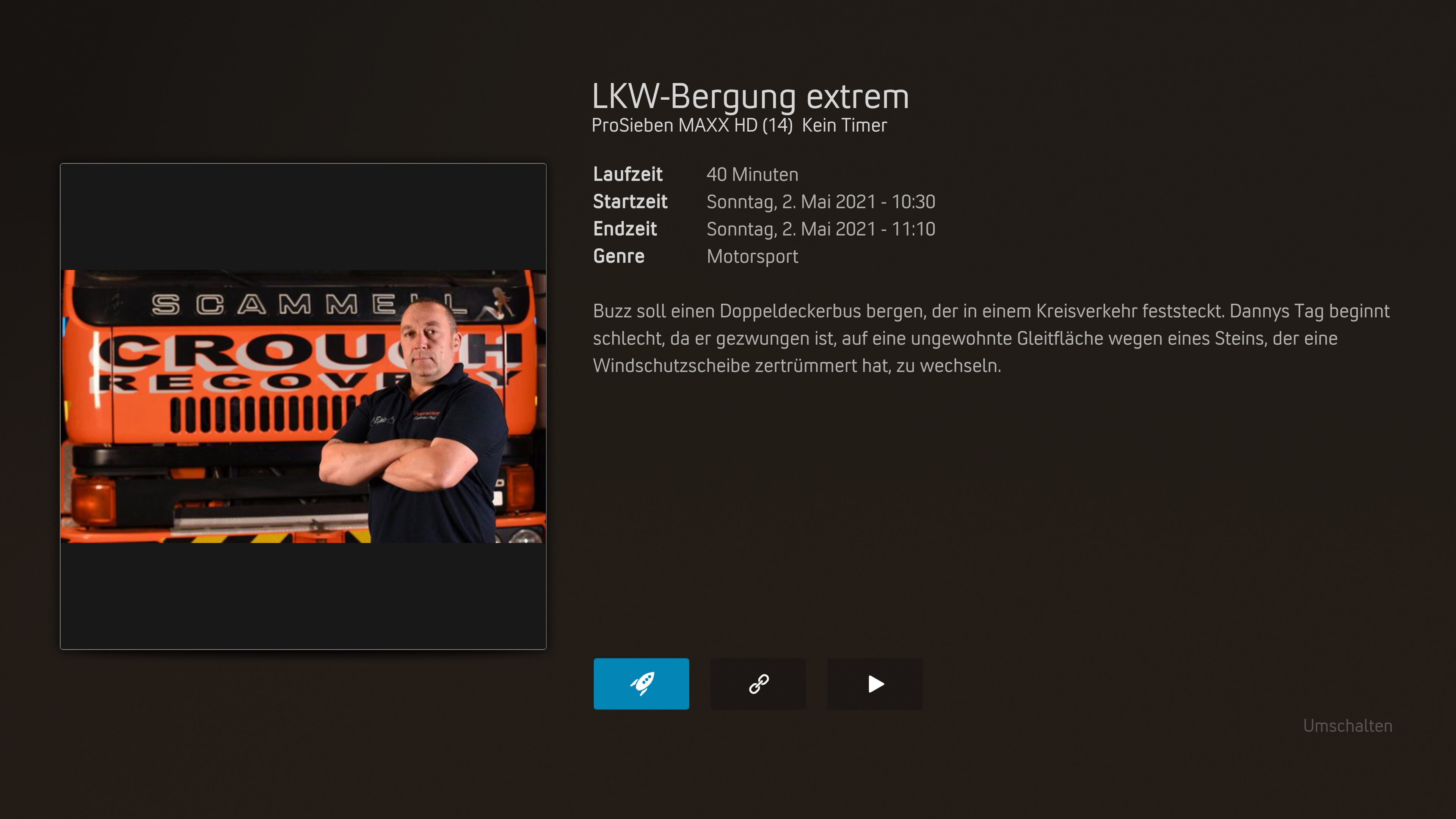

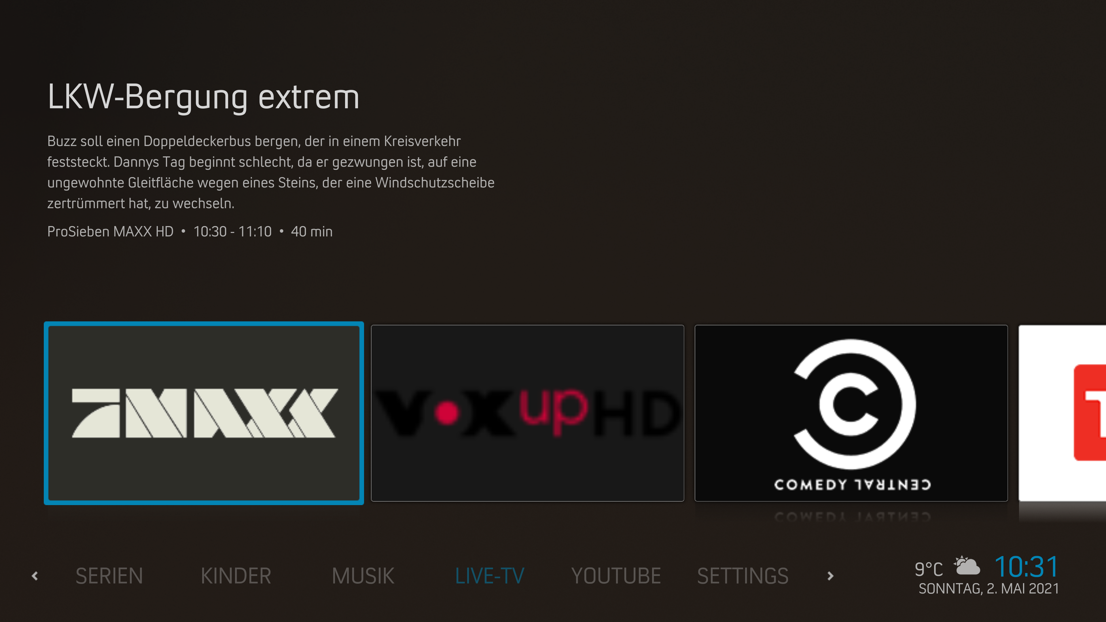

Ich hab grad noch ein bisschen rumprobiert und da ist mir aufgefallen dass, das nur beim Hauptmenü Stil "Vertikal Multi Widgets Netflix" auftritt.
Wenn ich "Modern Multi Widgets Netflix" auswähle, sieht es normal aus:
Gruß Neo
Edit: bei den anderen vertikalen Hauptmenü Stilen, besteht das Problem ebenfalls

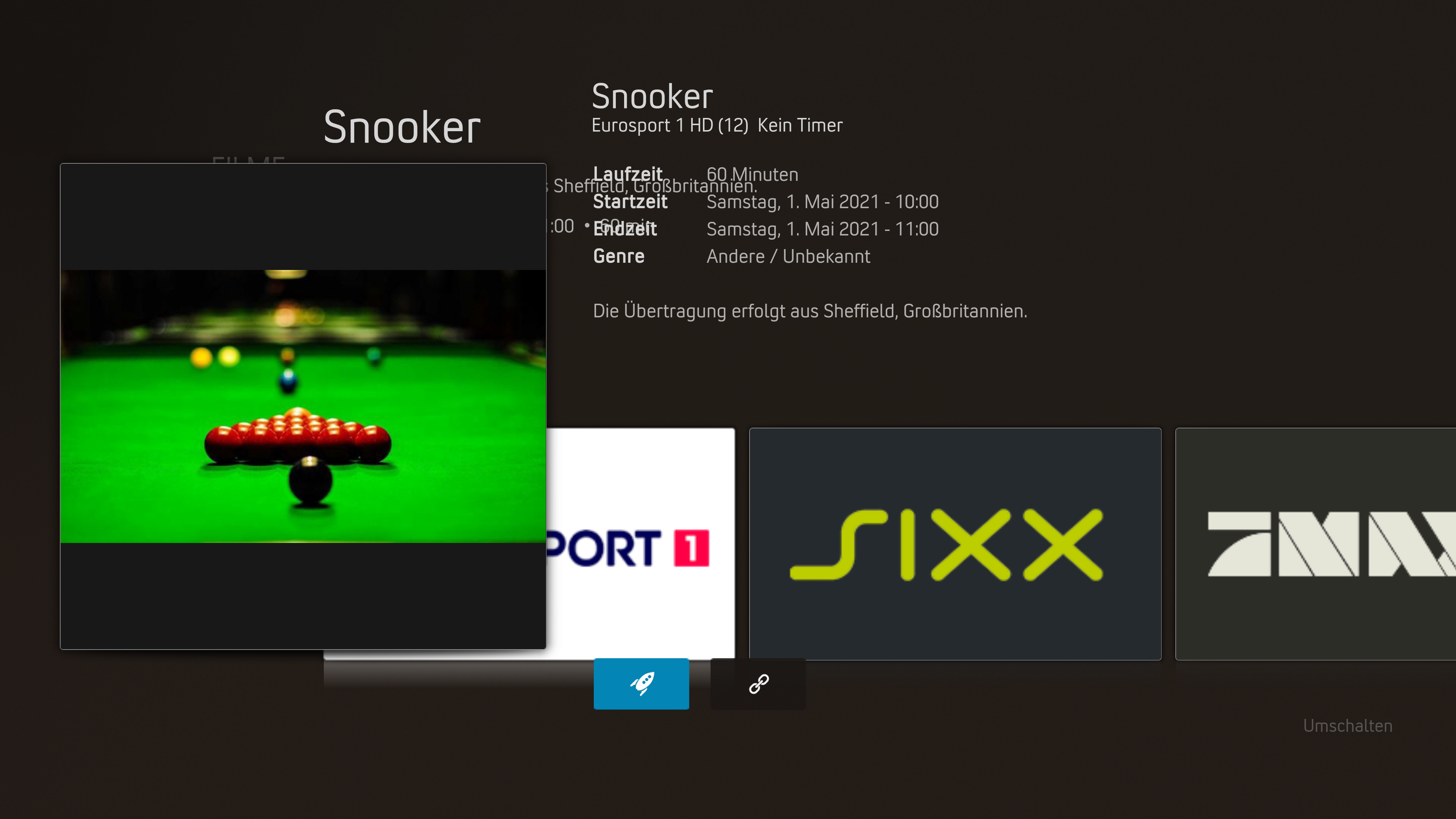

Hi @beatmasterRS,
ich hab da was entdeckt, was wahrscheinlich nicht so gewollt ist.
Und zwar hab ich mir auf dem Homescreen ein Live-TV Widget eingerichtet.
Wenn ich da jetzt auf eine Sendung gehe und dann auf Info klicke sieht das so aus wie auf dem Bild.
Der Hintergrund wird nicht ausgeblendet...
Bei allen anderen, also jedenfalls bei denen die ich getestet habe, funktioniert das soweit.
Kannst du dir das bei Gelegenheit mal anschauen?
Gruß Neo

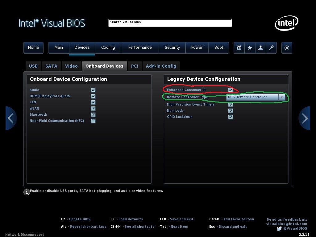

Ich bin schon wieder einen kleinen Schritt weiter...
In einem anderen Forum hab ich gelesen das man im Bios vom NUC die CEC/TV Unterstützung für den IR ausschalten muss.
Das hatte schon mal zur Folge das ich ihn mit der Fernbedienung an und ausschalten kann und die OK Taste funktioniert auch.
Aber der Rest des Mapping´s geht nicht. Gibt´s noch ein anderes Mapping was ich testen könnte, außer das MCE_Keyboard?
Gruß Neo
Ich bin mir nicht 100% Sicher aber die Elite unterstützt, glaube ich, kein Bluetooth.
An das Update werde ich heute mal rangehen, ich liege zwar nicht so weit zurück in der BIOS Version, aber wer weiß.

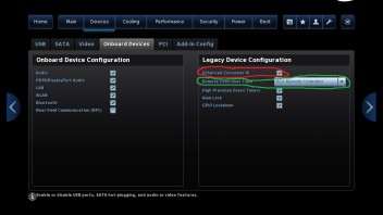

Was mich wirklich wundert, das ich die Option zum Auswählen des "Remote Controller Type" nicht habe.
Ich hab mal ein Bild angefügt vom NUC5i5RYH, rot eingekreist hab ich, grün eingekreist ist gar nicht vorhanden bei mir.
Obwohl Intel bei beiden in den Produktinfos dazu schreibt "Rx Infrarotempfänger: Ja".
Gruß Neo
