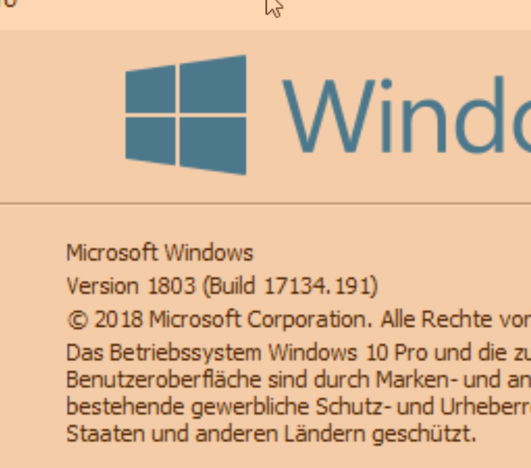

    Hallo Natsu83,
    vielen Dank für deine Antwort.
    Zitat von Natsu83
    Bitte doch nicht sowas machen! Man kann ganz bequemm ausnahmeregelungen und Portfreigaben in der Firewall erstellen. Dazu muss niuemand die Firewall deaktivieren.
    Ja, ich weiß. Hab das nur zum testen gemacht, da ich wirklich schon verzweifelt bin :(
    Zitat von Natsu83
    Lese dir mal diesen Artikel durch und schaue mal ob das darin erwähnte Update KB4345421 instaliert ist: http://pcwelt.de/a/windows-10-neues-u…netzwerk-probleme,3451594
    Ich hab mir das Mal angesehen, bei mir ist glaube ich schon ne neuere Version drauf. Hab erst gestern ganz aktuell installiert.
    Von daher sieht es so aus als ob das nicht die Lösung für mein Problem ist, oder?
    Hast du oder sonst jemand noch andere Ideen? Ist wirklich nervig das es nicht klappt, da mein komplettes TV so bei mir funktioniert bzw. Im Moment eben nicht.
    Verstehe einfach nicht was ich noch tun kann.
    EDIT: Danke nochmal an Natsu83, deine Antwort hat mich auf die Idee gebracht nach "Problemen mit Netztwerkfreigaben unter Windows 10" zu suchen. Dabei bin ich dann glücklicherweise auf die Lösung gestoßen.
    Unter diesen Link habe ich letztlich die Lösung gefunden. Einen Dienst aktivieren und dann die durch Microsoft standardmäßig deaktivierte Unterstützung für SMB1 wieder aktivierten.
    Jetzt klappt alles wieder !! :thumbup: :thumbup:
    Grüße
    Stephan
