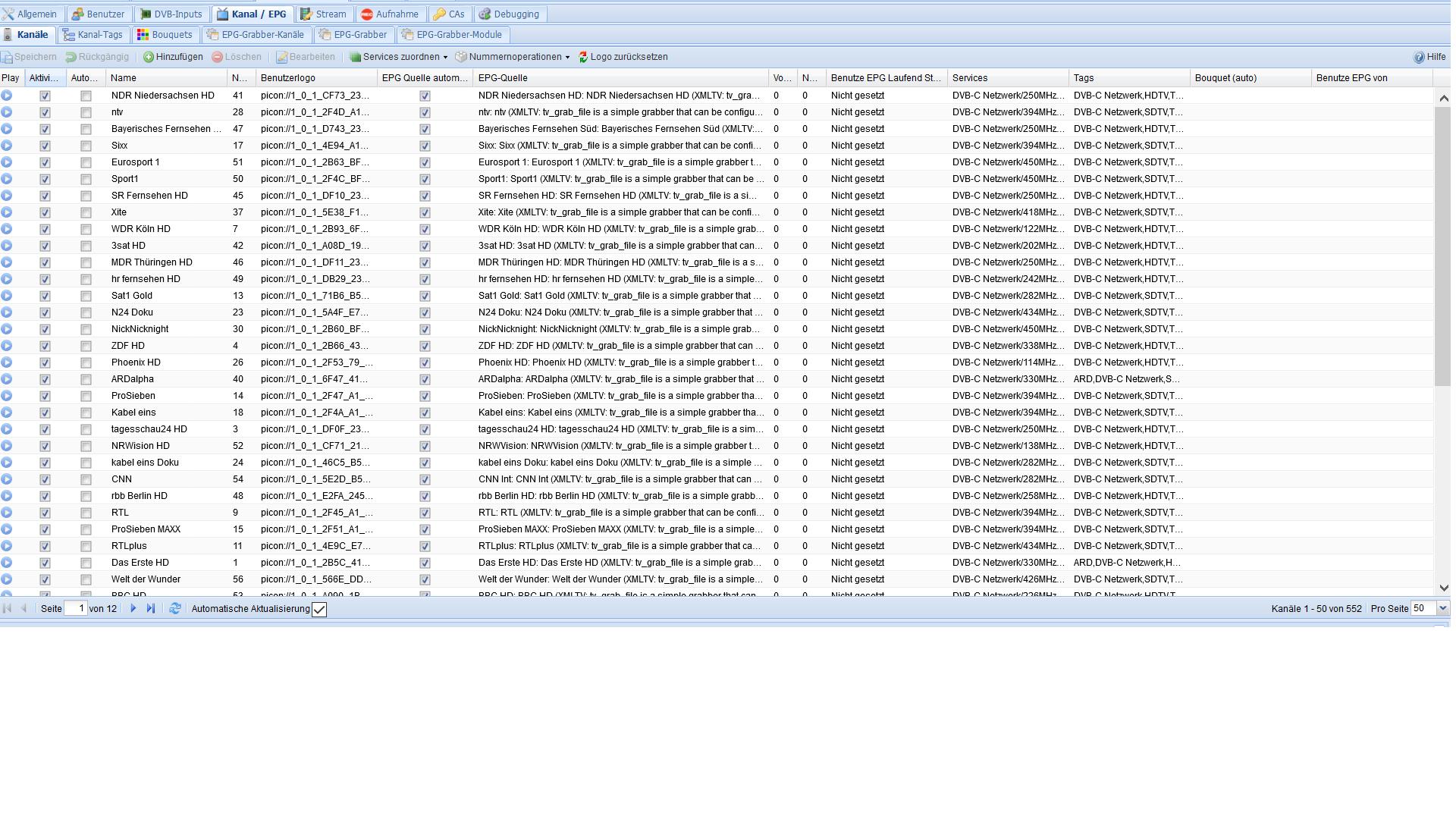

Also es ist die letzte Version die auf dem repo verfügbar ist. Icons werden beim Grabber übers Kabel angezeigt. Installiert ist HTS Tvheadend 4.2.7-34. Ich weiß nicht welchen Beitrag du genau meinst den ich lesen soll aber bis jetzt habe ich alles soweit wie beschrieben gemacht.

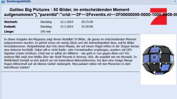

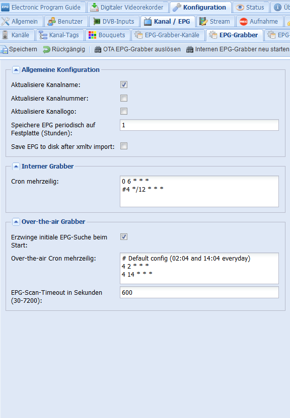

Zum ersten Bild.
Die Einstellungen sehen bei mir anders aus da ich einen anderen Grabber habe.

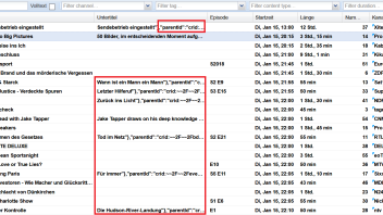

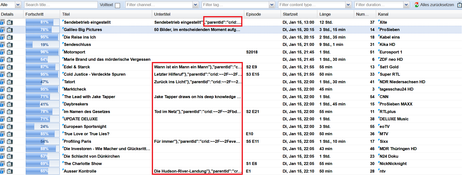

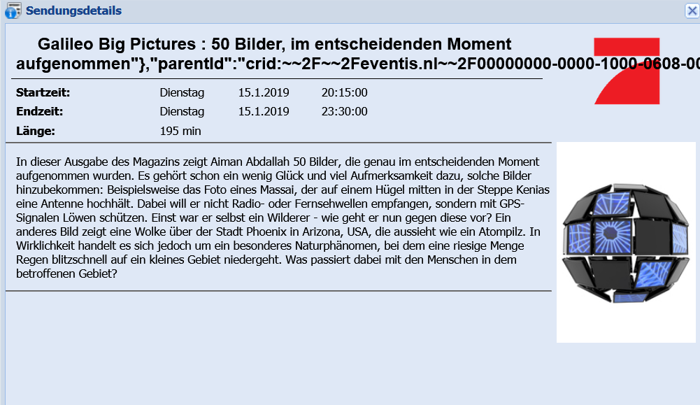

Zum zweiten Bild.
Die Genre Icons fehlen bei mir komplett.
Die Sendungsinformationen werden ja angezeigt aber stehen dort halt solche Dige wie auf dem Screenshot.

Wenn ich dann aber die Cron Datei so bearbeite das sie in den nächsten paar Minuten starten soll dann tut sich nichts.
Auch nach einem Neustart. -
