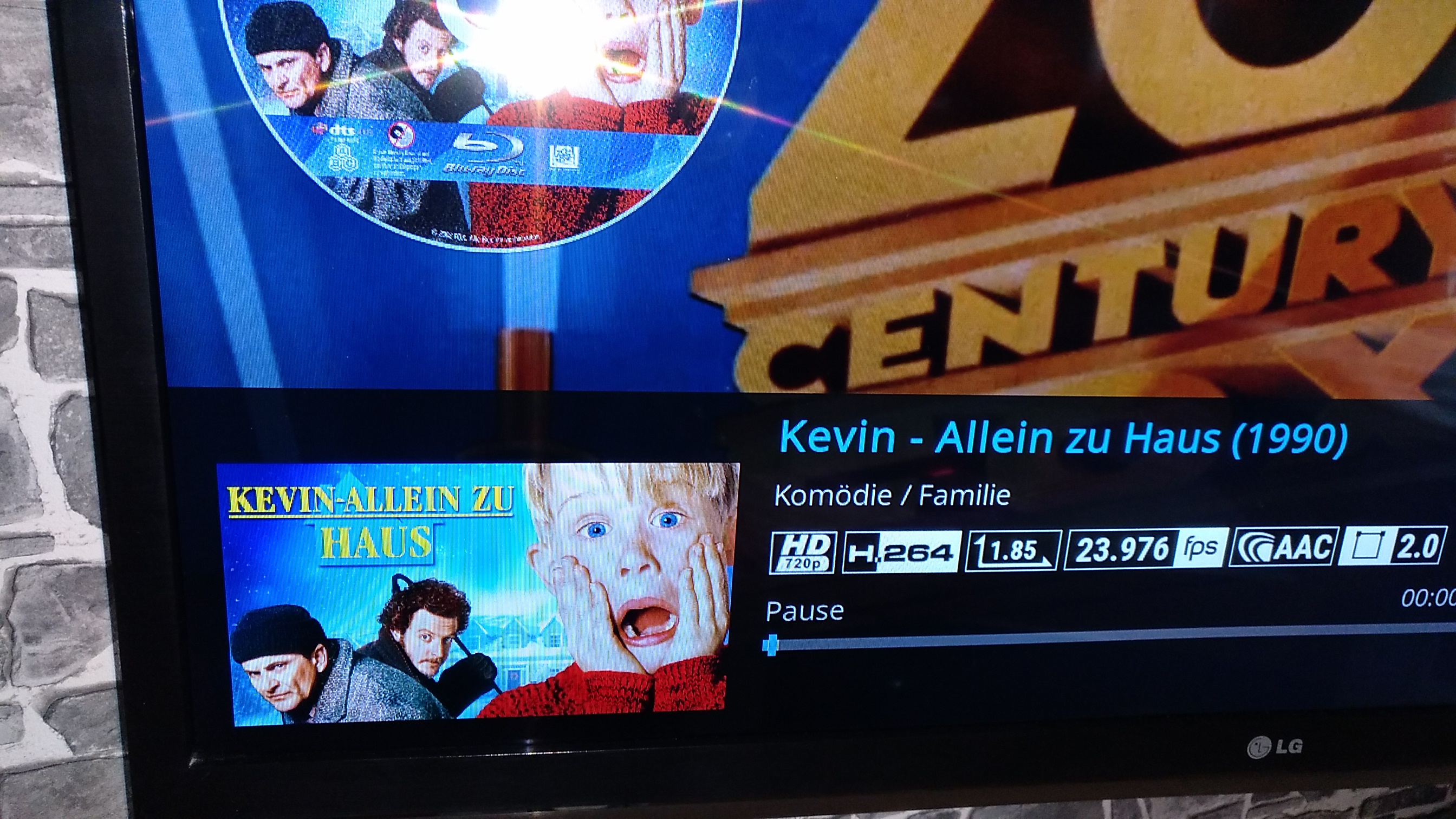

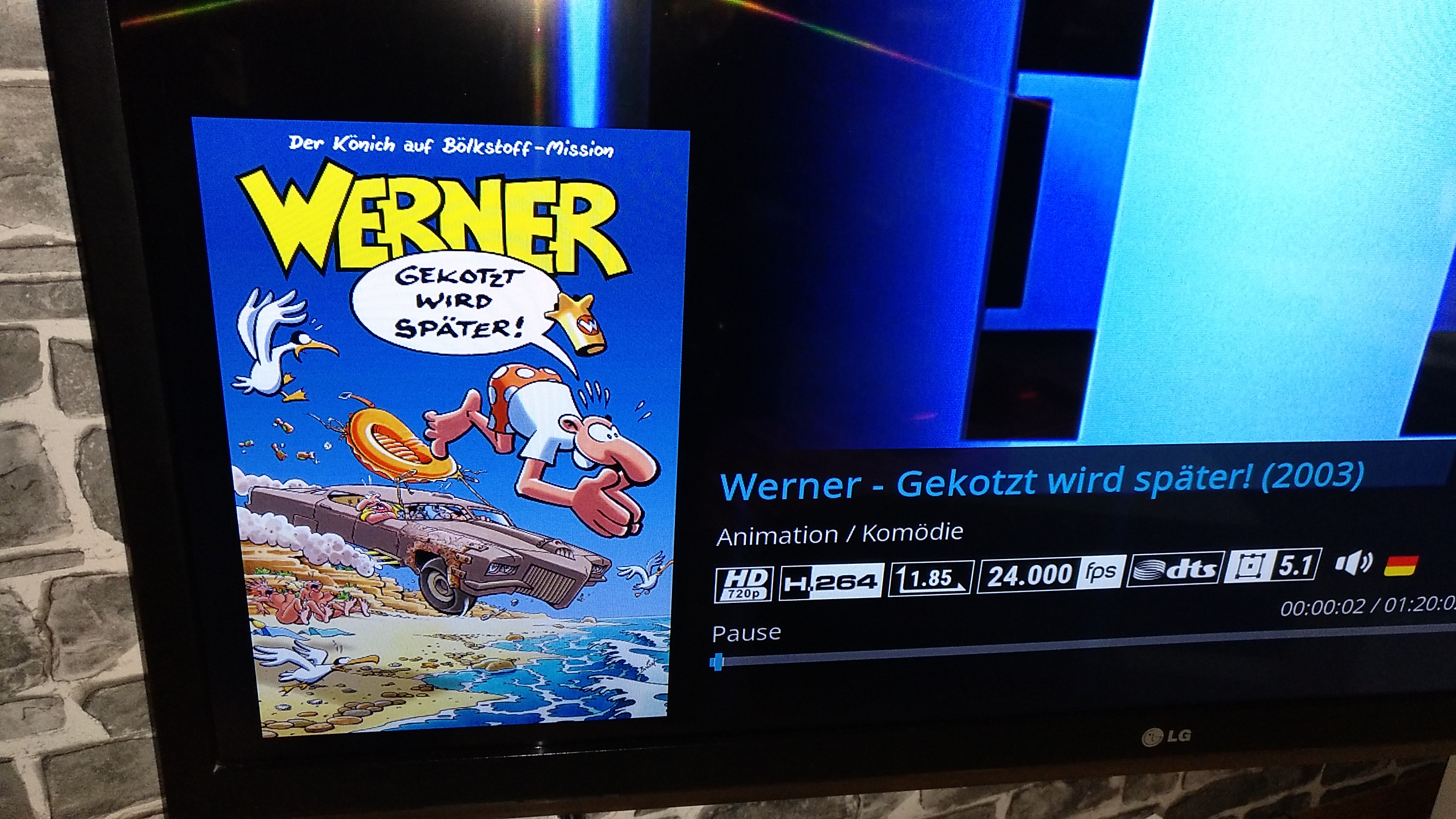

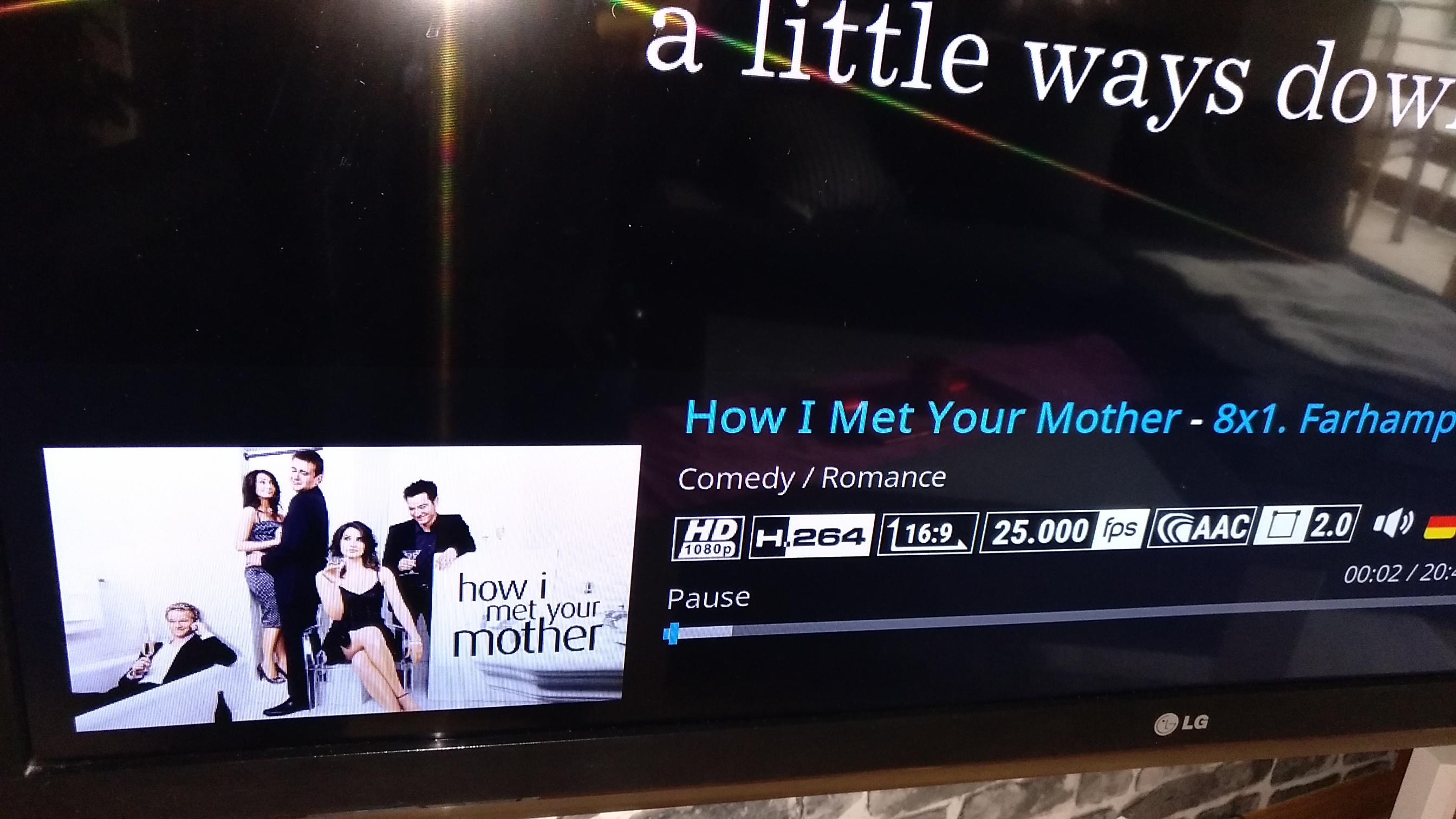

Es werden je nachdem welche Serie oder Filme ich schaue, mal ein Poster, mal ein Fanart angezeigt obwohl die Poster Daten vorhanden sind.
Hat wer eine Idee was ich machen kann?
