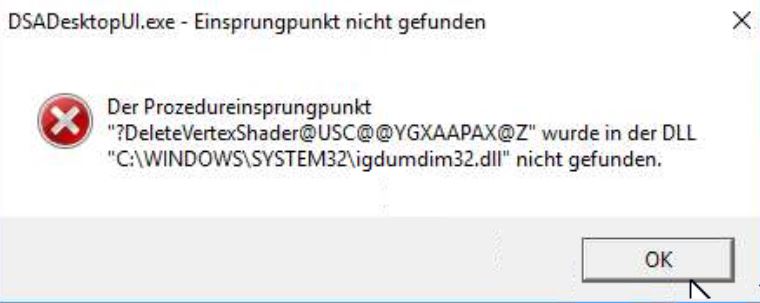

    Hallo @ClaudiaF.
    erstmal sorry für die späte Antwort. Habe im Hintergrund aber fleißig gearbeitet und die Themen abgearbeitet. Zwischendrin aber auch mal Pausen machen müssen, da ich sonst vor Frust alles entsorgt hätte ;)
    Nun stellt sich die Frage, wieso das Intel Programm nicht auf die "korrekte" DLL zugreifen kann. Hast Du es auch nach einem Reboot versucht?
    Wenn Du einen rechtsklick auf die DLL machst, kannst Du dann eine Version sehen? Passt diese zur installierten Program oder Treiberversion?
    Also ich vermute, dass es am Downgrade des Treibers lag. Hab ihn dann komplett gelöscht und den alten instelliert. Dann ging es ohne Fehler.

    EDIT: Beim Downgrade des Treibers auf den Intel Treiber hatte ich folgende Meldung: Hat das was zu bedeuten?
