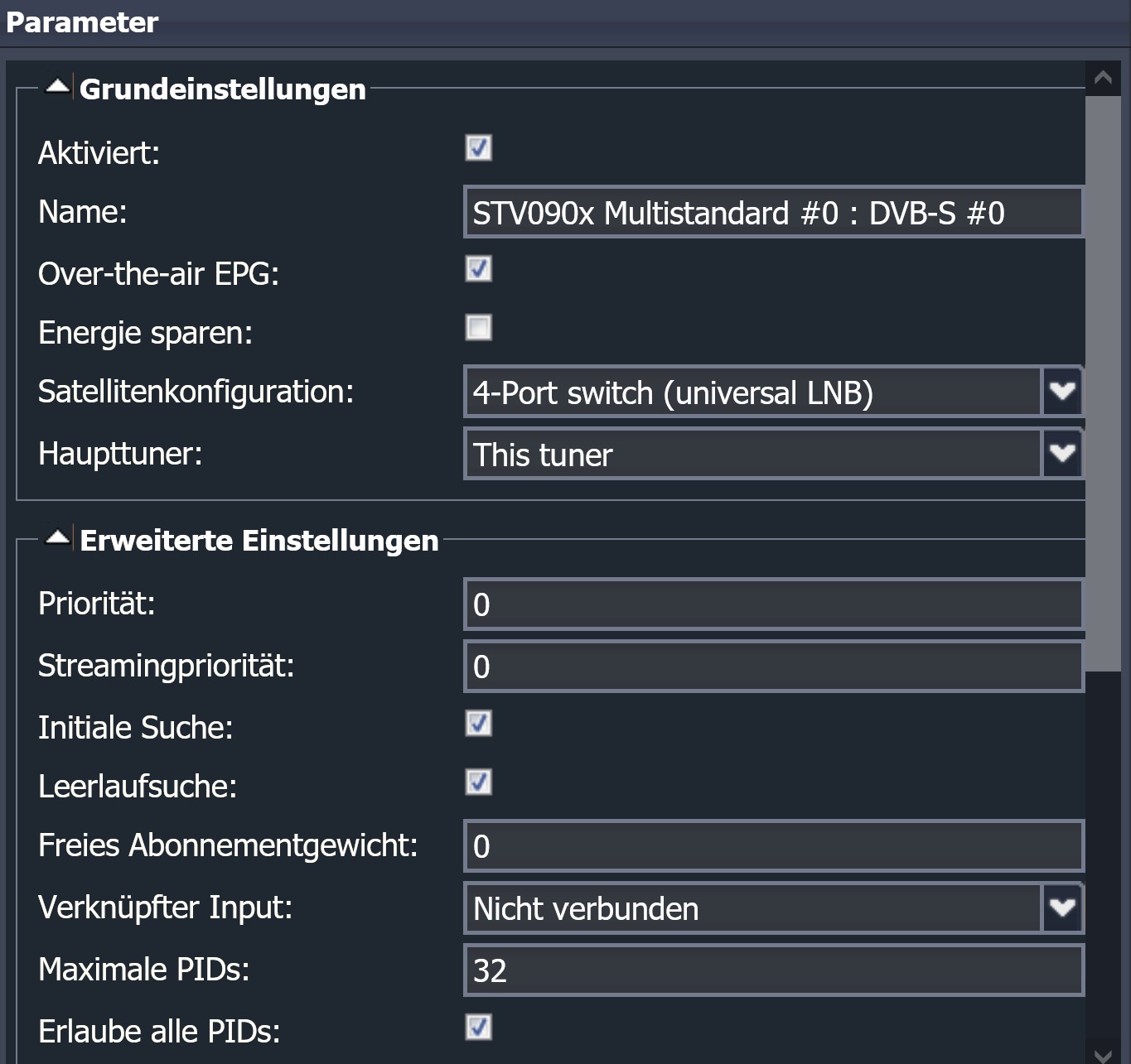

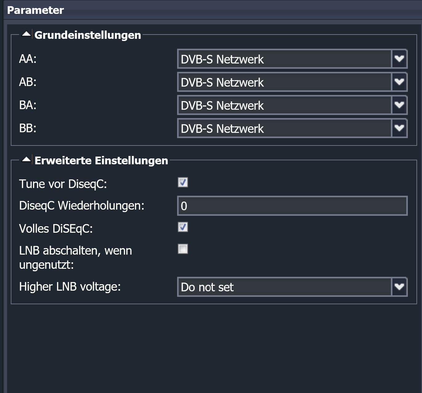

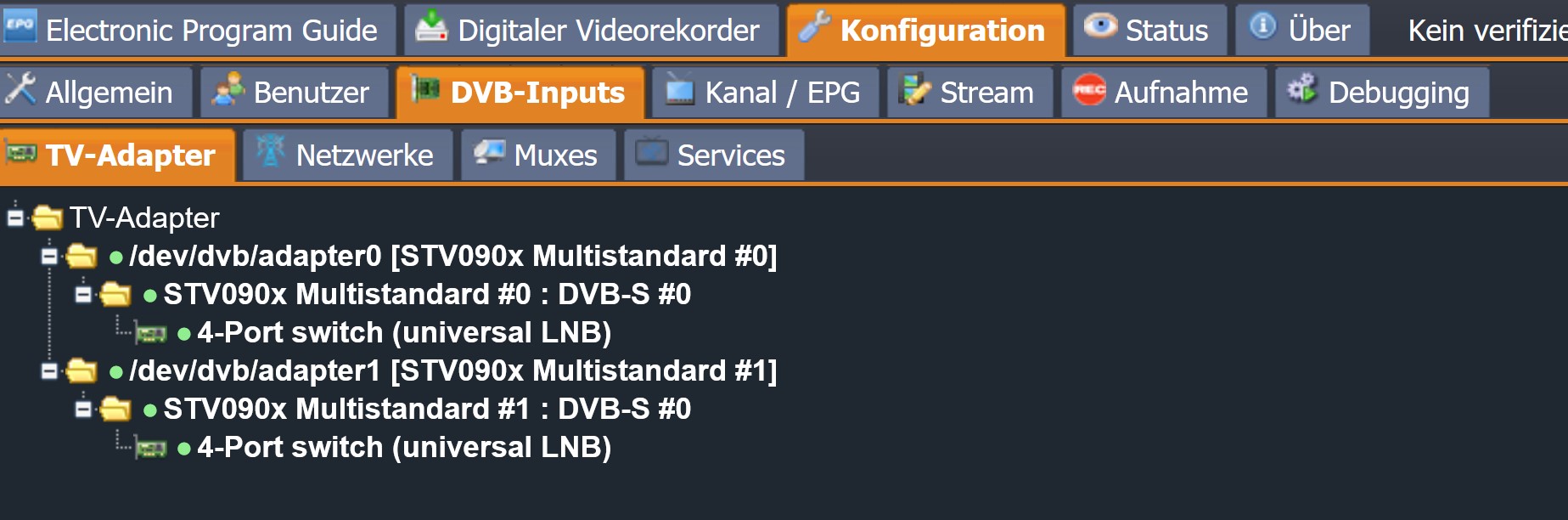

Ja ich hab ein normales LNB. Wenn ich einen normalen Receiver dran hänge bekomme ich ein Bild. Heißt Anschluss und Kabel geht. Die Karte hatte ich im HTPC, heißt Karte an sich geht auch.
Nur im Unraid gibts kein Signal…
@SkyBird1980 Welche Adaptereigenschaften Bin noch nicht sooo fit im Unraid
Edit: Siehe Bilder, meinst du das?

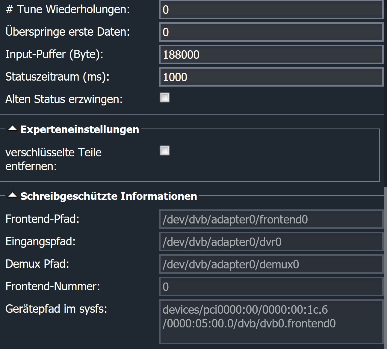

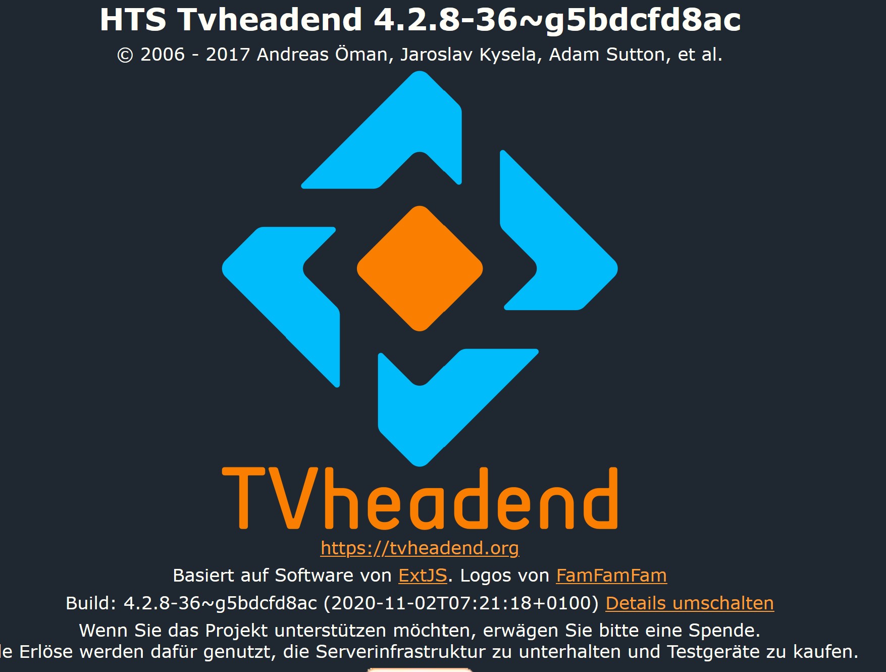

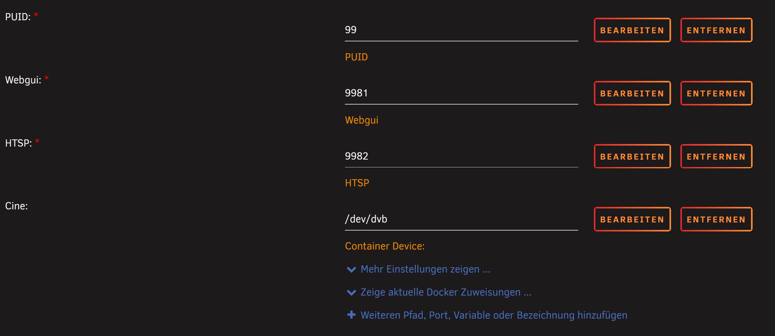

Hallo zusammen,

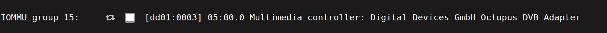

nachdem ich nun seit einigen Wochen an meinem Server baue, hat nun auch meine Cine S2 V6 den Weg in den Unraid 6.9.2 Server gefunden. Allerdings schaffe ich es nicht, dass TVHeadend Sender findet. Irgendwas scheine ich da falsch zu machen. Es werden immer nur 1 Muxe angezeigt wenn ich 19.2 ASTRA auswähle und nach Sender suchen lasse.
Ich habe einmal ein paar Bilder angehängt, ich hoffe die helfen euch. Meiner Meinung nach wurde die Karte und die DVB-S Treiber installiert und TVHeadend auch richtig konfiguriert. Aber irgendwo scheint da noch der Wurm drin. Konfiguriert habe ich es mit dem Assistenten.
Braucht ihr noch weitere Infos? Ich hoffe jemand hat eine Idee. Danke!
Btw: Hab ich den richtigen Docker installiert!?

2021-10-07 18:57:36.141 [ INFO] main: Log started
2021-10-07 18:57:36.142 [ INFO] http: Starting HTTP server 0.0.0.0:9981
2021-10-07 18:57:36.142 [ INFO] htsp: Starting HTSP server 0.0.0.0:9982
2021-10-07 18:57:36.163 [ INFO] config: loaded
2021-10-07 18:57:36.163 [ INFO] config: scanfile (re)initialization with path <none>
2021-10-07 18:57:36.202 [ INFO] linuxdvb: adapter added /dev/dvb/adapter1
2021-10-07 18:57:36.245 [ INFO] linuxdvb: adapter added /dev/dvb/adapter0
2021-10-07 18:57:36.254 [ INFO] dvr: Creating new configuration ''
2021-10-07 18:57:36.255 [ INFO] csa: Using SSE2 128bit parallel descrambling
2021-10-07 18:57:36.255 [ INFO] descrambler: adding CAID 2600 as constant crypto-word (BISS)
2021-10-07 18:57:36.255 [ INFO] epggrab: module eit created
2021-10-07 18:57:36.255 [ INFO] epggrab: module uk_freesat created
2021-10-07 18:57:36.255 [ INFO] epggrab: module uk_freeview created
2021-10-07 18:57:36.255 [ INFO] epggrab: module nz_freeview created
2021-10-07 18:57:36.255 [ INFO] epggrab: module viasat_baltic created
2021-10-07 18:57:36.255 [ INFO] epggrab: module Bulsatcom_39E created
2021-10-07 18:57:36.255 [ INFO] epggrab: module psip created
2021-10-07 18:57:36.258 [ INFO] epggrab: module opentv-ausat created
2021-10-07 18:57:36.258 [ INFO] epggrab: module opentv-skyit created
2021-10-07 18:57:36.258 [ INFO] epggrab: module opentv-skynz created
2021-10-07 18:57:36.258 [ INFO] epggrab: module opentv-skyuk created
2021-10-07 18:57:36.259 [ INFO] epggrab: module pyepg created
2021-10-07 18:57:36.259 [ INFO] epggrab: module xmltv created
2021-10-07 18:57:36.260 [ INFO] spawn: Executing "/usr/bin/tv_find_grabbers"
2021-10-07 18:57:36.412 [ INFO] scanfile: DVB-S - loaded 1 regions with 115 networks
2021-10-07 18:57:36.412 [ INFO] scanfile: DVB-T - loaded 44 regions with 1120 networks
2021-10-07 18:57:36.412 [ INFO] scanfile: DVB-C - loaded 19 regions with 63 networks
2021-10-07 18:57:36.412 [ INFO] scanfile: ATSC-T - loaded 2 regions with 12 networks
2021-10-07 18:57:36.412 [ INFO] scanfile: ATSC-C - loaded 1 regions with 5 networks
2021-10-07 18:57:36.412 [ INFO] scanfile: ISDB-T - loaded 2 regions with 1297 networks
2021-10-07 18:57:37.255 [ INFO] epggrab: module /usr/bin/tv_grab_ar created
2021-10-07 18:57:37.255 [ INFO] epggrab: module /usr/bin/tv_grab_ch_search created
2021-10-07 18:57:37.255 [ INFO] epggrab: module /usr/bin/tv_grab_combiner created
2021-10-07 18:57:37.255 [ INFO] epggrab: module /usr/bin/tv_grab_dk_dr created
2021-10-07 18:57:37.255 [ INFO] epggrab: module /usr/bin/tv_grab_dtv_la created
2021-10-07 18:57:37.255 [ INFO] epggrab: module /usr/bin/tv_grab_eu_dotmedia created
2021-10-07 18:57:37.255 [ INFO] epggrab: module /usr/bin/tv_grab_eu_epgdata created
2021-10-07 18:57:37.255 [ INFO] epggrab: module /usr/bin/tv_grab_eu_xmltvse created
2021-10-07 18:57:37.255 [ INFO] epggrab: module /usr/bin/tv_grab_fi created
2021-10-07 18:57:37.255 [ INFO] epggrab: module /usr/bin/tv_grab_fi_sv created
2021-10-07 18:57:37.255 [ INFO] epggrab: module /usr/bin/tv_grab_fr created
2021-10-07 18:57:37.255 [ INFO] epggrab: module /usr/bin/tv_grab_huro created
2021-10-07 18:57:37.255 [ INFO] epggrab: module /usr/bin/tv_grab_il created
2021-10-07 18:57:37.255 [ INFO] epggrab: module /usr/bin/tv_grab_is created
2021-10-07 18:57:37.255 [ INFO] epggrab: module /usr/bin/tv_grab_it created
2021-10-07 18:57:37.255 [ INFO] epggrab: module /usr/bin/tv_grab_na_dd created
2021-10-07 18:57:37.255 [ INFO] epggrab: module /usr/bin/tv_grab_na_dtv created
2021-10-07 18:57:37.255 [ INFO] epggrab: module /usr/bin/tv_grab_na_tvmedia created
2021-10-07 18:57:37.255 [ INFO] epggrab: module /usr/bin/tv_grab_pt_meo created
2021-10-07 18:57:37.255 [ INFO] epggrab: module /usr/bin/tv_grab_pt_vodafone created
2021-10-07 18:57:37.255 [ INFO] epggrab: module /usr/bin/tv_grab_se_swedb created
2021-10-07 18:57:37.255 [ INFO] epggrab: module /usr/bin/tv_grab_se_tvzon created
2021-10-07 18:57:37.255 [ INFO] epggrab: module /usr/bin/tv_grab_tr created
2021-10-07 18:57:37.255 [ INFO] epggrab: module /usr/bin/tv_grab_uk_bleb created
2021-10-07 18:57:37.255 [ INFO] epggrab: module /usr/bin/tv_grab_uk_tvguide created
2021-10-07 18:57:37.255 [ INFO] epggrab: module /usr/bin/tv_grab_zz_sdjson created
2021-10-07 18:57:37.255 [ INFO] epggrab: module /usr/bin/tv_grab_file created
2021-10-07 18:57:37.255 [ INFO] epggrab: module /usr/bin/tv_grab_wg created
2021-10-07 18:57:37.256 [ INFO] epgdb: gzip format detected, inflating (ratio 72.3% deflated size 138)
2021-10-07 18:57:37.256 [ INFO] epgdb: parsing 191 bytes
2021-10-07 18:57:37.256 [ INFO] epgdb: loaded v2
2021-10-07 18:57:37.256 [ INFO] epgdb: config 1
2021-10-07 18:57:37.256 [ INFO] epgdb: brands 0
2021-10-07 18:57:37.256 [ INFO] epgdb: seasons 0
2021-10-07 18:57:37.256 [ INFO] epgdb: episodes 0
2021-10-07 18:57:37.256 [ INFO] epgdb: broadcasts 0
2021-10-07 18:57:37.256 [ NOTICE] START: HTS Tvheadend version 4.2.8-36~g5bdcfd8ac started, running as PID:321 UID:99 GID:100, CWD:/run/s6/services/tvheadend CNF:/config
2021-10-07 19:03:38.312 [ INFO] mpegts: 11362H in DVB-S Netzwerk - tuning on STV090x Multistandard #1 : DVB-S #0
2021-10-07 19:03:39.599 [ INFO] subscription: 0001: "scan" subscribing to mux "11362H", weight: 6, adapter: "STV090x Multistandard #1 : DVB-S #0", network: "DVB-S Netzwerk", service: "Raw PID Subscription"
2021-10-07 19:03:49.560 [ INFO] mpegts: 11362H in DVB-S Netzwerk - scan no data, failed
2021-10-07 19:03:49.560 [ INFO] subscription: 0001: "scan" unsubscribing

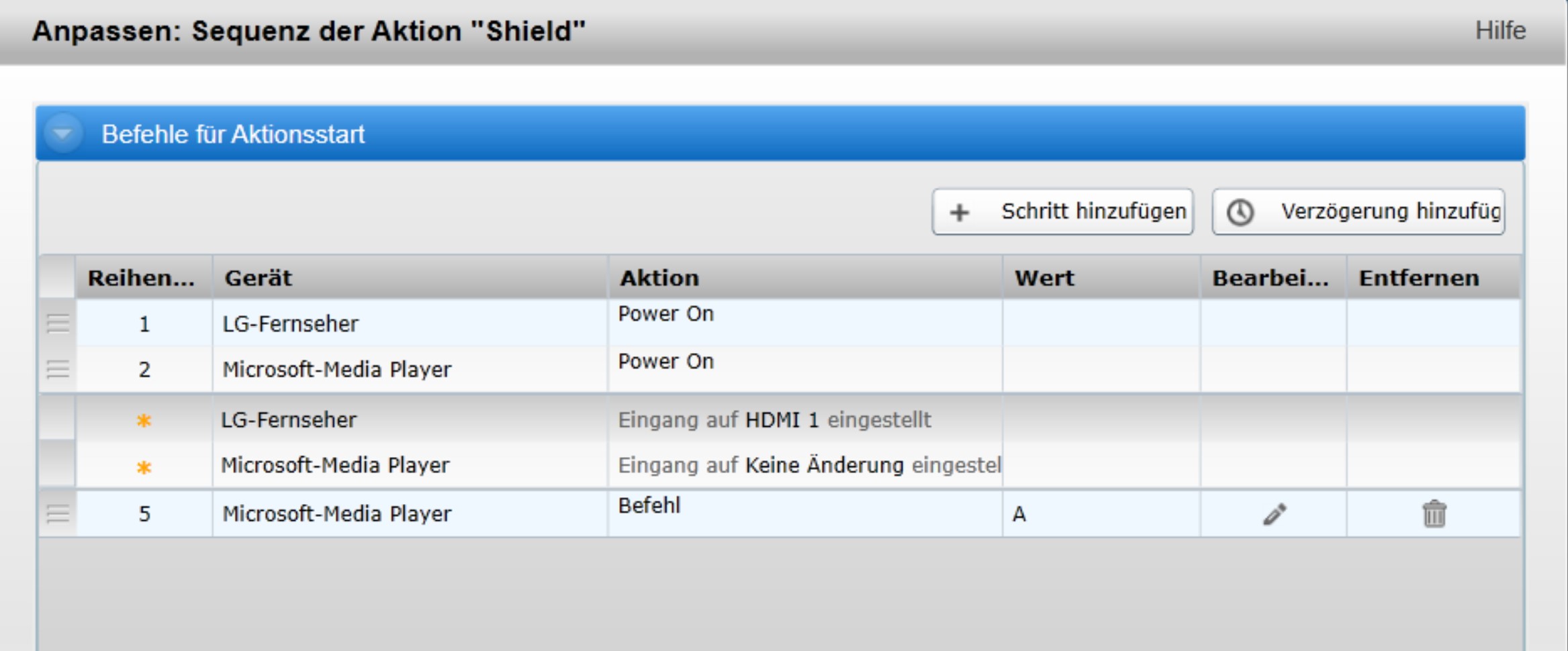

Aber welches Gerät hast du dann in deiner MyHarmony ausgewählt? Also welche Geräte werden dann gestartet, wenn du die Aktion startest? Ich brauche ja irgendwie Buchstaben oder ein Gerät, damit die Harmony überhaupt was senden kann...
ch hab irgendwie ein Problem, Shield und Tv einzuschalten und auszuschalten…
@don
Welches Gerät habt ihr in MyHarmony genutzt um mit der Harmony Flirc zu sagen, schalte die Shield ein?
Ich habe versucht es mit Microsoft MCE Keyboard zu machen, dann „A“ Flirc beigebracht, dass es damit einschalten soll. Das geht auch soweit. Aber als Aktion irgendwie nie wie wenn ich das A sende…
Das ist auch alles irgendwie ein gefrickel so.
Geht das nicht einfacher??
Punkt 2 brauche ich ja eigentlich gar nicht. Eigentlich nur TV an, HDMI 1 wählen, Shield an und dann ein Keyboard laden, damit ich mit der Harmony die Buchstaben für meine [definition=10,0][definition='3','0']keymap[/definition][/definition] senden kann.

Ja genau @Master-Rudi
Du läßt die Harmony so wie sie ist und schießt die IR-Befehle in den FLIRC.
Der übersetzt es dann in Tastaturbefehle, die du in deiner [definition=10,0][definition='3','0']keymap[/definition][/definition] hinterlegt hast.Testen kannst du es dann erst in einem Texteditor. Der FLIRC ist eine Tastatur.
Funktioniert! Manchmal ist etwas dann doch einfacher als gedacht... Außnahmsweise mal Danke!
Kann der FLIRC dann auch die Shield komplett steuern? Also primär Ein- und Ausschalten?
Ja.
Dann würdest du Taste für Taste (von der FB) am Flirc anlernen.
Direkt am PC-Monitor bringst du über eine Bildschirmtastatur dann die Befehle in den FLIRC.
Ok, moment, das verwirrt mich grade
Ich habe meine aktuelle [definition=10,0][definition='3','0']keymap[/definition][/definition] -> Die bringe ich auf die Shield?
Dann nehme ich meine aktuelle Kodi HTPC Harmony "Setting" und lerne es am FLIRC?
Also FB sende den Key, FLIRC empfängt ihn mit seiner Konfig, übersetzt in z.B: in einen Buchstaben "A" und die Shield lädt die [definition=10,0][definition='3','0']keymap[/definition][/definition] in der dann das "A" auf einen Befehl in Kodi gemappt ist?!

Hallo zusammen,
