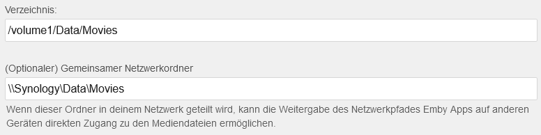

Soooo, Emby läuft auf der Synology. So habe ich den Film-Ordner eingebunden:
und über Nacht die Bibliothek gescrapped ...

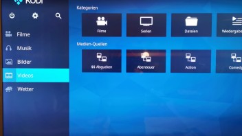

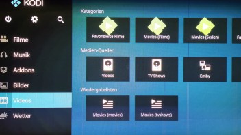

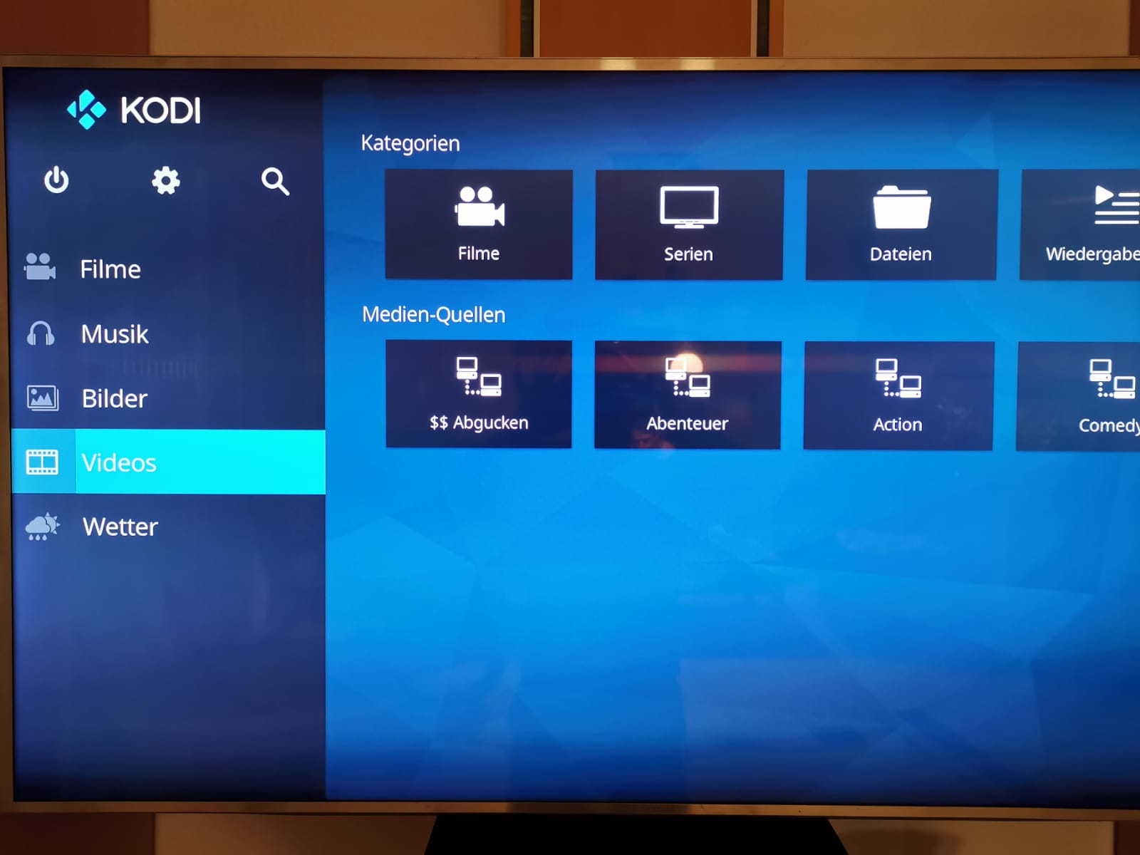

Jetzt kämpfe ich ordentlich mit KODI. Ich habe das Addon installiert und mich angemeldet, alles synchronisiert, ... aber
Mir fehlt die klassiche Datei/Ordner Struktur. Ich schaue, suche, verwalte meine Filme immer über die Verzeichnisse ...
Wo bekomme ich die wieder her? -
