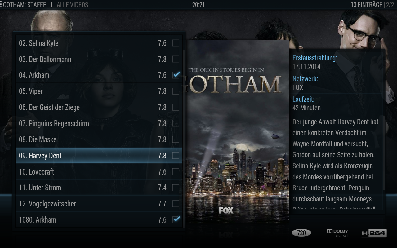

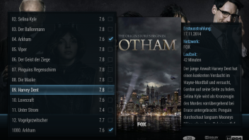

das einzigst sehr komische problem was ich nun habe, es wurden Serien welche im Namen z.b. 720p oder 1080p enthalten als 720 und 1080 mitgescrapt und unter dieser Bezeichnung dann doppelt in der Datenbank mit aufgenommen, allerdings passiert dies auch nicht bei allen folgen….. hat jmd von diesem problem schonmal gehört? -

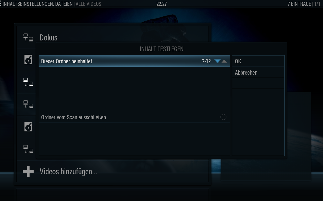

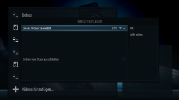

wenn ich den Inhalt festgelegt habe will er kurz aktualisieren bricht dann aber sofort wieder ab und wenn ich dann wieder c klocke will er wieder neu den Inhalt festgelegt haben usw usw -

die Probleme wollen nicht aufhören, wenn ich den Inhalt festlegen will kommt erscheint jetzt dies
