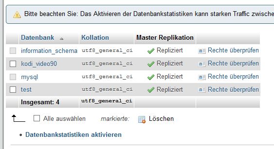

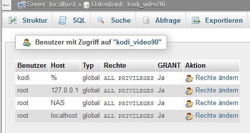

    Hab mal in MySQL nachgesehen, da ist eine Datenbank kodi_video90. Wie gesagt dieas.xml ist immer die gleiche warum es einmal mit kodi_video geht und einmal nicht verstehe ich nicht.
    Dachte das ist der Fehler, aber sobald ich die Datenbank in deras.xml von <name>kodi_video</name> auf <name>kodi_video90</name> sind auch Serien und Datenbank weg.
    Seltsame Sache.
