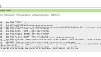

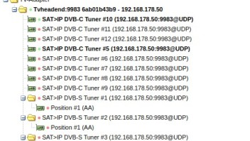

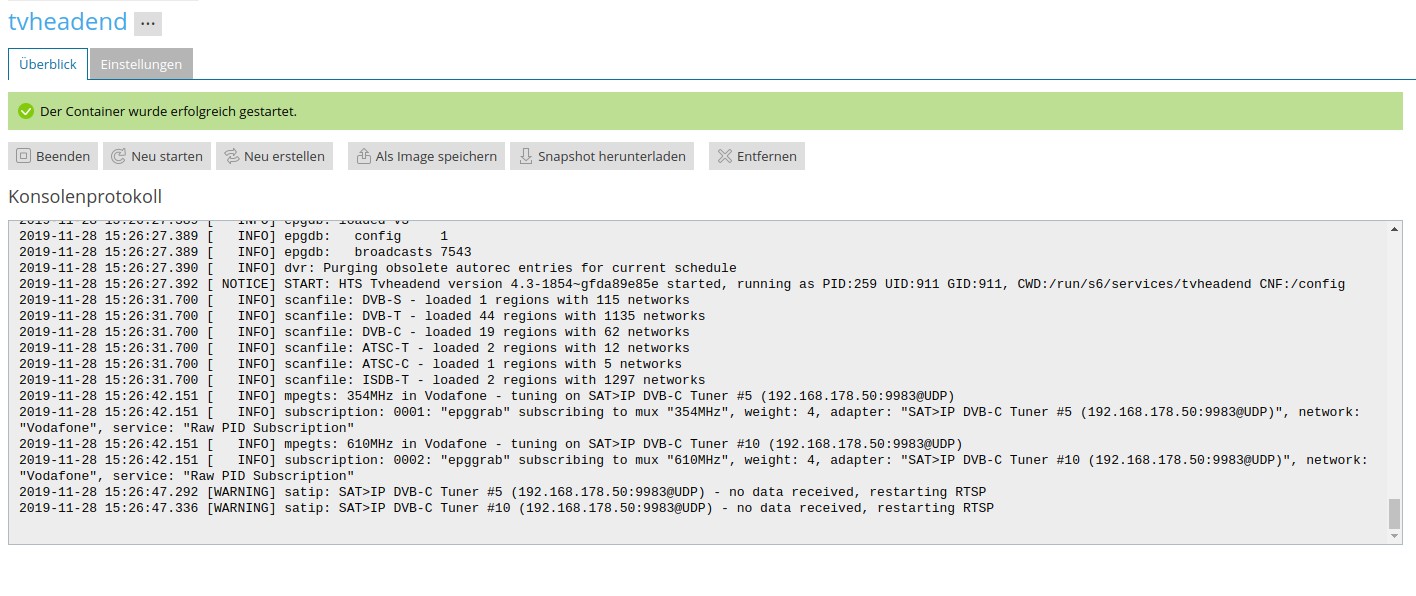

    Moinsen,
    ich betreibe in meinem Proxmox Server einen Ubuntu 18.04 Server mit Tvheadend 4.3-1857~g221c29b40
    Das System läuft soweit gut. Es werden nur die DVB-C Tuner meiner FritzBox 6490 nicht angezeigt. Meine Digibit R1 Tuner
    werden angezeigt und laufen auch einwandfrei.
    Als ich Tvheadend vor ca 3 Wochen installiert habe wurden 2 Tuner von der FritzBox gefunden. Die dann aber komischerweise nach einigen
    Tagen auch wieder verschwunden waren. Ich konnte als die Tuner zu sehen waren Senderlisten usw zuordnen. Zu der Zeit hatte
    ich aber noch die alte Firmware 6.87 drauf und ich dachte das es evtl damit zusammenhängt. Das Gerät wurde vor ca 4 Wochen von Vodafone ausgetauscht.
    Nun wurde heute die Firmware auf 7.01 geupdatet aber die DVB-C Tuner sind immer noch nicht zu sehen.
    Ich habe den Proxmox Container schon neu aufsetzt und auch schon die Tvheadend stable und unstable Version getestet, brachte leider keinen Erfolg.
    Hat jemand eine Idee ?
    Danke und Grüße

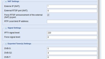

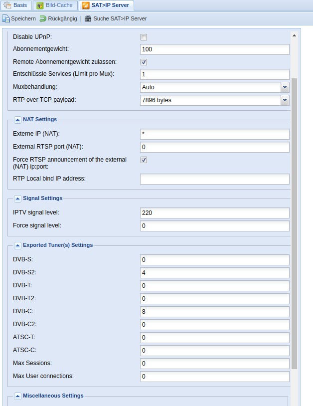

    Mein Client wäre aber in diesem Fall ein VServer zu dem eine TUN-VPN Verbindung besteht. Mit diesem bestehendem VPN werden aber keine Tuner
    auf dem VServer angezeigt. Zuhause habe ich auf meinem OMV einen TVHeadendserver im Docker laufen. Hier werden insgesamt 12 Tuner angezeigt,
    4 Sat und 8 Kabel Tuner.

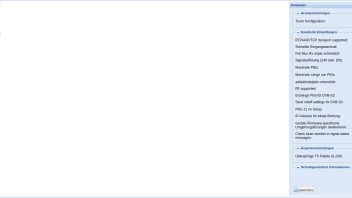

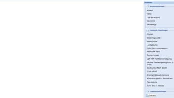

    ich versuch mich gerade daran TVHeadend auf einem VServer zum laufen zu bringen.
    Ich möchte dieses gerne über eine VPN Bridge (mit Raspberry Pi) realisieren. "Normales" VPN ist kein Problem aber leider bekomme ich die Bridge nicht zum laufen.
    Auf meinem VServer läuft TVHeadend und ich kann auch auf das WEBUI zugreifen aber es werden mir keine Tuner die ich daheim bereitstelle angezeigt.
    Ich habe daheim ein Fritz 6490 und eine VU UNO 4K mit FBC Tuner. Im Heimnetz habe auch einen TVHeadend Server am laufen, hier werden mir alle Tuner einwandfrei angezeigt aber
    auf dem Vserver bekomme ich es nicht hin. Jemand eine Idee ? Wäre auch eine andere Umsetzung möglich indem man vielleicht beide TVHeadend Server miteinander verbindet ?
    Dank und Grüße

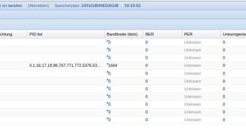

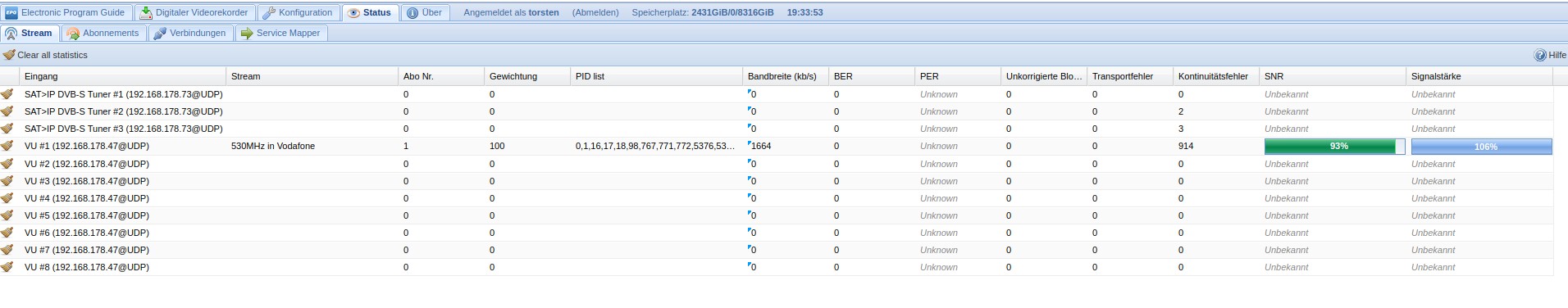

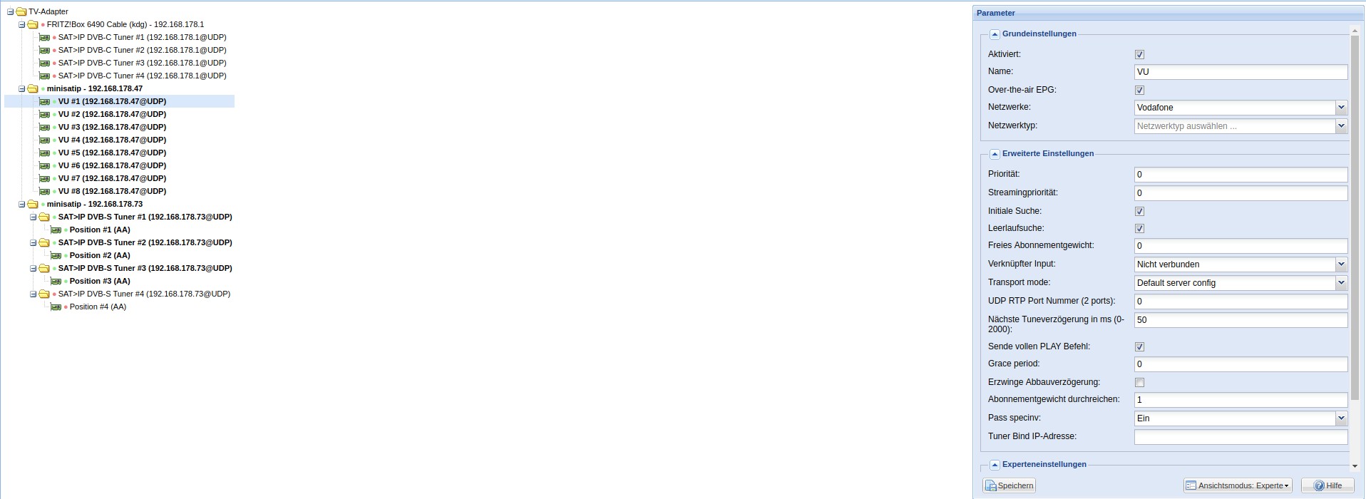

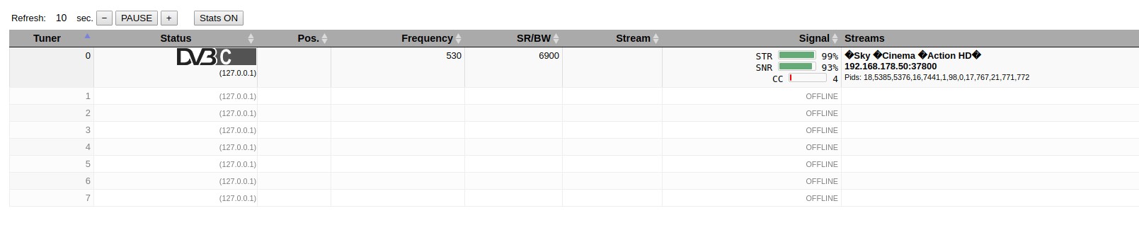

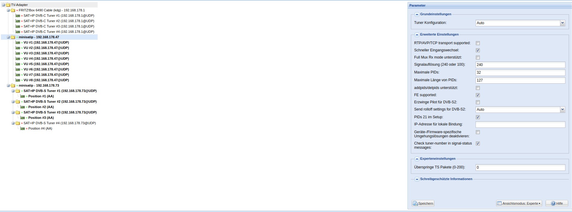

    Moin zusammen,
    ich habe mir eine VU UNO 4K bestellt weil ich diese DVB-C Tuner nutzen möchte für Streaming.
    Über meine Fritz 6490 läuft dieses Wunderbar. Ich habe Minisatip auf die VU installiert und die Tuner werden auch gefunden.
    Es werden aber nur Freie Sender abgespielt obwohl eine ensptechende Karte vorhanden ist wo die Sender entschlüsselt werden.
    Wie gesagt über meine Fritzbox 6490 läuft dieses alles perfekt über Newcamd und Oscam.
    Bei der VU werden die Sender durch auch nur durchgeschleift oder habe ich hier einen Denkfehler ?
    Die Tuner werden doch nur "Missbraucht" als Quelle... oder muss ich OScam auf die VU installieren ?
    Anbei ein paar Screenshots. Vielleicht hat jemand eine Idee oder Einstellungen für mich.
    Danke

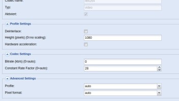

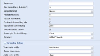

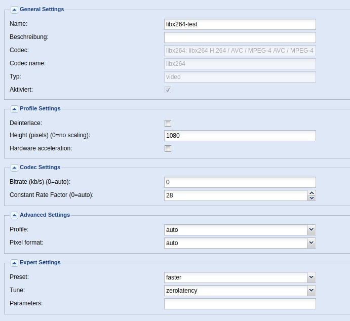

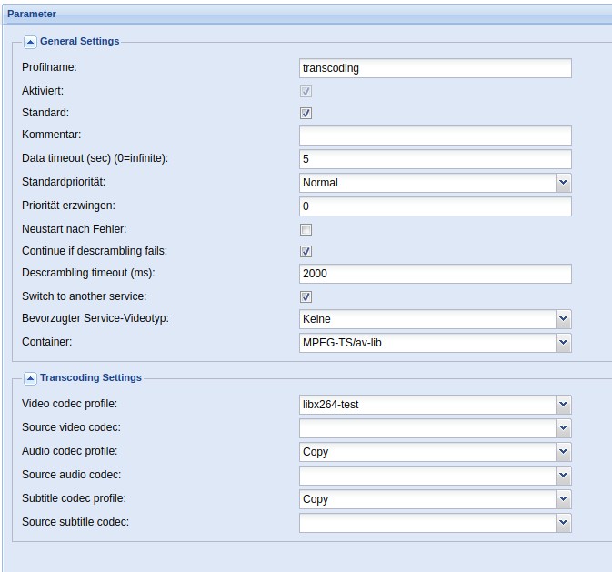

    Moin zusammen,
    ich bin gerade dabei im Tvheadend das Transcoding zum laufen zu bekommen...
    Ich möchte von meinem OMV Server mit Tvheadend im Docker die Streams zu meiner VU weiterleiten.
    Dies funktioniert mit dem Profil "pass" einwandfrei. Aber da geht es ja mit ungefilterten Satz durch...
    Ich habe das folgende Profil (angehängt) als Test angelegt und zumindest laufen einige Sender.
    Hat jemand noch eine Idee oder vielleicht ein fertiges Profil ?
    Danke

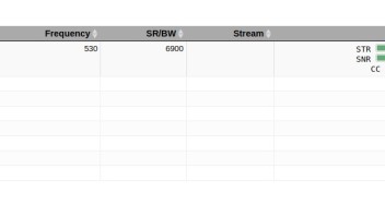

    Moin zusammen,
    ich habe folgende Combo
    1 x Oscam auf einem Pi mit einer G02-Karte und einer HD01 Karte
    1×Server mit OMV + Tvheadend im Docker
    1×Fritzbox 6490 mit Vodafone/Kabel Deutschland
    Die Streams laufen soweit perfekt, sowohl auf TVheadend oder Geräten mit Kodi.
    Nun zu meinem Problem...
    Ich habe die Senderliste auf einen Sat Enigma Reveiver gelegt und möchte die Sender dort streamen.
    Alle Sender funktionieren nur die Bundesliga Sender nicht.
    Jemand eine Idee ?
