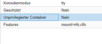

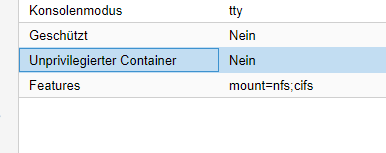

    nachdem ich mit Hilfe von @loomes einiges abgeglichen habe. Ist aufgefallen, das mein Durchgereichtes Device "renderD128" in der falschen Gruppe zu sein scheint...
    root@Emby:~# id emby
    uid=999(emby) gid=999(emby) groups=999(emby),44(video)
    root@Emby:~# ls -la /dev/dri/
    total 0
    drwxr-xr-x 2 root root                  60 Sep  6 17:12 .
    drwxr-xr-x 7 root root                 480 Sep  6 17:12 ..
    crw-rw---- 1 root systemd-journal 226, 128 Sep  2 15:29 renderD128
    Auf einem Rechner, wo es funktioniert, lautet die Ausgabe wie folgt:
    id emby
    uid=999(emby) gid=997(emby) Gruppen=997(emby),44(video),117(render)
    root@emby:~# ls -la /dev/dri
    insgesamt 0
    drwxr-xr-x 2 root root         60 Aug 28 15:09 .
    drwxr-xr-x 7 root root        480 Aug 28 15:09 ..
    crw-rw---- 1 root render 226, 128 Aug 28 15:08 renderD128
    Wie bekomme ich das Device in die entsprechende Gruppe?
    Folglich fehlt auch "render" bei meinem Benutzer "emby".

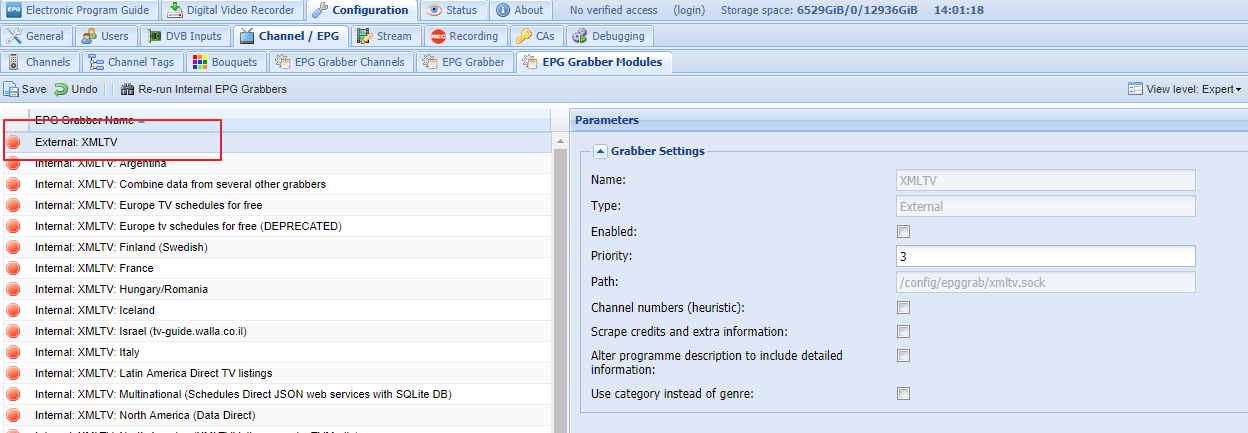

    Hallo Zusammen.
    Folgende Ausgangslage.
    Server 1:
    - TVHeadend unter Proxmox LXC Debian Container
    - Zugriff auf eine Digital Devices DVB-S2 Karte (2 Tuner)
    - EIT: EPG Grabber läuft auf den eingebundenen Channels
    Server 2:
    - TVHeadend auf einer Synology im Docker Container
    - IPTV-Streams eingebunden
    Es soll nun dem Server 2, die EPG-Daten vom Server 1 zu Verfügung gestellt werden.
    Die Ausgabe vom Server 1 bekomme ich unter http://192.168.200.100:9981/xmltv/channels angezeigt.
    Es gibt ein "External XMLTV" EPG-Grabber, dort habe ich nur keine Möglichkeit die IP vom Server 1 anzugeben...
    Wie binde ich dies nun unter dem Server 2 ein?
    Gruß, paddl

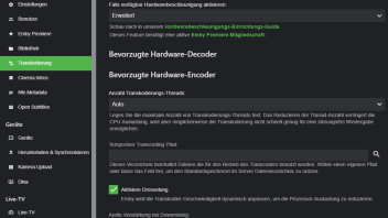

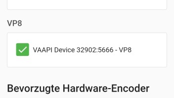

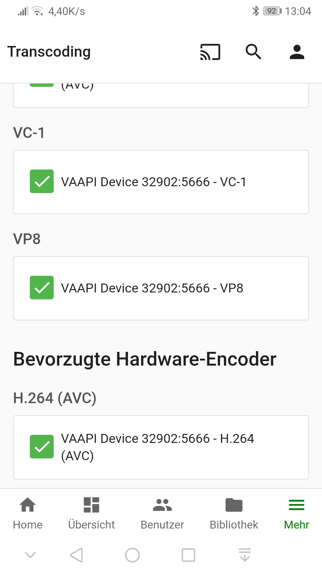

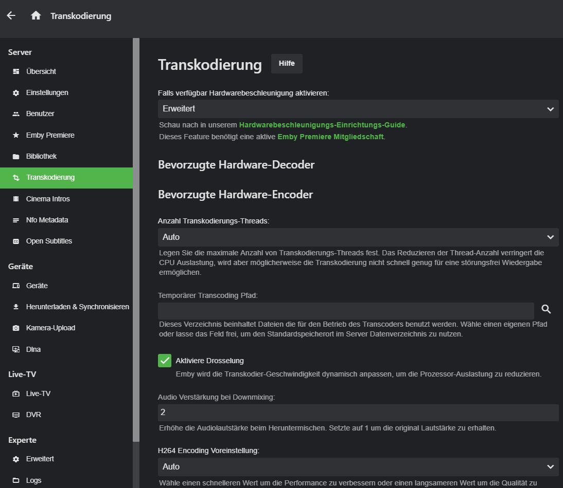

    Für Hardware Trans-/Encoding brauchst du eine aktive Emby Premiere Mitgliedschaft
    Wenn die Hardware benutzt wird
    taucht das in den Server Einstellungen unter Transcoding auf.
    Siehe Bild
    Wenn nicht, gibt es die Optionen auch nicht zu sehen.
    Ein Lifetime Abo habe ich.
    Wenn ich dann deine Aussage richtig interpretiere, nutzt Emby die HW also nicht.
    Generell sollte aber doch ein Intel i3-8100 mit Intel QuickSync Video das aber unterstützen oder?
    Hallo zusammen, ich habe nun seit einiger Zeit einen Thread im Emby-Forum offen und leider keine Antwort bekommen.
    Das Thema ist womöglich zu "speziell"?
    Aber die Grundlegende Frage ist, woran erkenne ich am Emby-Server, das die Hardware unterstützt wird?
    Der Server läuft in einem LXC-Container unter Proxmox 6.
    Die Hardware (Intel i3-8100) habe ich dem Container mit
    lxc.cgroup.devices.allow: c 226:128 rwm
    lxc.mount.entry: /dev/dri/renderD128 dev/dri/renderD128 none bind,optional,create=file
    in der Config zur Verfügung gestellt. Im Container selber sehe ich auch das Device "/dev/dri/renderD128".
    Mir stellt sich nur eben die oben genannte Frage, woran ich erkennen kann, ob Emby die HW auch nutzt zum Transcoden?
    Gibt es eine generelle Ausgabe in den Logs ob die HW sauber erkannt wird/genutzt wird?
    Gruß, paddl
