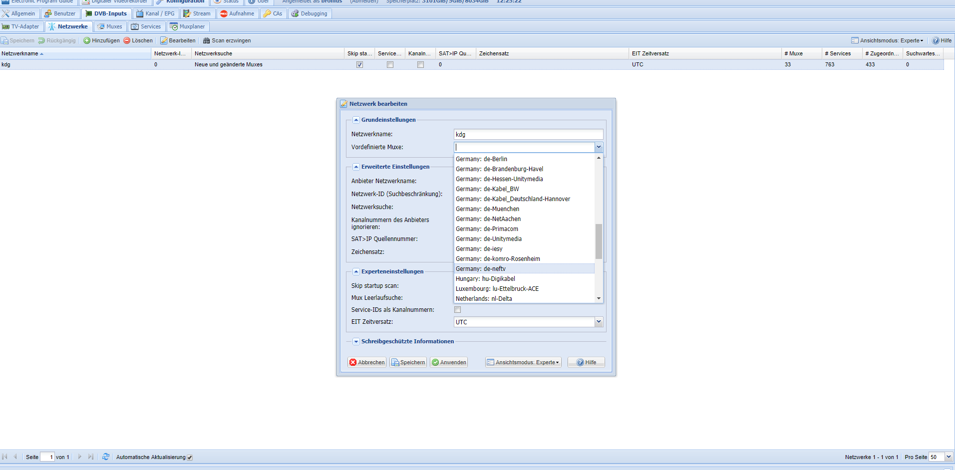

    Die Muxe musst du auch hinzufügen. Wähl einfach eine vorkonfigurierte Liste für Kabel. Was du mit TVH 4.2 fehlt meinst vesteh ich nich.

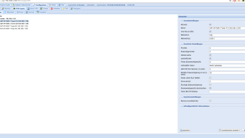

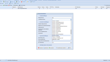

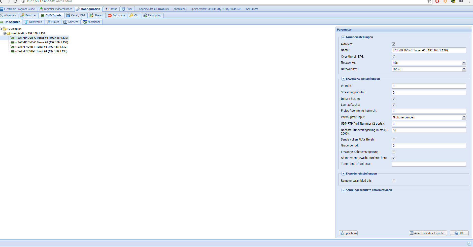

    Hier Bilder was du machen musst. Der Name KDG kommt von mir, in das Feld kannst du auch eigeben was du willst. BEi den vordefinierten Muxen einfach KDG Hannover wählen, es ist echt egal, da die ein ausgebautes Netz haben. Ich wohne auch nicht in Hannover.
    Das ganze sollte dann in etwa so aussehen.

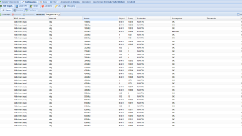

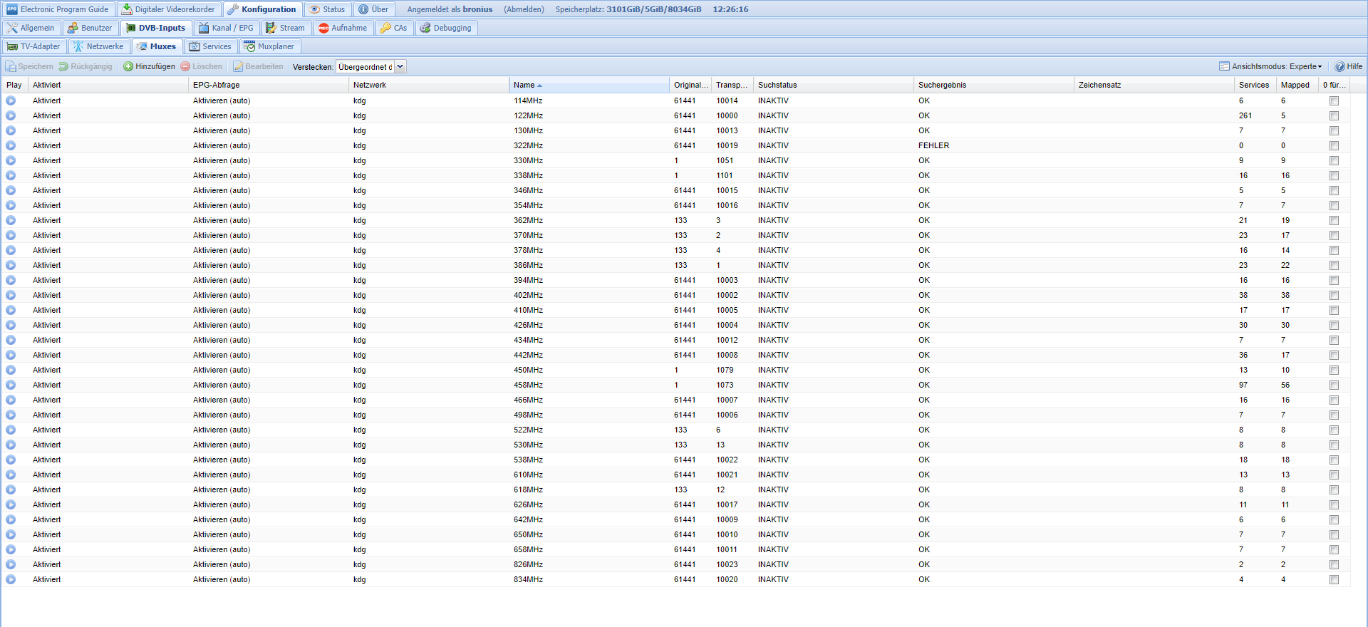

    DIe Muxe sind die Frequenzen, und ja ich meine den Repeater.
    Da du ja gestern zumindest die Liste von KDG Hannover hinzugefügt hast sollten ja irgendwelche Frequenzen erfolgreich gescanned worden sein und zumindest mache da sein.

    Was du auch noch machen kannst ist ein Screenshot von Konfiguration -> DVBInputs -> Muxes
