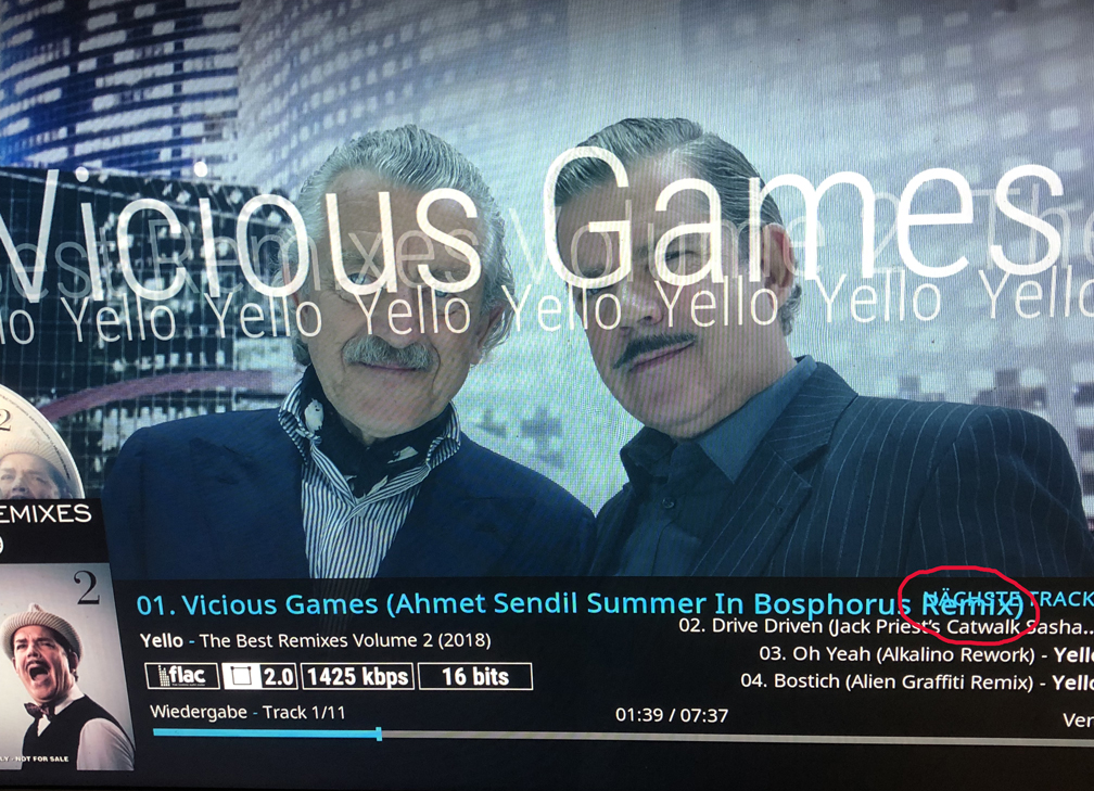

Hallo @PvD,
Könntest Du bitte noch ein Titel-Scrolling einbauen bei Musik - Vollbild Wiedergabe ? Dankeschön, das wäre cool. (Siehe Bild)
