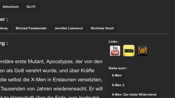

    Filmkollektion sind drin. Wenn wenn SetID gesetzt und gleich ist wird „Siehe auch:“ angezeigt. Das klappt auch (automatisch) wenn du welche im Kodi und welche als „Originale“ angelegt hast.
    Sieht Bild
