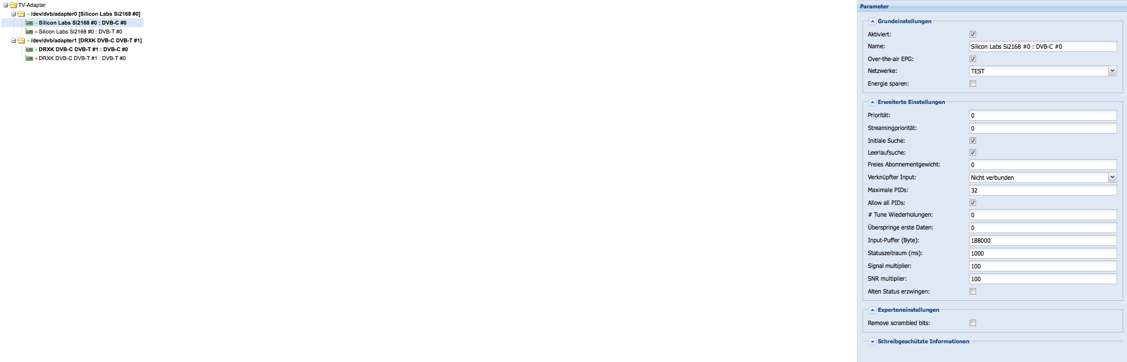

    Heute ist dann mein zweiter USB Stick gekommen (Hauppauge WinTV DualHD). Eingesteckt und das vorhandene Netzwerk darauf eingestellt. Leider habe ich hier kein Bild.
    Habe dann mal ein neues Netzwerk erstellt. Auch hier findet er irgendwie nichts. Der Stick funktioniert unter WIndows ohne Probleme.
    Hat jemand eine Idee, was da falsch ist?
    Ich muss nochmal nerven. Also wie es aussieht, ist er doch nun vom System richtig erkannt worden oder? In TvHeadend, ist aber unter TvAdapters nichts zu sehen...
    Habe ich irgendwas noch übersehen?

    Ich habe das Problem identifizieren können. Weis allerdings nicht wie ich das beheben soll. Es liegt wohl an irgendwelchen Rechten im Verzeichnis /dev/dvb. Der Ordner adapter0 ist auf 755. Die darin enthaltenen Daten 660. Ich habe diese aus Spaß mal auf 777 geändert. Danach kann TvHeadend die Karte laden.
    Nun die Frage. Wie löse ich das?

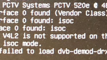

    @CvH deine Aussage, dass alle Sticks von Hauppauge unterstützt werden hat mich neugierig gemacht. Ich habe mir mir jetzt mal eben openmediavault und den und den TvHeadend auf einem realen PC eingerichtet. In der Virtual Box hat es ja nicht geklappt. Habe also mein Tv Stick einmal gesteckt.
    Kernelversion 4.17.0.0 sollte also klappen.
    Er hat aber wohl trotzdem ein Problem bei mir mit der Firmware (siehe Screenshot).
