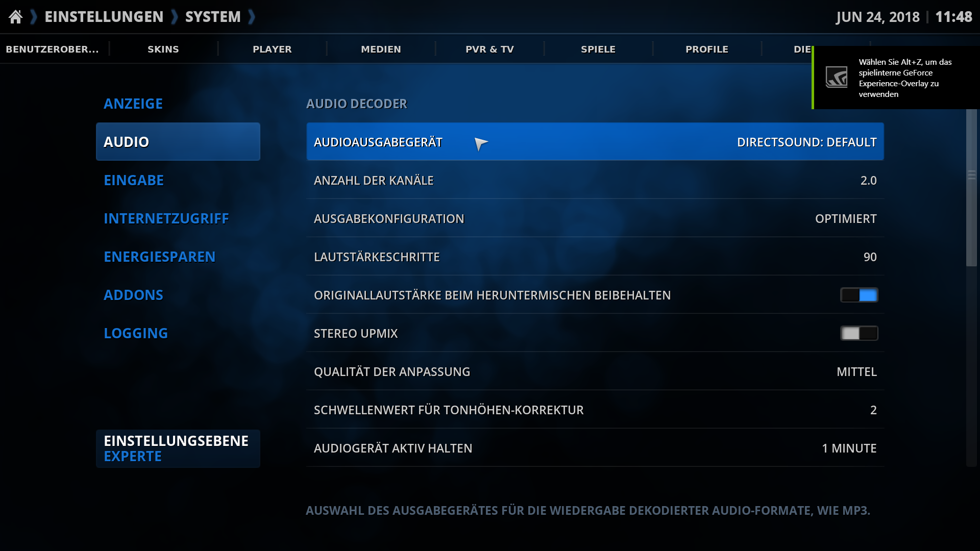

    Zeig uns bitte mal Screenshots von dieser Einstellungsseite:
    Danke für die Hilfe. Ich habe jetzt einfach alle Audioausgabegeräte ausprobiert, bis es funktioniert hat^^. Geht bei Live TV kein Passthrough mehr? Bei meinen Filmen wird weiterhin Dolby Digital oder DTS angezeigt, bei Live TV wird trotz Passbrough immer auf 2.0 von der Anlage geschaltet. Auch wenn als Tonspur AC3 ausgewählt wird.

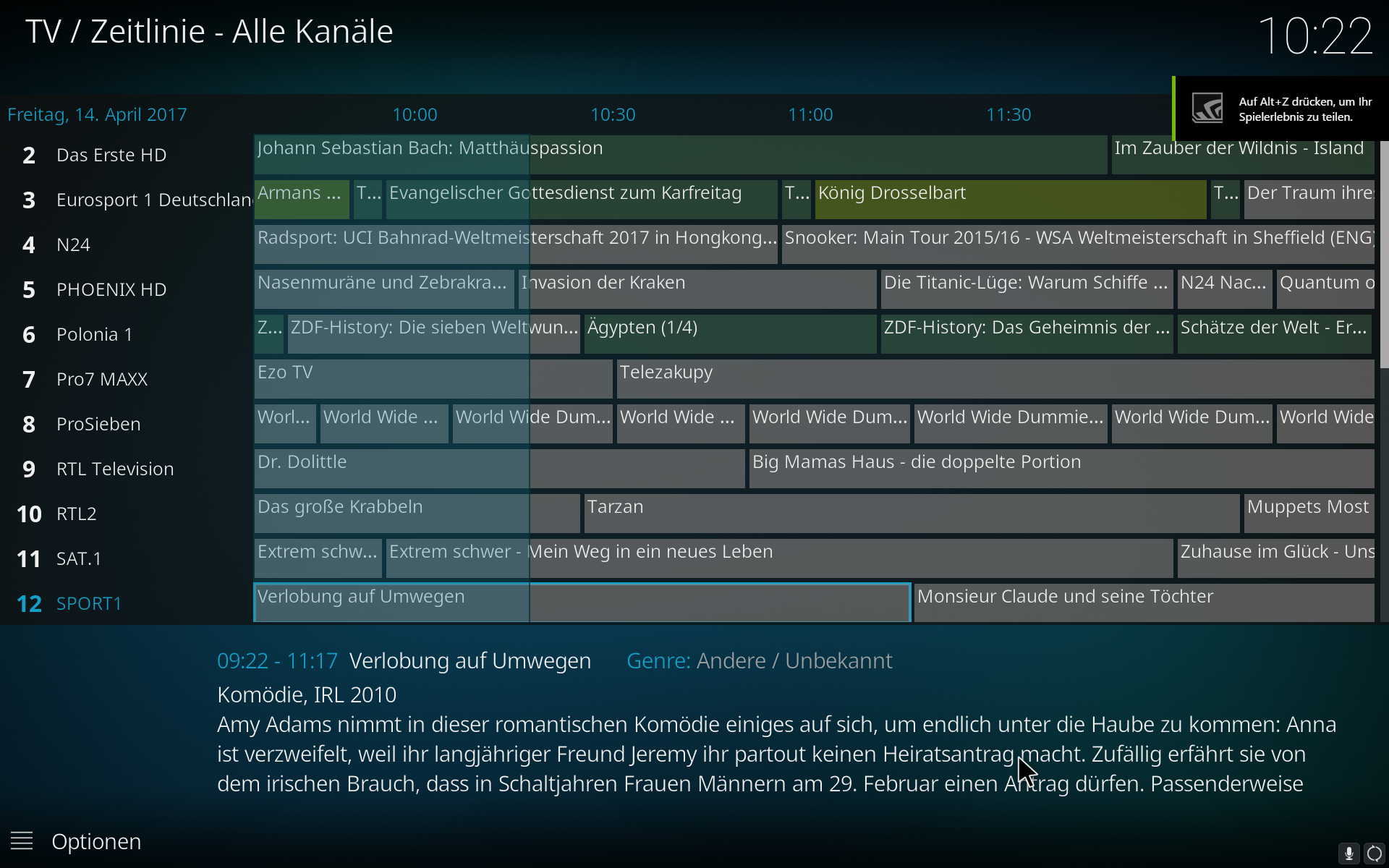

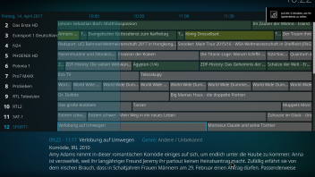

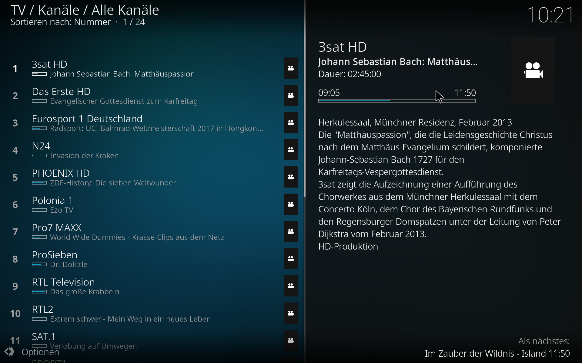

    Hi, seit dem ich von Kodi 16 auf 17 hochgestuft habe, treten mehrere Probleme mit LiveTV (DVBLink) . Zu einem funktioniert das Passtrough nicht mehr richtig. Meine Anlage spielt zwar Ton ab, dieser ist aber sehr leise und wird nicht im AC3 übertragen. Wenn ich auf eine andere Tonquelle umstelle, ist der Ton zumindest wieder vernünftig hörbar.
    Zweitens funktioniert die EPG Anzeige nicht vernünftig.
    In der EPG Anzeige fehlt auf allen Clients (RPI1, RPi2, RPI3 Libreelec, Windows und MAC) immer der erste Sender. Dadurch verschiebt sich auch die EPG übersicht um einen.
