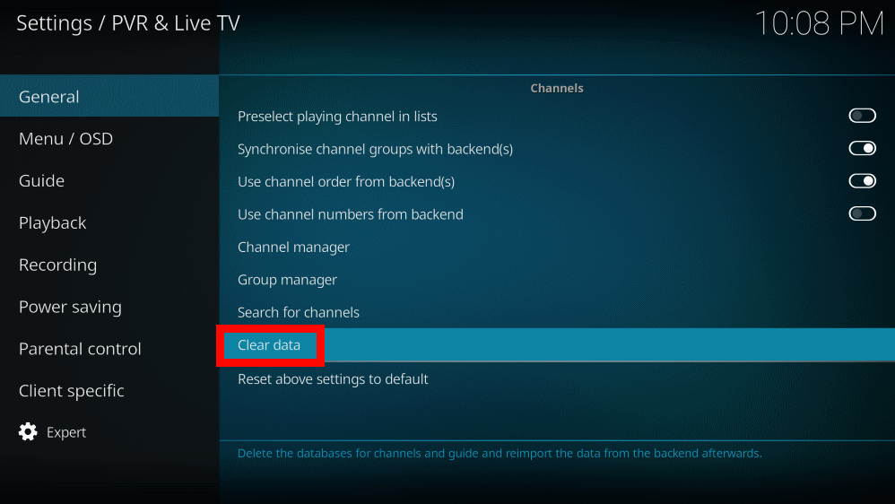

Hallo zusammen,
Problem gelöst nach folgenden vorgehen.
1. TVheadend client deaktivieren
2. PVR Manager Daten löschen
3. EPG Daten löschen
4. Client aktivieren
Nach ca. 1 minute standen die EPG Daten zur Verfügung.
Mirko
