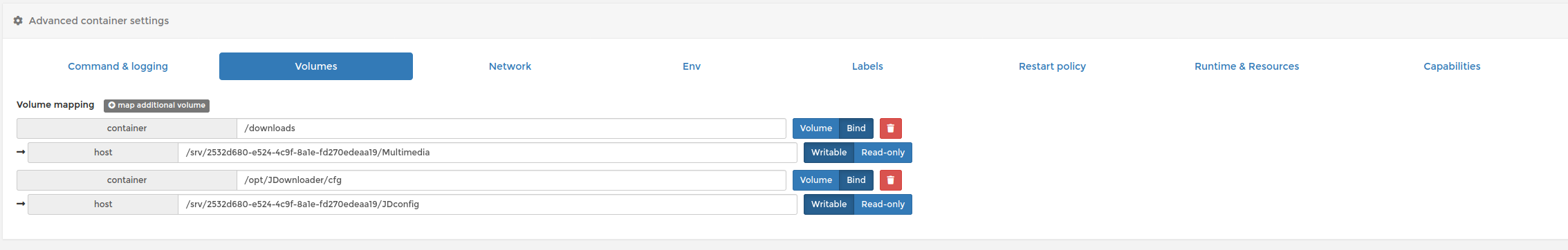

Nach dem Umstieg von OMV 4 war ich auch etwas irritiert.
Deine Laufwerke sind unter /srv eingehängt.
So in etwa sollte es aussehen :
Bei MyJdownloader musst du unter Einstellungen Downloadverzeichnis "/downloads " einfügen.
Wenn dann noch die Berechtigungen des Nutzers stimmen sollte es laufen
Edit : Ich habe es doch hinbekommen
Unter OMV 5 muss man bei Docker den kompletten Pfad eingeben. Nicht über sharedfolders.
Auch habe ich den Config Ordner von JDownloader gelöscht und neu schreiben lassen.Danach ging alles

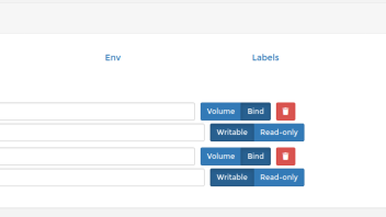

Ich habe es so versucht :
http://www.bilder-upload.eu/show.php?file=…-1529161587.png
Aber damit kann ich nicht mehr auf myjdownloader zugreifen .
Wenn ich die letzte Zeile entferne geht es.
