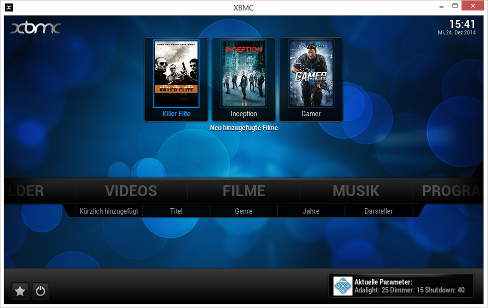

    Hey Leute,
    ich hab ein Addon geschrieben und ein passendens Icon erstellt. Dieses Addon zeigt mir regelmäßig eine Notification am rechten untern Bildrand an.
    Mein Problem ist jetzt folgendes:
    Sobald mein Addon das erste mal im laufenden Betrieb eine Notification angezeigt hat, wird mein Icon in allen weiteren Notifications, also auch in nicht von mir aufgerufenen, angezeigt. anstatt deren Icons.
    Woran kann das liegen?
    Ich hoffe ich konnte mich halbwegs verständlich ausdrücken :D
    Schöne Feiertage :)
