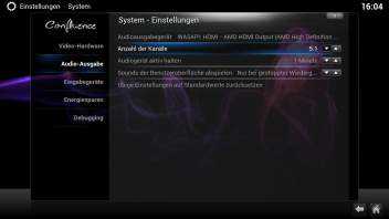

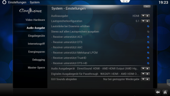

    Hallo zusammen,
    Da meine Suche zu keinem Ergebnis führte öffne ich hier mal einen neuen Thread.
    Über die Festtage habe ich mein XBMC Frodo 12.3 auf die Kodi 14.0 Final updated.
    Unter Frodo wurde mir auf meinem AV-Receiver Display immer angezeigt, dass feiner DTS-HD Master Audio Ton, bzw. TrueHD-Ton Vorlag bei entsprechend verfügbarer Tonspur.
    Seit dem Kodi Update ist das leider nicht mehr der Fall. Ich habe gefühlt schon 1000 Einstellungen mit ebenso vielen Neustarts ausprobiert.
    Meine Audio-Einstellungen unter XBMC Frodo waren so wie in Bild-Anhang 1, die von Kodi so wie im Bildanhang 2.
    Mir fällt dabei natürlich auch auf, dass die Audio-Einstellungen unter XBMC noch um einiges umfangreicher waren.
    Passthrough habe ich aktiviert. Da kommt auch ein eigentlich sehr guter Ton aus meinem Boxensystem, nur wird auf dem AVR einfach nicht angezeigt, ob es sich nun um die bestmögliche Tonspur handelt und das macht mich natürlich nervös... 8| :rolleyes:
    Hat jemand eine Idee?
    Meine Systemkonfiguration ist in meine Profil sichtbar.
    Viele Dank für Eure Inputs.
