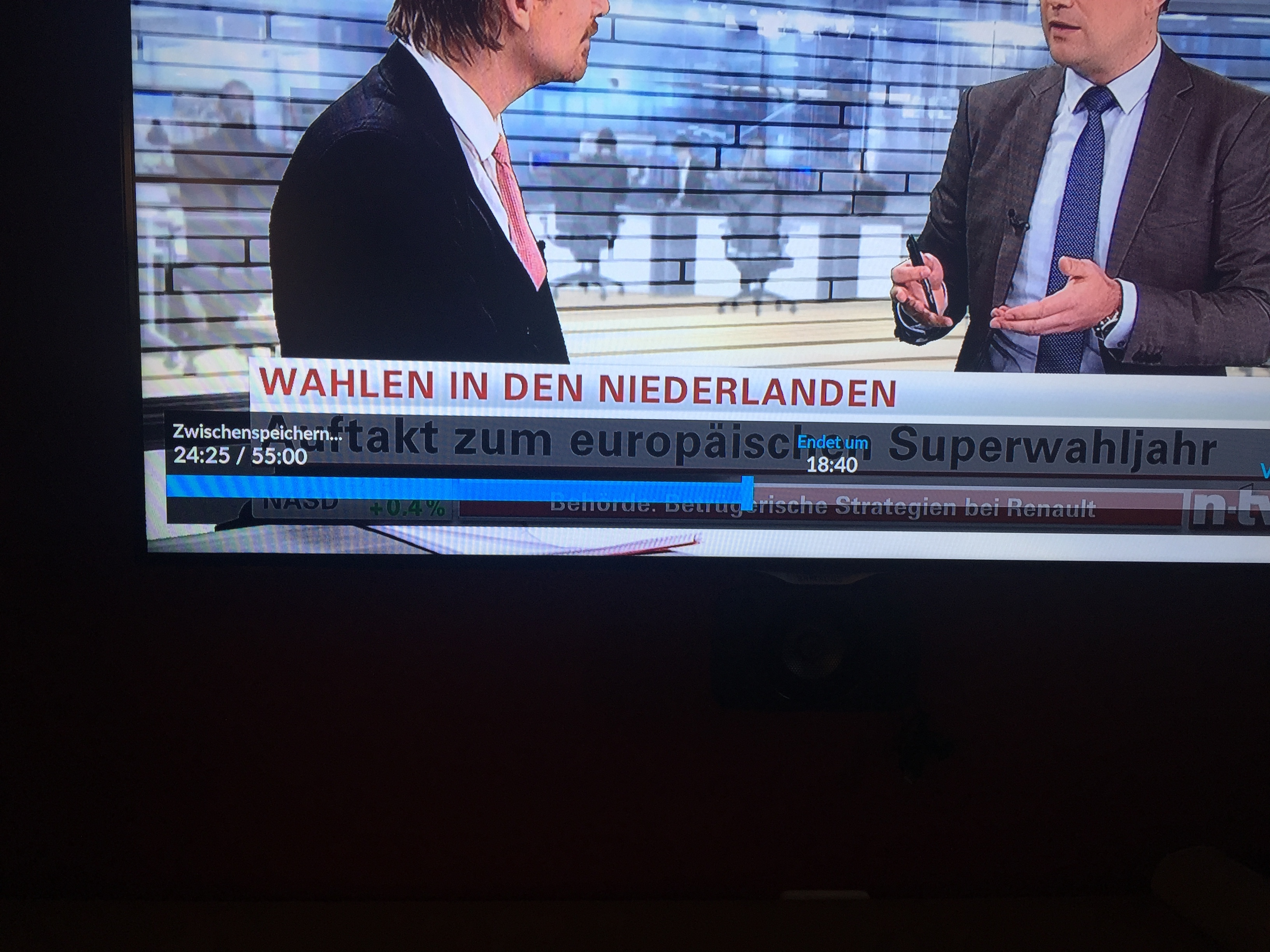

Das Fenster ist eine Einblendung in der VideoFullscreen.xml die eine "Condition" hat um angezeigt zu werden.
Ist also keine einzelne XML sondern nur ein Teil des Players der bei Bedarf eingeblendet wird.
und somit keine chance dieses separat auf zu rufen ?
Kannst dir sparen, dieser Skin hat dies so definiert, da müsstest in die Skindatein eingreifen und diese deinen Wünschen anpassen
aber das Fenster muss doch einen namen haben um dieses direkt aufrufen zu können ???
Ich sehe gerade du nutze nicht den Standart Skin, ist das der Rapier?
ich nutze Estuary MOD
Gut mal ne Frage bedienst du mit der Tastatur oder mit der FB.
Ich benutze eine FB. Habe aber zum Test auch mal eine Tastatur angeschlossen und wenn ich auf dieser die Taste i drücke erscheint die info aus Bild vom Beitrag 3 und nicht die Info wie nach dem umschalten des Senders wie in Bild vom Beitrag 1.
die Info Taste löst bei mir dies aus
Hallo zusammen,
Kann mir jemand sagen wie bei Kodi 17 unter Live TV das Fenster ganz unten heißt (siehe Foto) wo die Sendungsinfos drin stehen? Will dies in meiner Keymap Datei einbinden.
MfG der tkt
Ich glaube ich hatte dich verkehrt verstanden, es geht bei der Änderung die ich gemacht hatte um das zwischenspeichern in der Mitte, das untere hatte ich gar nicht beachtet. Sorry deswegen.
Ich vermute das ist die DialogSeekBar.xml im selben Ordner.
Vieleicht mal einfach irgendwo hinsichern und eine leere Datei dort hinkopieren die so heißt.
ja genau habe die Datei geleert. Jetzt funktioniert es. Danke dir.
ja genau um das geht es. Nicht das Zwischenspeichern in der Mitte sondern unten.
Aber trotzdem hast du dafür auch eine Lösung ?
habe die Anderungen unter /storage/.kodi/addons/http://skin.estuary.mod/1080i/VideoFullScreen.xml vorgenommen, leider ohne Erfolg.
/storage/.kodi/addons/skin.estuary.mod/1080i << dorthin
genau dort habe ich die Änderungen vorgemonnem. Doch leider auch dies funktioniert nicht
Gerät neu gestartet? ;o)
Ich hatte das ausprobiert.
ja habe ich natürlich gemacht.
Auch das Kopien deiner Datei in /storage/.kodi/userdata/addon_data/skin.estuary.mod brachte keinen Erfolg.
Hallo zusammen,
da die Einstellungsmöglichkeiten im Skin Estuary fast nicht vorhanden sind bin ich nun auf Estuary MOD gewechselt.
Allerdings gibt es bei Estuary MOD noch eine Kleinigkeit die mich nervt im LiveTV Modus beim umschalten überlagert sich das „Zwischenspeichern“Fenster mit dem Fenster in dem steht was gerade läuft (siehe Bild). Gibt es die Möglichkeit das „Zwischenspeichern“Fenster zu deaktivieren?
MfG der tkt
