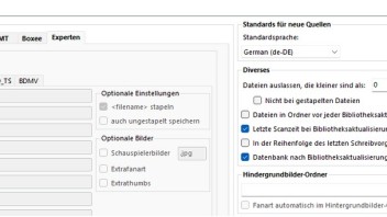

    Wenn du nur die Links zu den Schauspieler-Bilder willst einfach Einstellungen => Filme => Dateinamen => Actorthumbs deaktivieren.
    Bin ich blind? Einstellungen -> Filme -> Dateien und Quellen
    Ist gar nicht aktiviert.
