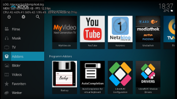

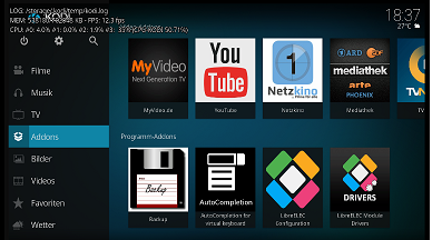

Tja, im Titel stehen schon meine Probleme/Wünsche für den Hauptbildschirm:
1) Symbole zu groß: Die Symbole sind zu groß. Da passen grad mal 4,5 Symbole nebeneinander bei HD-Auflösung. Dann kommt noch dazu, dass bei den AddOn nicht nur Video, sondern auch die Programm-AddOn in der Reihe darunter angezeigt werden, die ich kaum brauche. Und wenn, dann könnte ich dazu den AddOn-Menüpunkt öffnen.
Lassen sich die Symbole verkleinern (Config-Datei)?
2) Kann man nur die VideoAddOn anzeigen
3) Kann man die Reihenfolge der Menüeinträge ändern. Wir brauchen zu 95% TV und AddOn? Sollte also dann ganz oben kommen.paint
