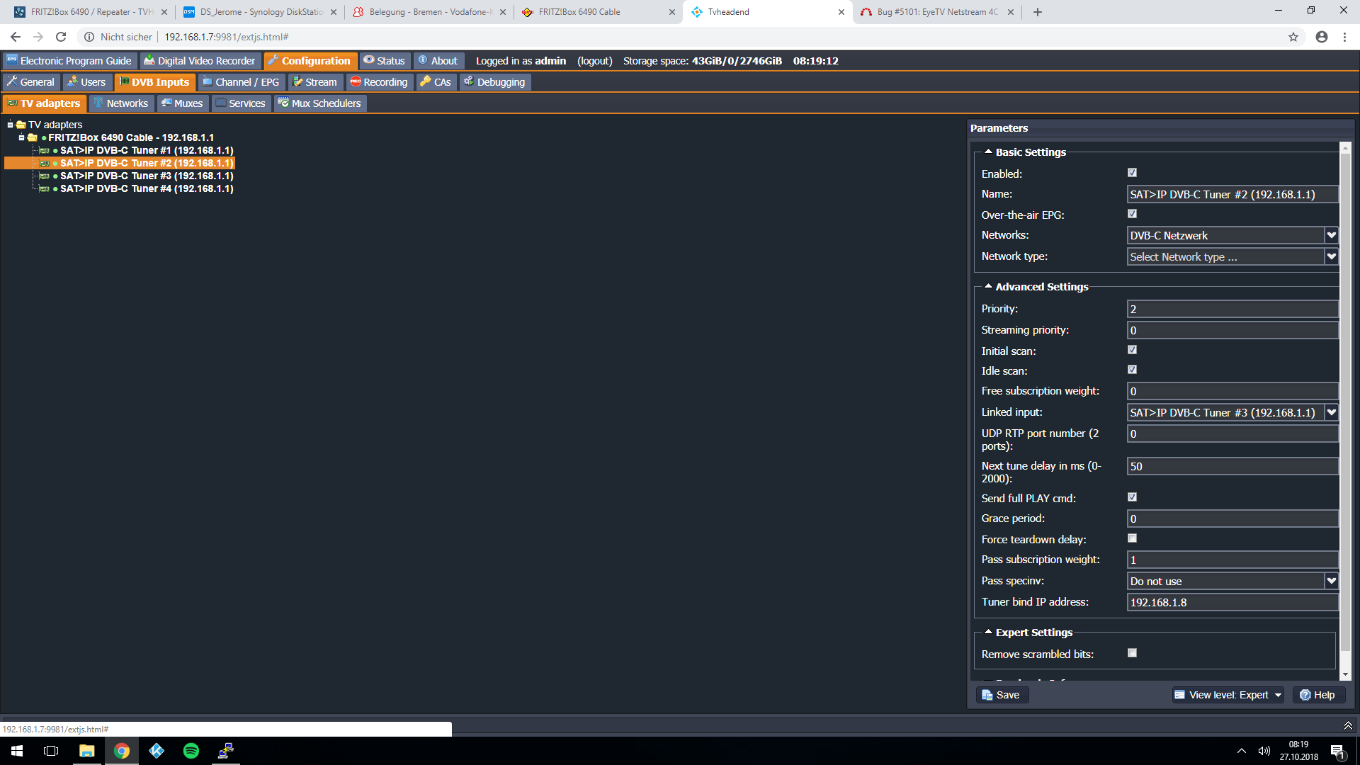

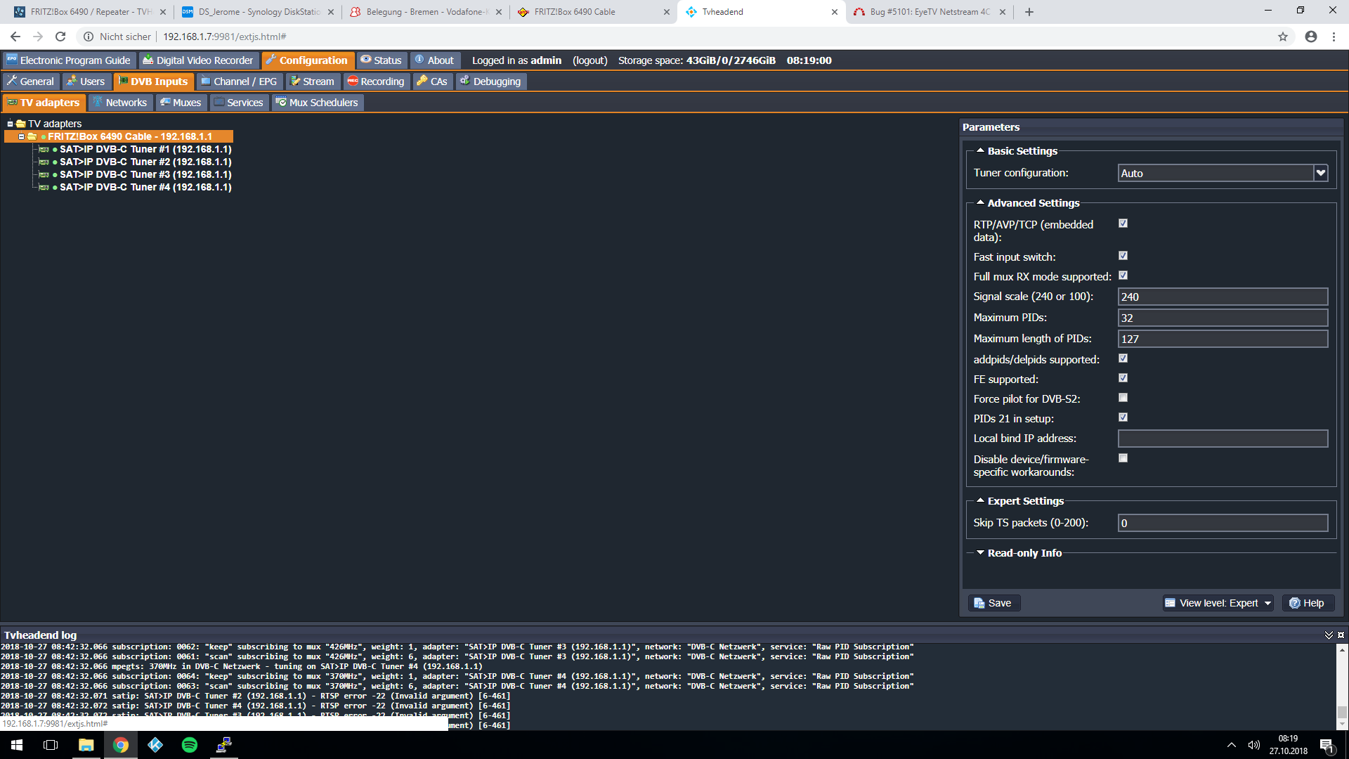

Welche fritzbox version hast du?
Wenn die os7 dann deaktiviere mal die virtuale ip adressen.
ja hab os7 und leider hats nicht geholfen

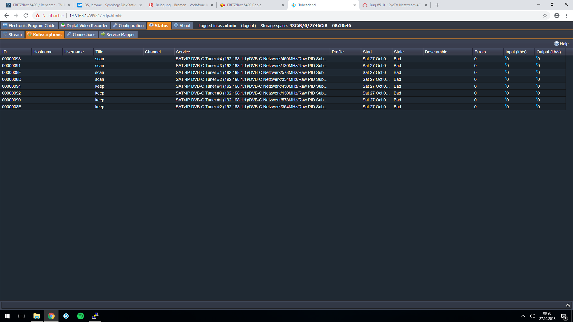

subscription: 004E: "scan" subscribing to mux "362MHz", weight: 6, adapter: "SAT>IP DVB-C Tuner #4 (192.168.1.1)", network: "DVB-C Netzwerk", service: "Raw PID Subscription"
2018-10-27 22:25:10.106 satip: SAT>IP DVB-C Tuner #1 (192.168.1.1) - RTSP cmd error 7 (Unknown error -7) [8-408]
2018-10-27 22:25:10.106 satip: SAT>IP DVB-C Tuner #2 (192.168.1.1) - RTSP cmd error 7 (Unknown error -7) [8-408]
2018-10-27 22:25:10.106 satip: SAT>IP DVB-C Tuner #3 (192.168.1.1) - RTSP cmd error 7 (Unknown error -7) [8-408]
2018-10-27 22:25:10.107 satip: SAT>IP DVB-C Tuner #4 (192.168.1.1) - RTSP cmd error 7 (Unknown error -7) [8-408]router auch noch mal neugestartet und ich hab auch noch mal neu installiert die version 4.2.7
kann das vielleicht damit zusammen hängen das ich in der einen datei die am anfang des bearbeitet werden muss wo die ip vom router reinkam also die satip_xml

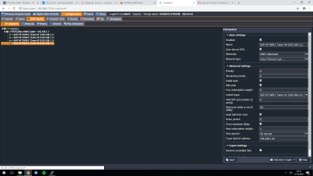

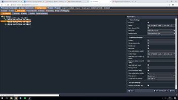

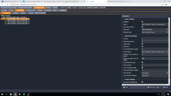

Morgen ich habe jetzt auf Tvheadend 4.2.7 auf meiner Synology geupdatet aber ich bekomm findet nicht alle sender.
und ich bekomm den fehlersatip: SAT>IP DVB-C Tuner #3 (192.168.1.1) - RTSP error -22 (Invalid argument) [6-500]
2018-10-27 07:56:18.306 satip: SAT>IP DVB-C Tuner #2 (192.168.1.1) - RTSP error -22 (Invalid argument) [6-500]
2018-10-27 07:56:18.312 satip: SAT>IP DVB-C Tuner #1 (192.168.1.1) - RTSP error -22 (Invalid argument) [6-500]
2018-10-27 07:56:18.313 satip: SAT>IP DVB-C Tuner #4 (192.168.1.1) - RTSP error -22 (Invalid argument) [6-500]hat einer eine idee

lässt du deine DS in den schlafmodus legen oder nur die festplatten weil da kann der fehler hekommen das hatte ich schon mal gruß ollum

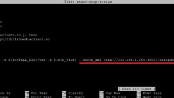

ich has eben getestet und jetzt startet er tvheadend nicht mehr ich teste das gleich noch mal mit ner etwas älteren version und dann berichte ich noch mal
PS: habs jetzt mit auch einer anderen version getestet aber leider will er sie nicht mehr starten nach dem verändern.
ich füge es per ssh und mit nano ein kanns da dran liegen?PPS: ich habs hinbekommen genau so wie EL Muchacho geschrieben hatte.
ich weiß nicht wieso das in der datei wichtig ist ich habe putty breiter gezogen so das alles in einer langen zeile stehtwie auf dem bild dann gespeichert und siehe da tvheadend startet
