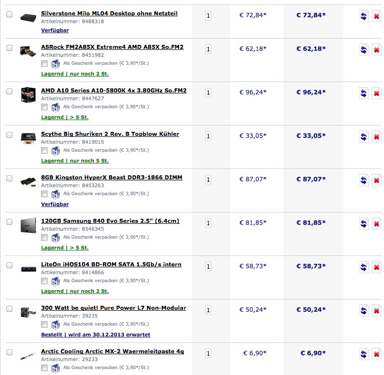

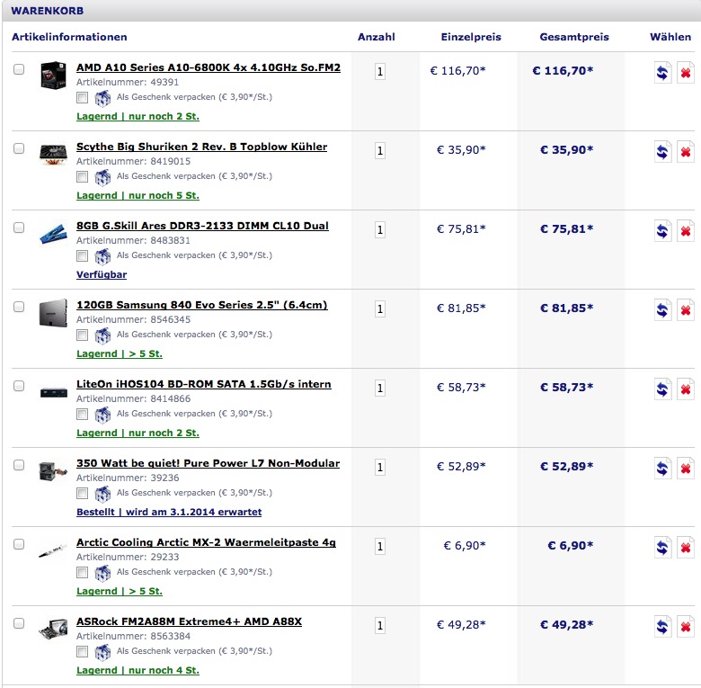

Danke für die Antwort.
Aktuell bin ich auf folgenden Stand (Gehäuse fehlt noch):
Externer Inhalt www.xbmcnerds.comInhalte von externen Seiten werden ohne Ihre Zustimmung nicht automatisch geladen und angezeigt.Würde das so passen? Auch vom Stromverbrauch?
Aktuell wäre das ein Gesamtpreis von 478 Euro.. Mit Gehäuse bin ich wahrscheinlich bei knapp 600 Euro, was ich vielleicht doch etwas viel finde.. Maximal 550 Euro wären gut..Viel Zocken werde ich mit dem Teil sowieso nicht. Zum Zocken hab ich die PS4. Etwas Power sollte das Teil aber trotzdem haben, damit es relativ zukunftssicher ist und damit das Rippen / Umwandeln von Dateien nicht all zu lange benötigt.
Gibt es noch einen andere Möglichkeit? Das Extreme4-M wird nicht so oft zum Verkauf angeboten, jedenfalls nicht da, wo ich geschaut habe. Oder ich hol mir ein anderes Gehäuse. Das was ich zurzeit im Warenkorb habe, gefällt mir sowieso nicht soo gut. Was wird denn sonst noch so empfohlen an Gehäusen?
Du hast eine veraltete AMD Trinity A10 auf der Einkaufsliste. Ich würde dir auf jeden Fall zu einer aktuellen AMD Richland A10 raten, z.B. AMD A10-6800K. Diese hat die derzeit beste integrierte GPU auf dem Desktop Markt, siehe http://www.notebookcheck.com/AMD-Radeon-HD-8670D.96564.0.html . Wenn du wirklich zocken willst solltest du dir überlegen noch schnelleren RAM zu nehmen. Das wirkt sich sehr positiv auf die GPU aus, siehe http://www.computerbase.de/artikel/grafik…-im-gpu-test/5/
Siehe dazu Universalfernbedienung für’s Wohnzimmer und Welcher IR-Empfänger ist der Richtige
Vielen Dank für die schnelle Antwort und für den Tipp, den ich auf jeden Fall berücksichtigen werde.
Werde mir jetzt den AMD A10-6800K holen. Das der Ram so entscheidend ist, hätte ich wirklich nicht gedacht. Könnt ihr mir da was empfehlen? Ist der hier [Anzeige] okay? Oder doch eher den hier ? -
Hallo Community,
ich möchte mir einen HTPC besorgen und hab mich für folgende Hardware entschieden:
Externer Inhalt www.xbmcnerds.comInhalte von externen Seiten werden ohne Ihre Zustimmung nicht automatisch geladen und angezeigt.Ist fast die selbe Hardware, die man im Artikel von keibertz findet. Zusätzlich werde ich mir noch einen IR-Empfänger holen, damit ich den HTPC mit einer Fernbedingung steuern kann. Passt die oben genannte Hardware zusammen und funktioniert alles Problemlos? Wichtig ist mir folgendes:
