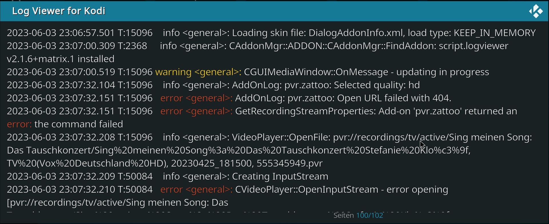

Das Problem, dass manche Aufnahmen nicht abspielbar sind, liegt laut Antwort von hier mutmaßlich daran, dass RTL und Co Sender Aufnahmen nur in SD erlauben und das PVR Addon auf die HD-Versionen zugreifen möchte.
Richtig?
Kann das Tool denn nicht umgeschrieben werden und die richtigen Links bekommen / lernen?

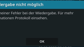

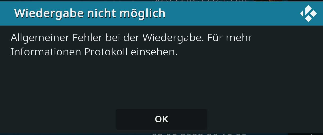

Habe seit schon seit einiger Zeit ein Problem mit den Aufnahmen in Zattoo unter Kodi. Einige (!) der Aufnahmen kann ich einfach nicht in Kodi abspielen, in Zattoo Apps funktionieren diese Aufnahmen aber.
Beim Aufrufen der Aufnahme folgt umgehend folgende Fehlermeldung:
Allgemeiner Fehler bei der Wiedergabe. Für mehr Informationen Protokoll einsehen.

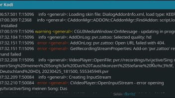

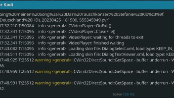

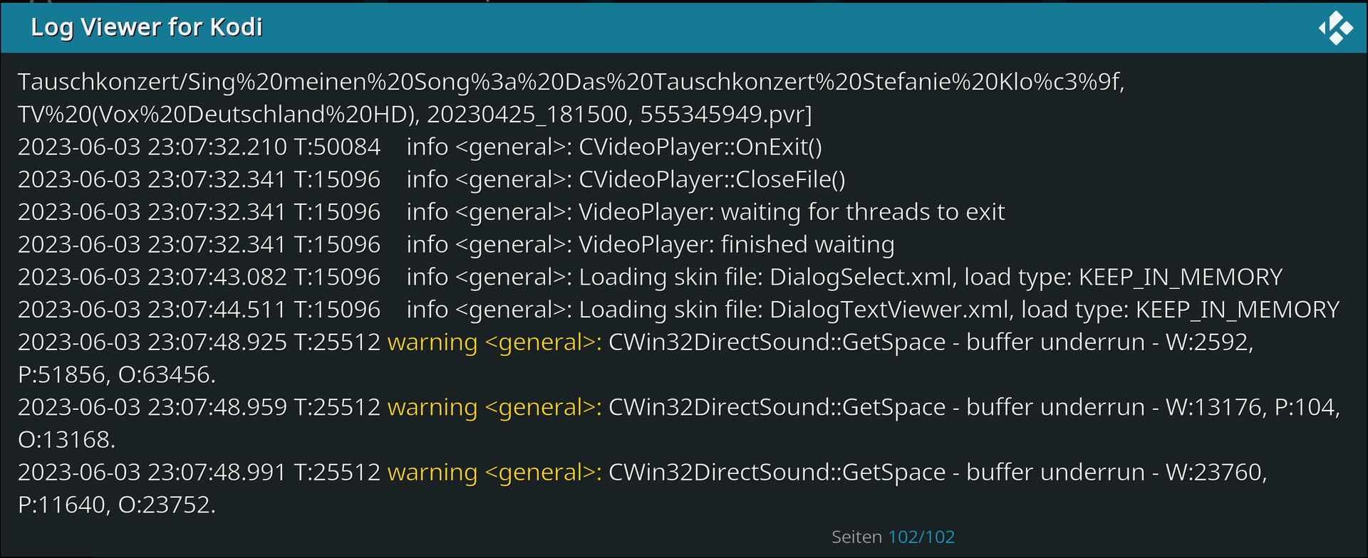

Die zeitlich passenden Einträge aus dem Protokoll:
Verstehe ich das richtig, dass das Kodi Addon Zattoo PVR die URL zur Aufnahme nicht öffnen kann oder liegt ein anderer Fehler vor, wodurch das in Kodi nicht abgespielt werden kann?
Wie gesagt, es betrifft nur manche Aufnahmen (wenn ja, dann aber auch alle Aufnahmen einer Serie) und nur in PVR Addon Zattoo, in Zattoo selbst läuft es.
