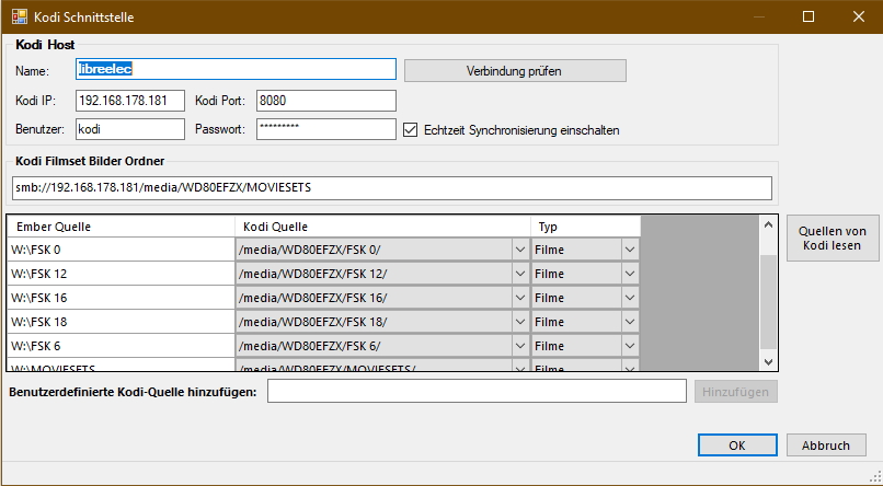

Herzlichen Dank für die vielen hilfreichen Tipps und Denkanstösse! Ich glaube nun herausgefunden zuhaben, woran es liegt. Ich habe immer über die Windows-Netzfreigabe abgespeichert. Habe jetzt versucht unter dem Kodi-Interface-Reiter und dem Filmsetbilderpfad die Freigabeadresse des LibreELEC-Rechners einzutragen...ich bekomme es nicht hin
Unter dem Setbilder-Add-on in Kodi ist die Adresse /var/media/WD80EFZX/MOVIESETS eingetragen. Damit funktioniert es. Ich habe in den Ember-Einstellungen jeweils smb://192.168.178.181/var/media/WD80EFZX/MOVIESETS und auch smb://192.168.178.181/media/WD80EFZX/MOVIESETS eingetragen. Er bringt beim Syncen einen Fehler. Wie bekomme ich den den richtigen Pfad heraus? Mit den Einstellungen unten synchronisiert er die NFO der Filme, aber nicht die Bilder im MOVIESETS-Ordner. Habe auch mal die log-Datei angehangen.

Puuh, also ich bekomme es leider nicht gebacken. Kodi läuft im Wohnzimmer unter Linux auf eigenständigem Rechner. MOVIESETS-Ordner auf der gleichen Festplatte wie die Filme. Wenn ich Sets anlege, werden das Poster, das Fanart und die NFO in diesem Ordner gespeichert und auch die NFO der dazugehörigen Filme werden geändert. Synchro mit Ember (läuft auf Rechner im Büro unter Windows 10) funktioniert ohne Fehlermeldung (wie auch sonst alles!). Nur werden bei mir auch keine Poster bzw. Setinfos angezeigt. Unter "Kodi Interface" ist "smb://192.168.178.181/media/WD80EFZX/MOVIESETS" und unter den Einstellungen der Filmsets "W:\MOVIESETS" eingetragen. Festplatte des Wohnzimmerrechners ist als Netzlaufwerk verbunden. Ist dieser Unterschied der Fehler? Trage ich "smb://192.168.178.181/media/WD80EFZX/MOVIESETS" unter Filmsets ein, endet die Sunchro mit Fehler. Oder muss unter Kodi noch irgendetwas angestossen werden damit es aktualisiert wird?

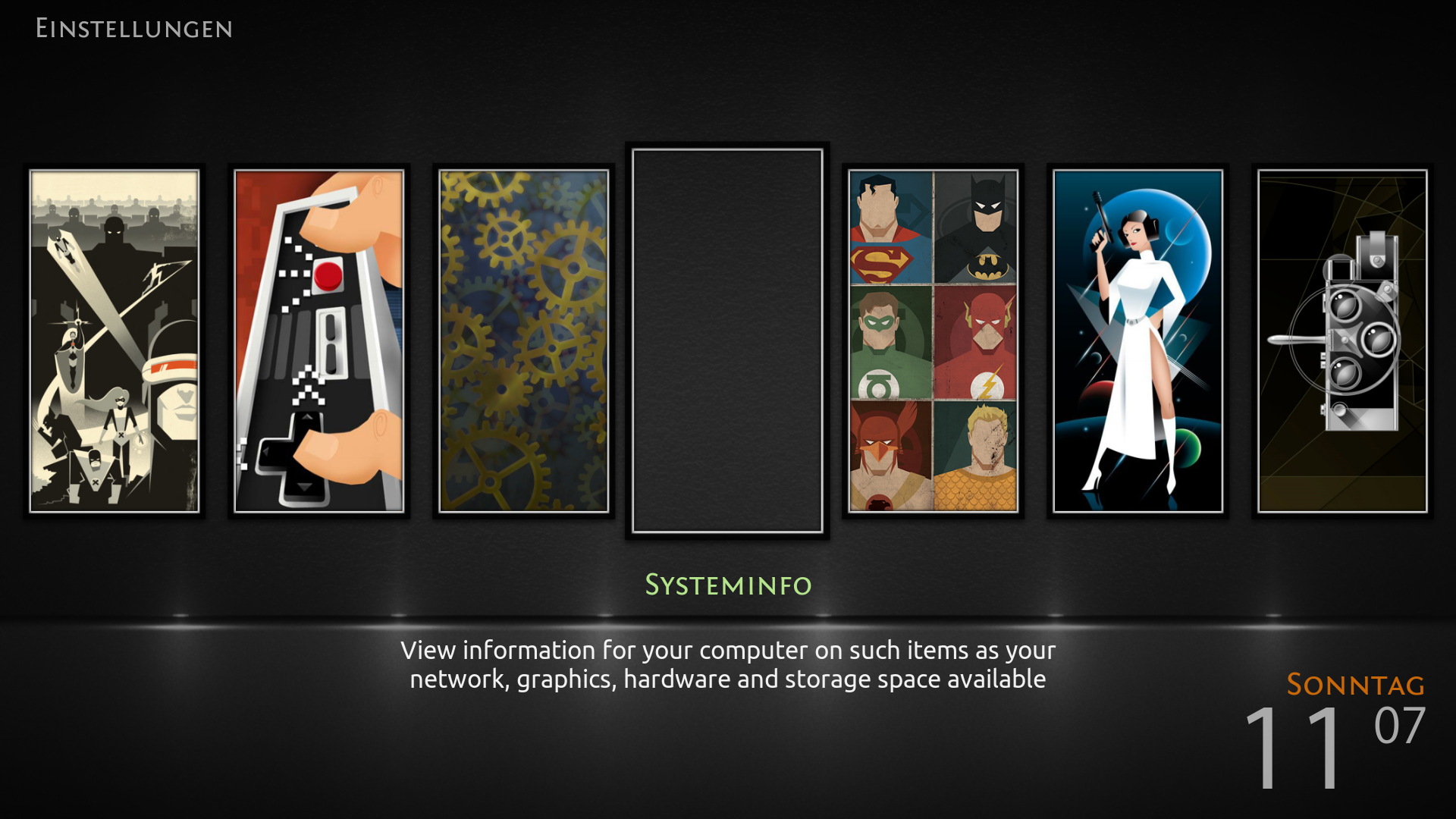

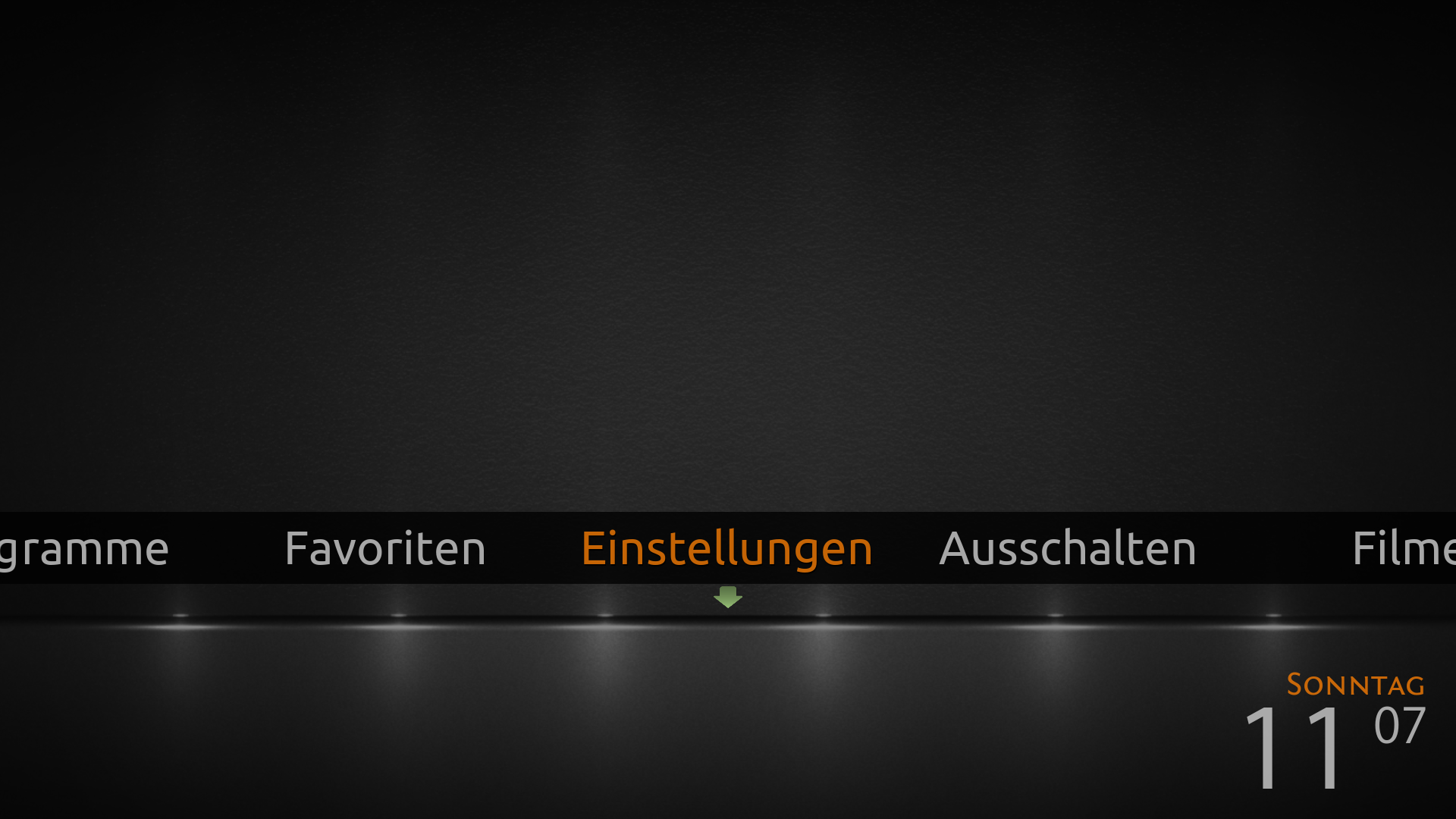

Ist ein Intenso. Hatte jahrelang einen 4GB gleicher Bauart und Hersteller im Einsatz. Mit dem konnte ich aber kein Update von 9.0.0 auf 9.0.1 machen. Installation brach immer ab (vermute zu wenig Platz für temporäre Dateien). Dann begann besagte Odysee, indem eines Tages das System im Safemode startete. Dann dachte ich mir, wenn ich sowieso neu installieren muss, nehm ich den 16GB-Intenso. Seitdem habe ich nur die unterschiedlichsten Probleme. Auch eine Neuinstallation mit altem Stick und 9.0.0 half nix. Habe sogar wieder die 8.2.5 versucht. Installation kein Problem. Aber beim Einlesen kam reproduzierbar der Absturz. Heute morgen lief das System zwar, aber wie gesagt Serien weg und der Skin (Metropolis) ist stellenweise beschädigt (siehe unten, Navileiste BG schwarz und Bild fehlt). An dem Skin kann es übrigens nicht liegen. Das ganze passiert auch mit dem Standardskin. Auf dem Stick sind 1,59GB belegt; 12,3GB frei
