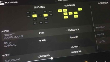

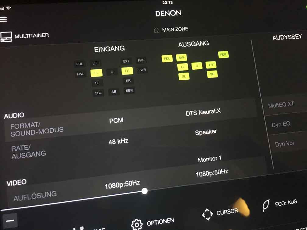

Hallo zusammen,
ich hab mir zu Weihnachten einen Denon AVR-X1300 geschenkt. Da ich hier gelesen hab, dass die RPi 3 kein HD-Sound verarbeiten bzw. kein passthrough machen kann.
Vielleich hat jemand Erfahrung mit einem "Intel Dual Core Atom 330 NVIDIA ION GPU" (Asrock 330 Pro). Müsste er das Grundsätzlich können? Im Moment macht er es scheinbar nicht > siehe Anhang.
Bisher war ich der irrigen Meinung passthrough geht immer und ist auch nicht von der Hardware abhängig - da er den Ton ja nur 1:1 an HDMI weiter schicken muss und den Rest der AVR macht.
Kodi hab ich die aktuelle 17 in einer Linux Umgebung (YaVDR Ubuntu)
