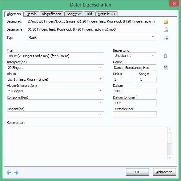

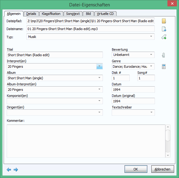

    So und jetzt noch die beiden Tracks als Beispiel für die zwei mal der gleiche Interpret in xbmc eingetragen steht, hier ist zu sehen das ja "Interpret" und "Album Interpret" identisch sind und es wurde auch ganz sicher kein Leerzeichen übersehen, kann doch nicht sein, warum macht xbmc das denn?
    Ich habe hier an die 20000 Titel die ich alle mit Musicbrainz Picard getaggt habe, das war eine Arbeit von meheren Monaten die ich damit verbracht habe also könnt ihr euch ja denken das ich kaum Zweifel am tagging haben kann, wer will schon eine solche Arbeit kritisieren ;)
