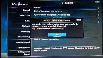

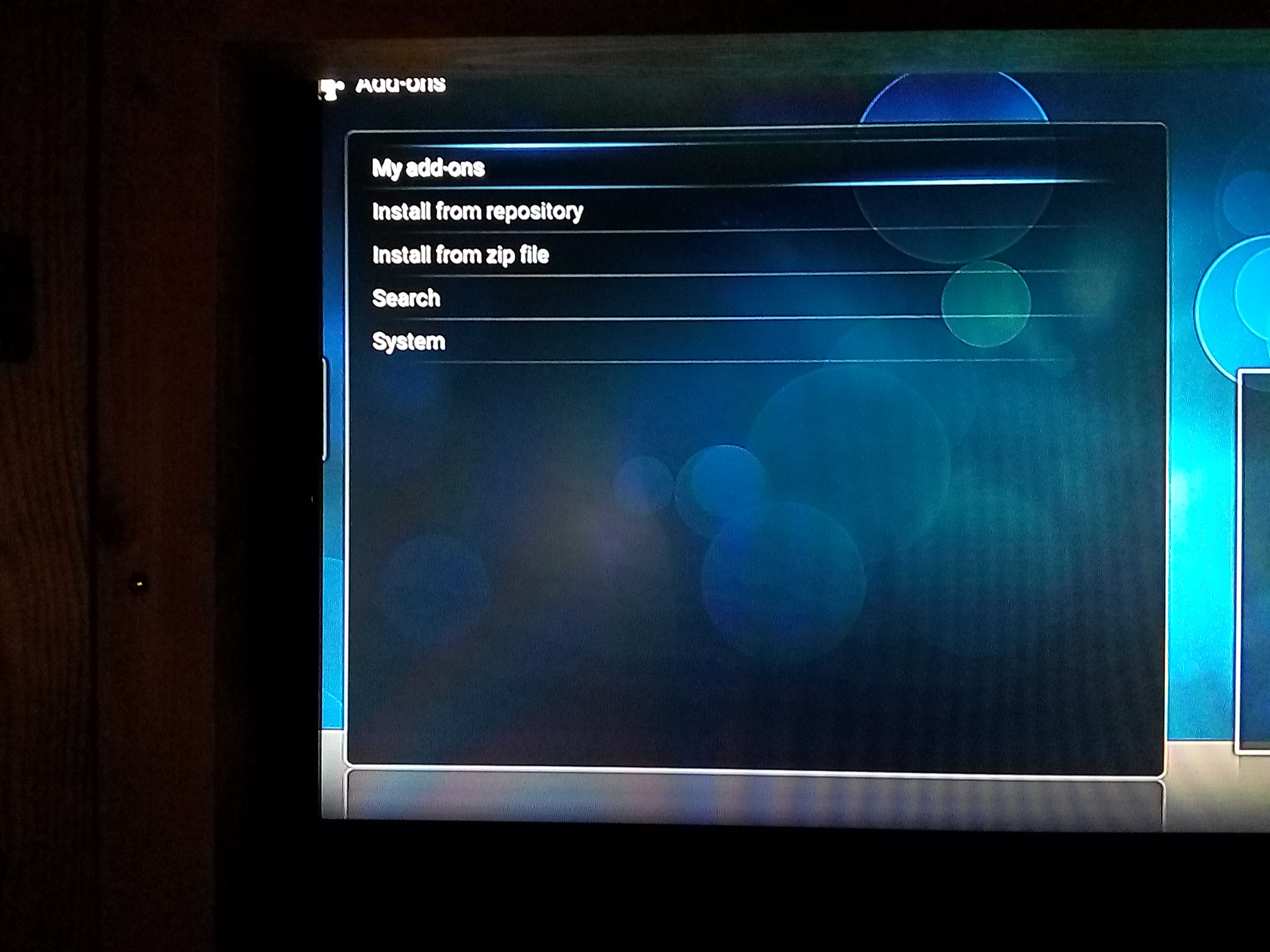

    Auch sind mir die Schritte Einstellungen - Add ons - PVR - und co bekannt.

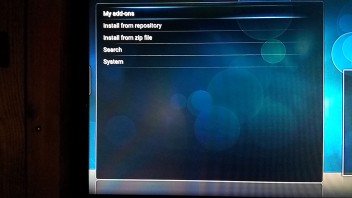

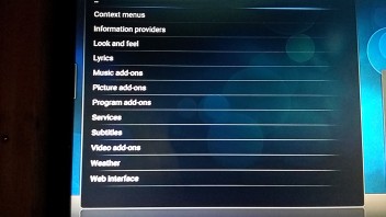

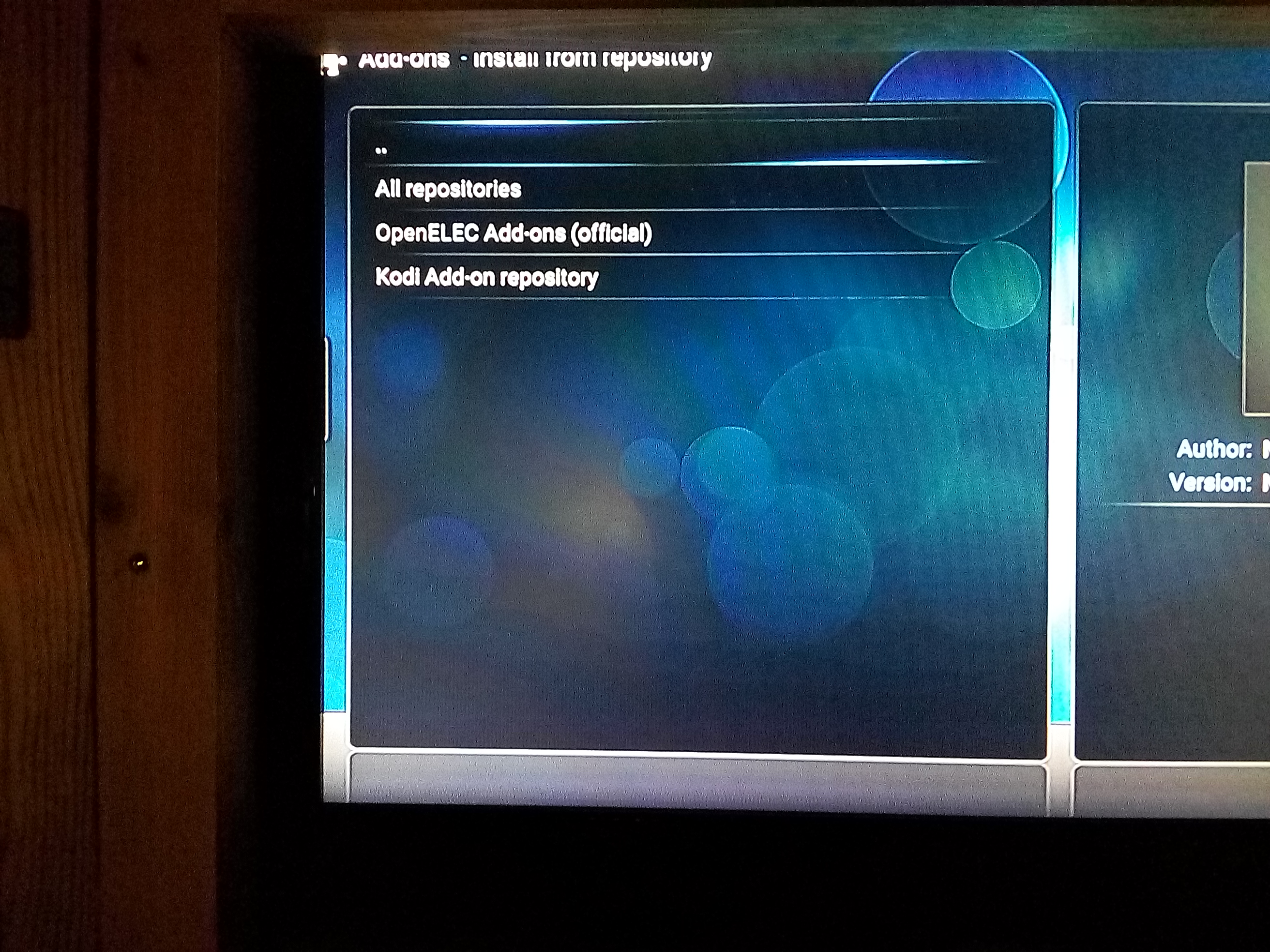

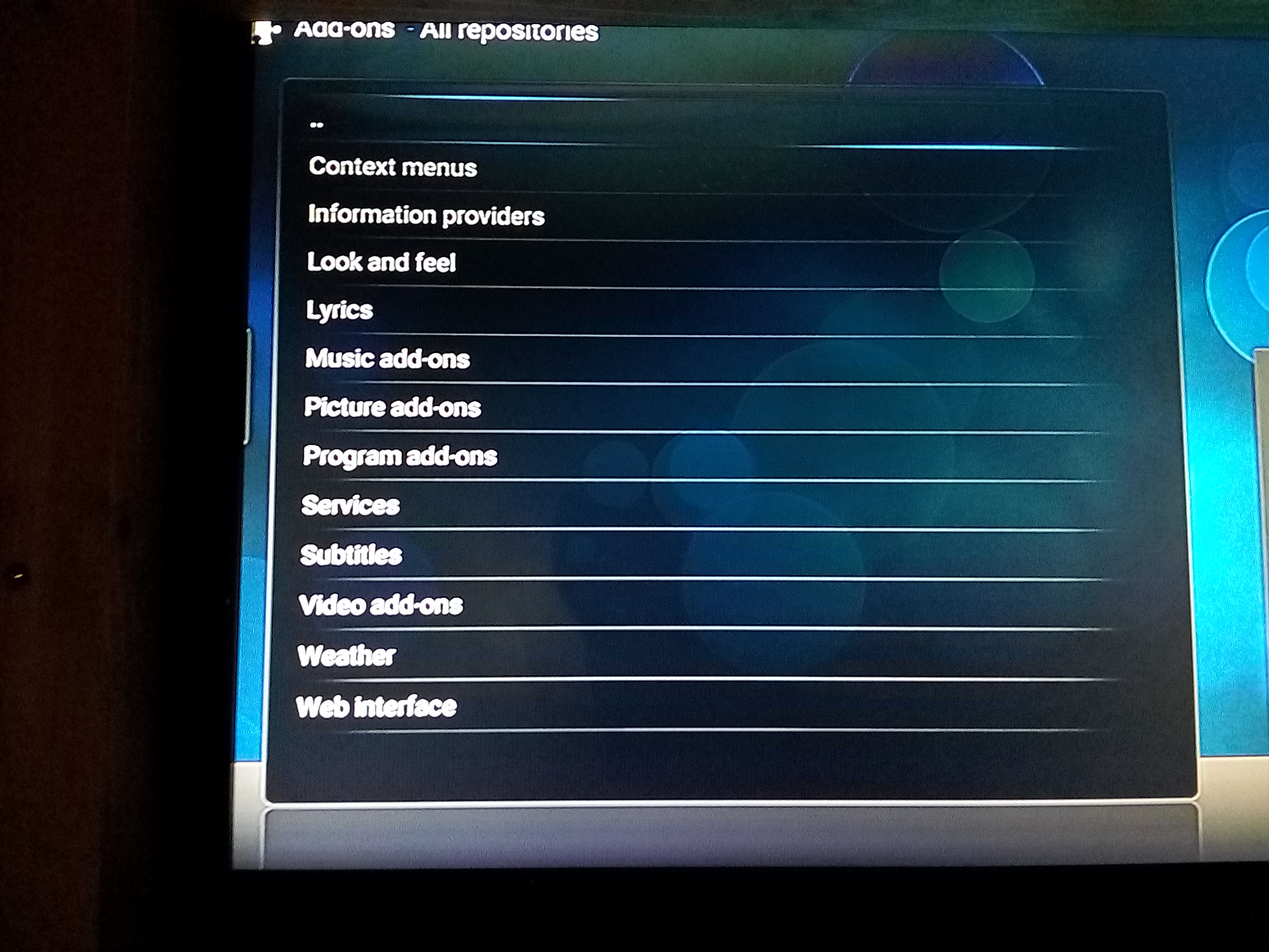

    Nur ich bekomme kein PVR-Add on angezeigt, was ich aktivieren oder installieren kann.
    Es gibt auch den Punkt deaktivierte Add ons nicht.
    Ich habe den Teil mit LiveTV aktivieren und bekomme dann den Hinweis, dass ich einen PVR-Dienst aktivieren soll, aber genau diesen Dienst habe ich nicht.
    Ich habe auch versucht ihn über eine zip-Datei zu istallieren, da mir DER Punkt halt angeboten wird, aber auch das geht nicht.

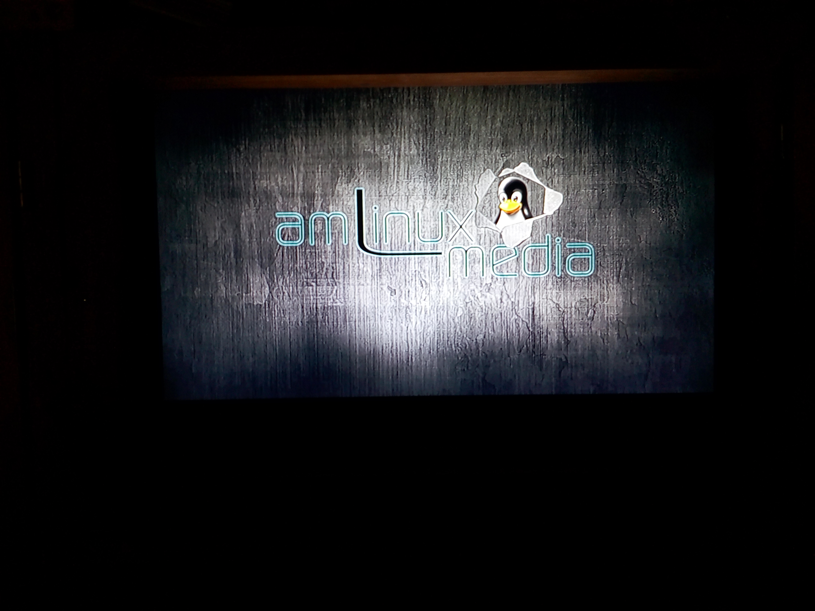

    Ich habe die OpenELEC-MiniMX.arm64-7.0 - Version installiert (Zahnstocher-Methode) und die Kiste startet direkt im Kodi

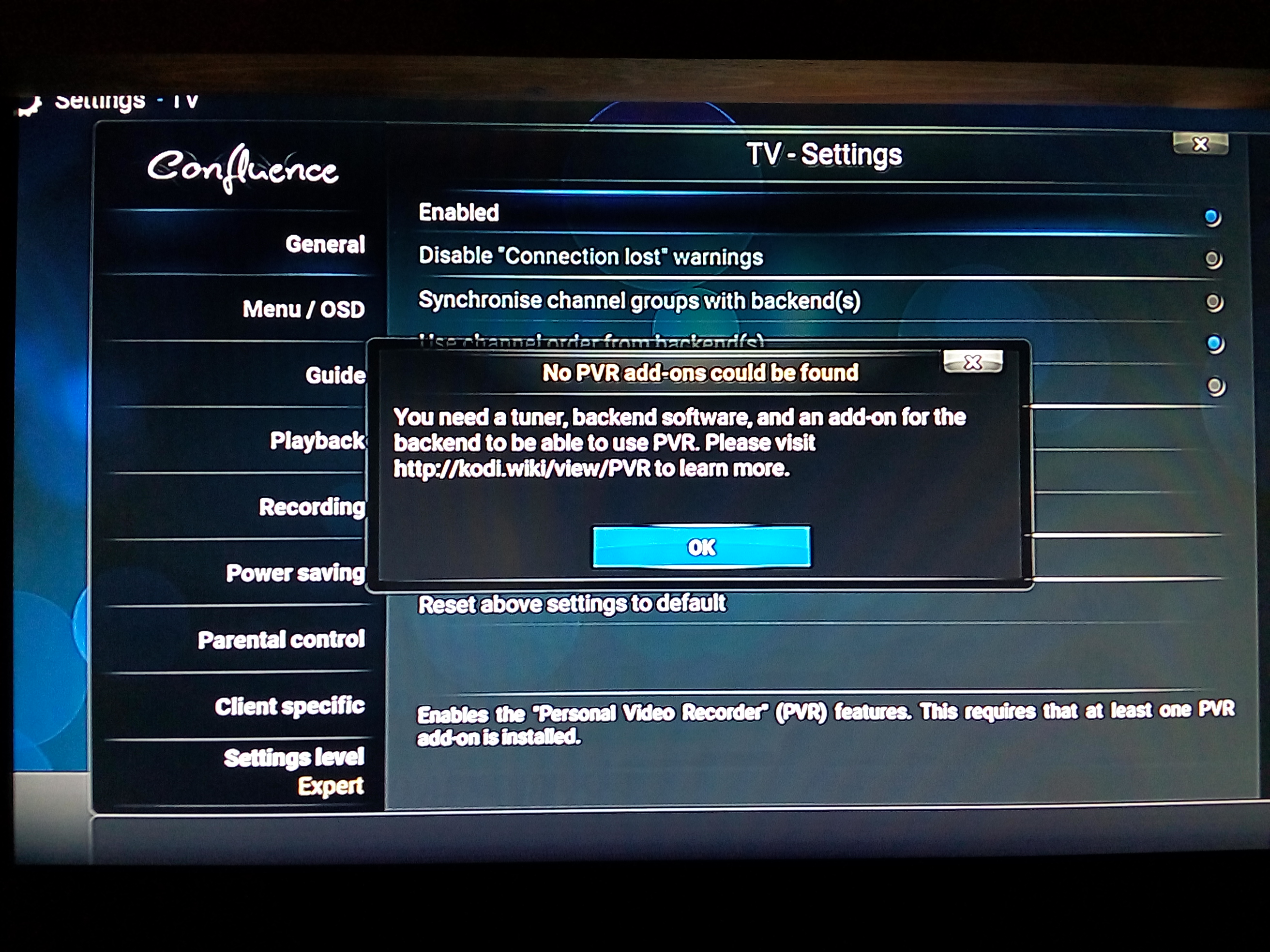

    Aber, um TV mit der Kiste zu schauen, bräuchte ich eine Verbindung zum Server, sprich einen PVR Client.
    Wie bekomm ich den ins System?

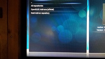

    Also ich habe mir das OpenELEC-MiniMX.arm64-7.0 eingespielt und das startet auch, nur habe ich keine PVR-Clients dabei, die ich auswählen kann.
    Sonst startet das ding sehr schnell und direct im Openelec.

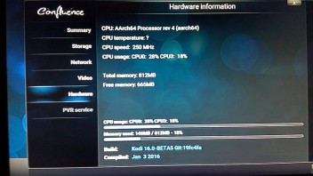

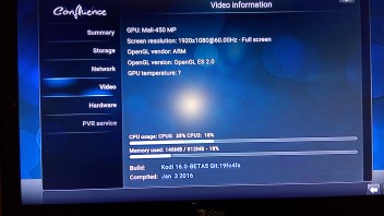

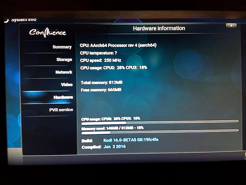

    Moin zusammen,
    ich habe eine Android Box hier liegen - ja ich weiß, es gibt viel und nichts läuft richtig, aber ich meine, dass es doch mit dieser gehen sollte - auf der ist Kodi 16 Beta3 installiert.
    Das Ding läuft auch fix und ich kann per Video-Addons auch die Mediatheken nutzen.
    Leider lässt sich Live TV nicht aktivieren, da ich keinen PVR Dienst finde oder installieren kann.
    Ich wollte dann Kodi 16 direkt nochmal installieren, die Android-Version, doch das hat nicht geklappt.
    Es handelt sich um DIESE Box.
    Und da ich den ganzen Android-Kram nicht brauche, würde ich gern Openelec installieren, welches direkt ins Kodi startet.
    Was meint ihr, geht das und wenn ja, wie?
    Würde mich über hilfreiche Tipps oder gar eine Anleitung freuen.
