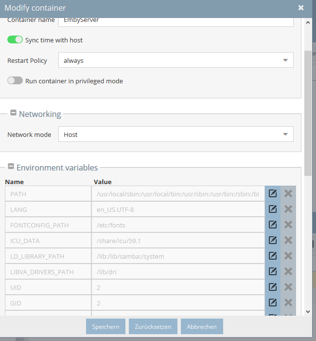

Ich hab den Docker jetzt nochmal umgestellt und "/var/lib/emby-server" eingetragen.
Am Anfang ist alles da, sobald man aber die Datenbank scannt ist alles weg. -
Hm kommt nichts.
Was mich wundert, im Metadaten-Manager ist als Pfad noch immer "/var/lib/emby-server/root/default/Movies" angegeben. Dieser lässt sich auch nich ändern.Im Docker habe ich aber, wie SkyBird1980, "/var/lib/EmbyConfig" und "/config" angegeben.
Der Ordner Emby-server exsistiert garnicht.
