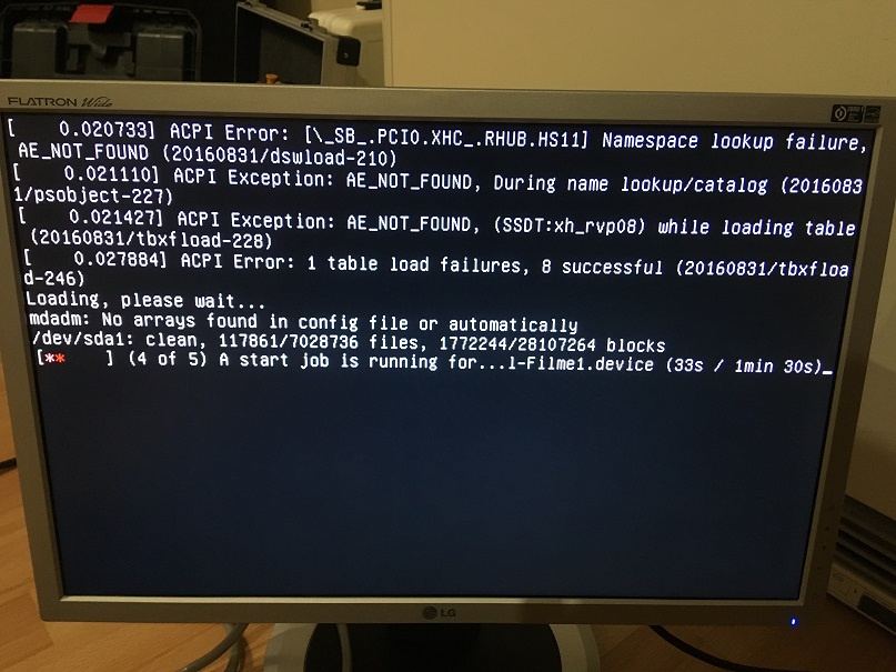

Hi,
gestern hat er 2x funktioniert aber hat nicht auf WOL reagiert.
Heute ist er zusammen mit dem HTPC Hochgefahren (reagiert auch auf WOL Signalte von einem am Switch verbundenen PC)aber taucht nicht in der Fritzbox auf und die GUI lässt sich auch nicht öffnen.Manchmal zeigt der auch so eine komische überprüfung nach dem Starten an:
Die direkte verbindungm werde ich gleich testen.
OMV firstaid:
Status configuation status file=valid
RRD Database=validHier das Log:
sysinfo-KodiNas-201804271744.txt
__________________________________________________________________________________________Jetzt gerade geht es mal wieder, aber dann ist immer die gesammte Emby Datenbank leer und muss neu Synchronisiert werden.
Und wenn ich versuche OMV neu zu installieren zeigt er mir irgend wine Fehlermeldung mit DCHP an.
Ich schnalls nicht.

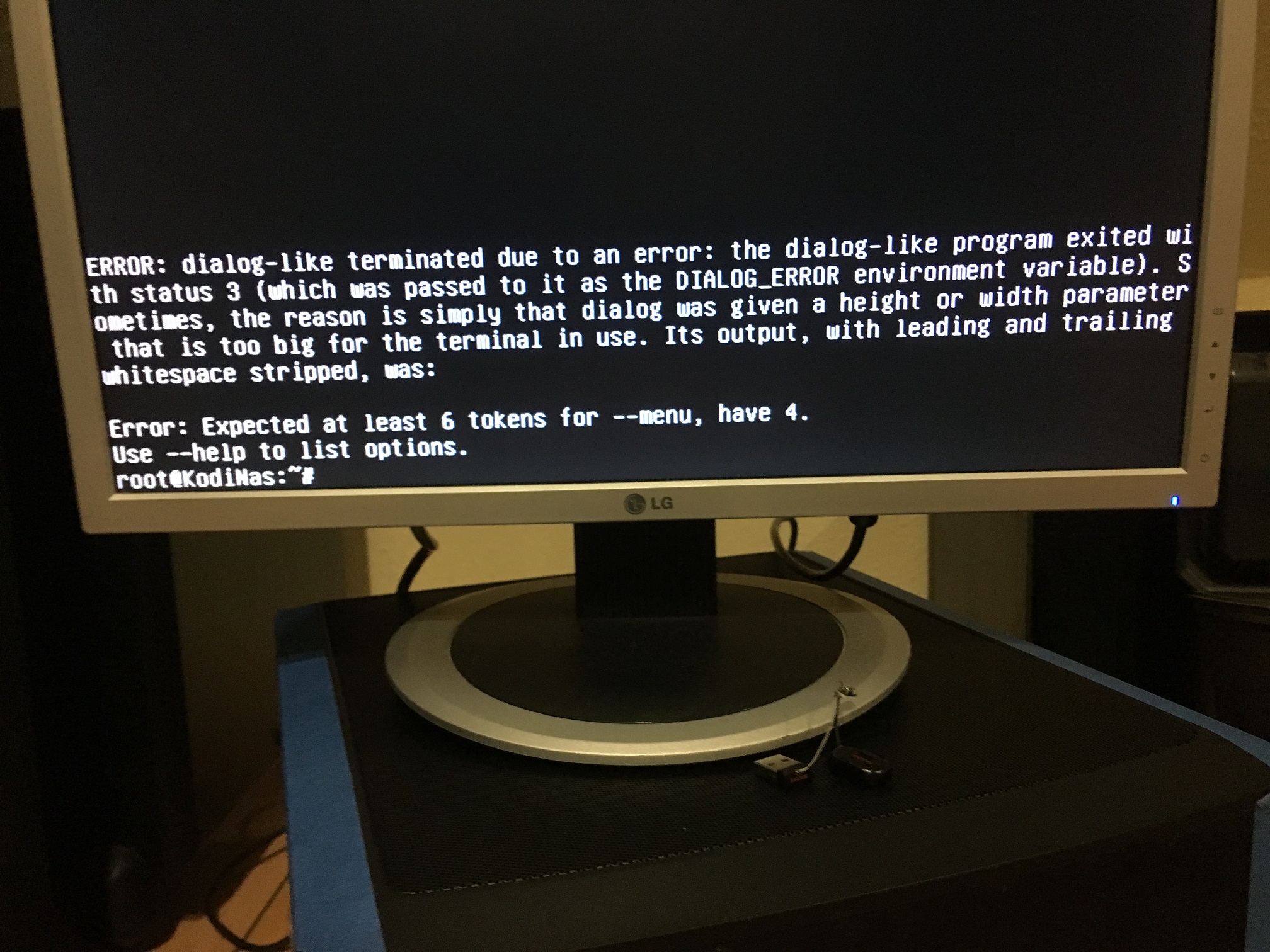

ich bräuchte mal Hilfe von Leuten die Ahnung von Linux und Netzwerk haben.Ich habe das Problem, dass der Server die meiste Zeit keine Netzwerkverbindung hat.
Er fährt hoch aber ich komme nicht in die OMV GUI und in der Fritzbox ist er auch nicht gelistet.
Wobei er jetzt gerade mal angezeigt wird, GUI geht trotzdem net.System ist ein:
Asus B150M-K D3 (Bios is up-to-date)
Intel Pentium G4400
300 Watt be quiet! System Power 7
32GB SanDisk Z400s
8GB Crucial DDR3 1600 UDIMM CL13Das ganze hängt zusammen mit anderen Lan geräten an einem Netgear Switch (die anderne geräte funktionieren) welche mit einer Fritzbox 3370 verbunden ist welche wiederrum Internet von der Deutschen Glasfaser bekommt.
-Das Netzwerkkabel ist i.O.
-Switch ist i.O.
-Fritzbox denke ich auch.Also sehe ich folgende Möglichkeiten:
-MB kaputt
-im Bios ist stimmt was nicht (ist aktuell)
-irgendwas in OMV/Linux stimmt nichtIch meine das ganze hat angefangen als wir zur Deutschen Glasfaser gewechselt sind, da mussten ich den Lanport vom Switch von "Lan1" auf "Lan2" wechseln und die Fritzbox wurde als Modem konfiguriert.
Ein Zurückstellen der Einstellungen brachte jedoch keinen erfolg.Ich hoffe ihr mir helfen, hoffe nicht dass, das MB kaputt ist. Garantie ist gerade um (25 Moante alt), Asus gibt zwar angeblich 36 Monate aber Mindfactory will da wohl nicht mitziehen....
