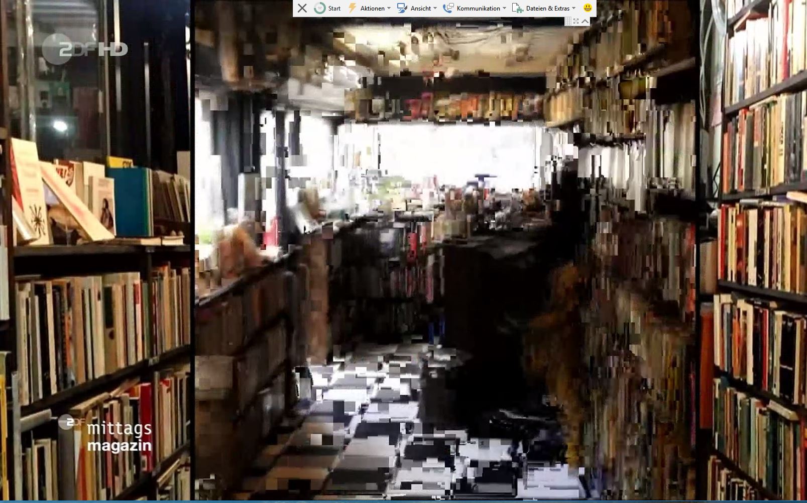

Weiterhin ist ja auch das Problem, das diese Klötzchenbildung auch manchmal beim Abspielen von Aufnahmen
auftritt, aber beim Neuabspielen der Aufnahme sind die Klötzchen dann weg. -

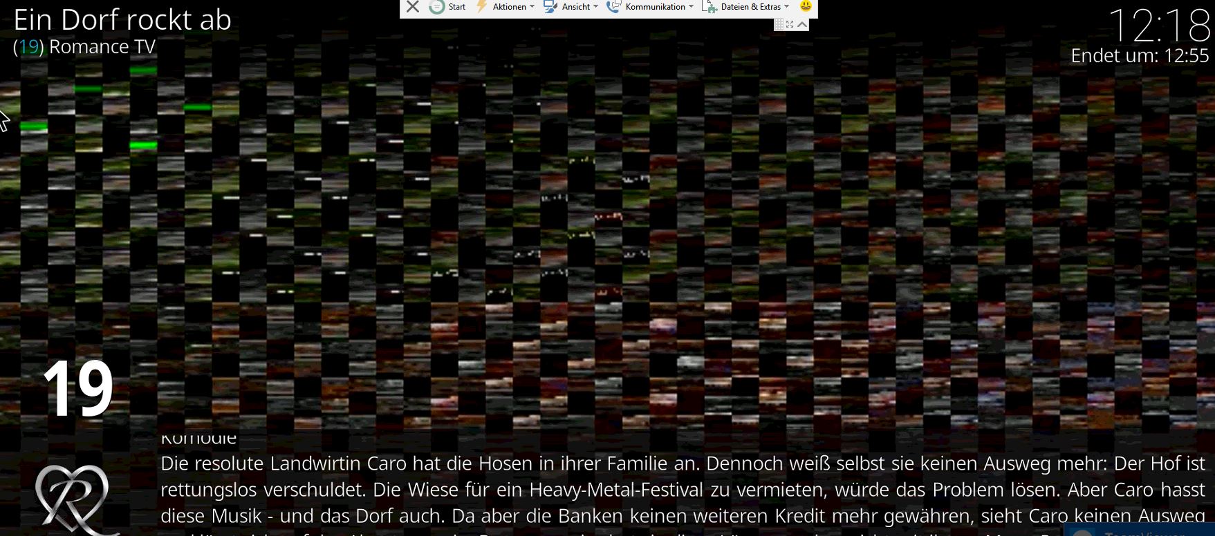

Die oben gezeigten Klötzchen sind scheinbar nur bei den verschlüsselten SD-Sendern. Bei HD nicht.
Ich habe mal noch weiter geforscht.
Ich benutze im DVBViewer als plugin acamd für CS.
Im DVBViewer klappt das Umschalten ohne Probleme, keine Kötzchenbildung.

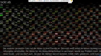

Beim Umschalten in Kodi erscheinen kurz bei einigen Sender die Klötzchen wie im Anhang.
Dies ist aber unbhängig von der anderen Klötzchenbildung.
Habe auf einem Intel-Pc auch mal Kodi installiert mit dem Addon vom DVBVIewer des AMD-PCs.
Dort erscheinen die Klötzchen nicht. -

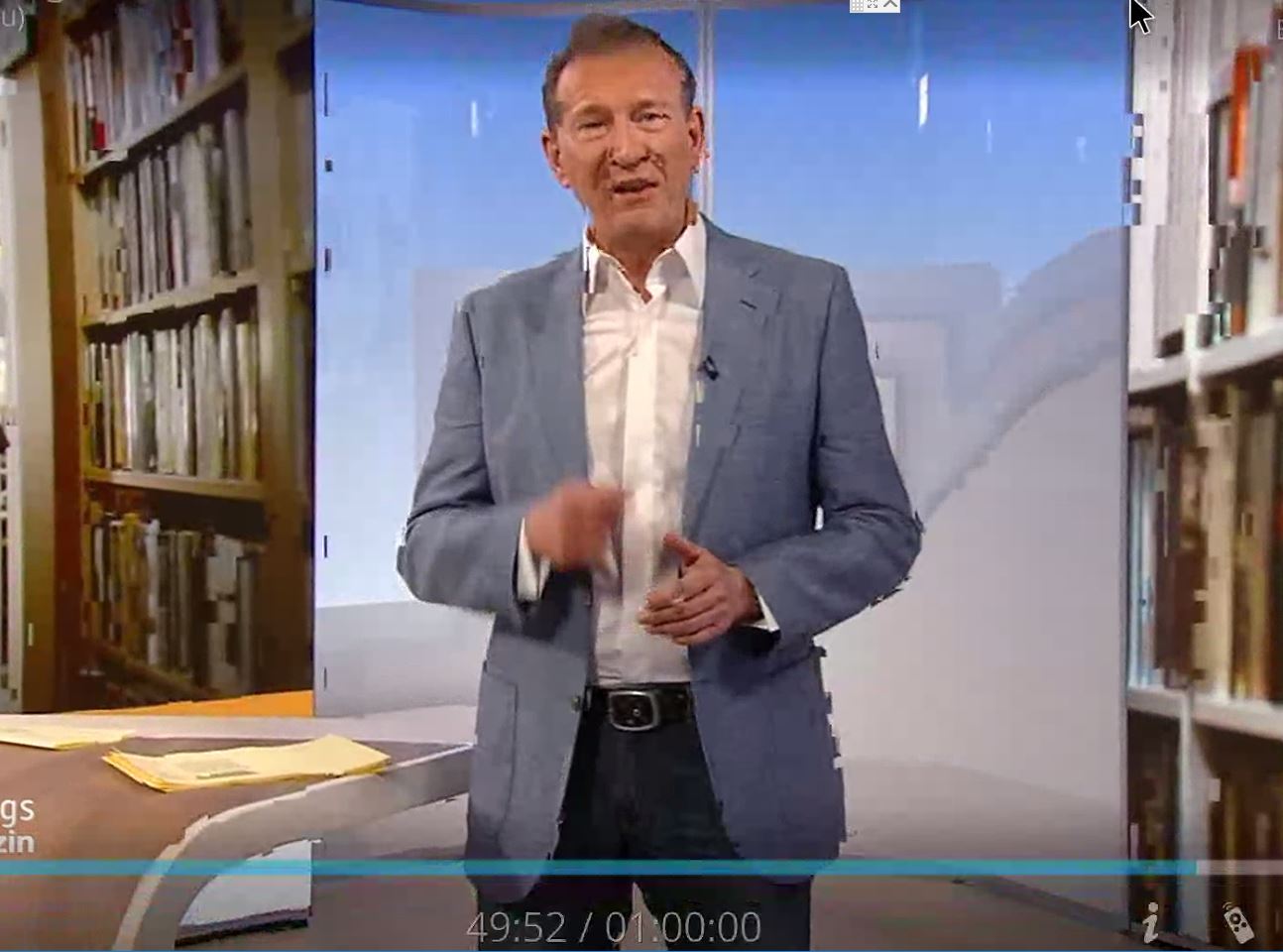

Hatte jetzt das Problem beim Ansehen einer TV-Aufnahme, dass das Bild nur noch aus Klötzchen bestand.
Habe dann die Aufnahme mit VLC angesehen, was ohne Probleme ging, kann also auch nicht
am Treiber der Grafikkarte liegen. -

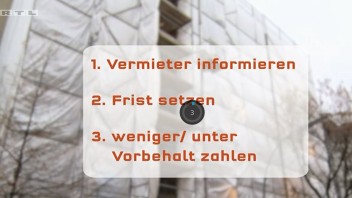

ich habe seit kurzen ein Problem mit Kodi 18 beim Ansehen von TV-Sendungen.
Mitten beim Ansehen bleibt das Bild stehen und in der Mitte erscheint ein Kreis (siehe Anhang),
indem wie beim Laden hochgezählt wird. Dann ist oft das TV-Bild wieder da, aber kein Ton, der dann
nach einer Weile auch wieder kommt. Das kommt oft sporadisch, aber manchmal mehrmals nacheinander.
Ich benutze als Backend den DVBViewer. Ich kann nicht sehen, ob es vom Backend oder von Kodi kommt.
Hat jemand eine Idee. -

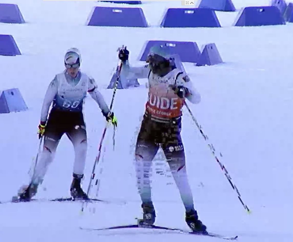

Keine grünen Klötzchen,das TV-Bild ist noch zu sehen und die Klötzchen verteilen sich auf dem Bildschirm.
Problem beim Empfang kann es nicht sein, da der Fehler auch beim Ansehen von TV-Aufnahmen auftritt. -
