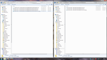

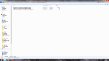

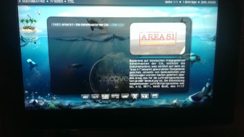

    Moin Moin,
    ich bin gerade dabei 2 Seriensets zu erstellen. Diese enthalten teilweise exotische Dokumenationen, die von keinem Scraper gefunden werden.
    Daher habe ich mich via EMM ans lokale Scrapen gemacht und über "Serie editieren" den Dokus von Hand die Infos gegeben.
    Fanart, Banner, nfo und thumbs funktionieren alle super nur zeigt XBMC die abspielbare File im Datenbankmodus nicht an. Ich habe bei der Quelle "nur lokale Dateien verwenden" aktiviert, und bei manchen Dokusfunktioniert es auch, obwohl ich die gleiche Ordnerstruktur verwandt habe (siehe Screenshots).Ich habe auch schon die betreffende Quelle entfernt und neu hinzugefügt, hat leider auch nicht geholfen. Ich hoffe ich habe nichts banales in eines der vielen super HowTos hier überlesen, falls jedoch doch schon mal sorry ;)
    Ich verstehe die Logik dahinter nicht und wäre über jede Hilfe dankbar :)
