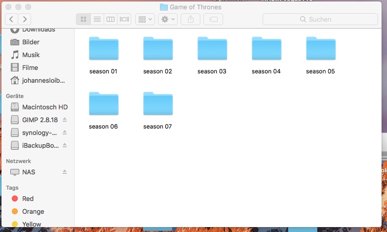

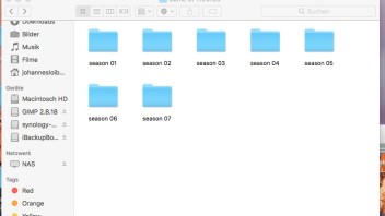

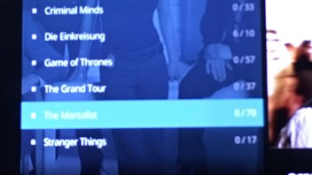

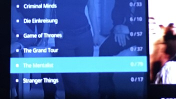

So sieht das ganze aus:
Wie gesagt es sollen 2 Staffeln zu sehen sein.
Auch wenn ich am Nas den gesamten Ordner lösche schaut es gleich aus und wird so angezeigt. -

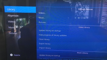

Hallo!
Hab wieder mal ein Problem...
Ich habe eine NAS auf der Filme und Serien auf getrennten Festplatten sind.
Jetzt habe ich einen Ordner mit 2 Staffeln einer Serie gelöscht.
Es wird aber dieser Order noch mit Titelbild angezeigt.
Bibliothek bereinigen und auch Bibliothek aktualisieren bringt leider keinen Erfolg.
Ich hab dann wieder einen Ordner erstellt mit dem gleichen Namen und 2 andere Staffeln reinkopiert aber auch das erkennt er nicht.
Kann mann das irgendwie manuell in der Datenbank löschen oder was wäre zu tun?
Vielen Dank schon mal für die Hilfe
Es läuft Kodi Krypton mit dem skin Eustary
Vielen Dank für die Antworten.

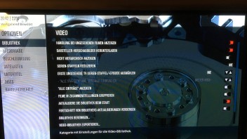

du hattest Recht: Ich hab Bibliotheken aktualisieren gedrückt und nicht bereinigen.....
mea culpa!
Danke nochmals für den Tipp, jetzt gehts ans feinjustieren

Obwohl ich nichts anderes getan habe.Das einzige das jetzt noch nicht läuft sind die verschiedenen Staffeln in den Serien.
Es wir immer nur der Name angezeigt zB "Game of Thrones" und wenn ich dann das anklicke ist nur eine Staffel zu sehen obwohl sieben vorhanden sind.
Jede Staffel ist mit season 1 bis season 7 beschriftet. -

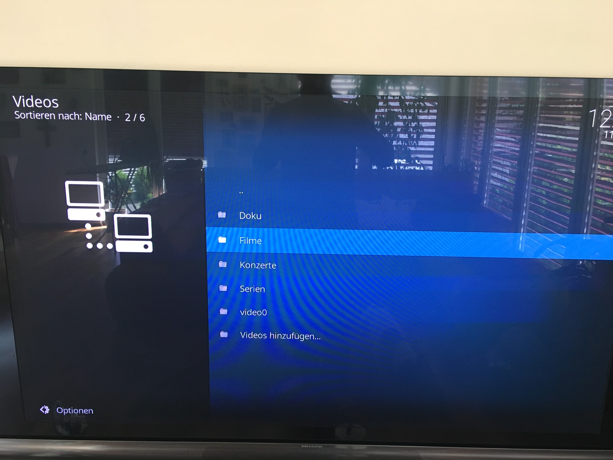

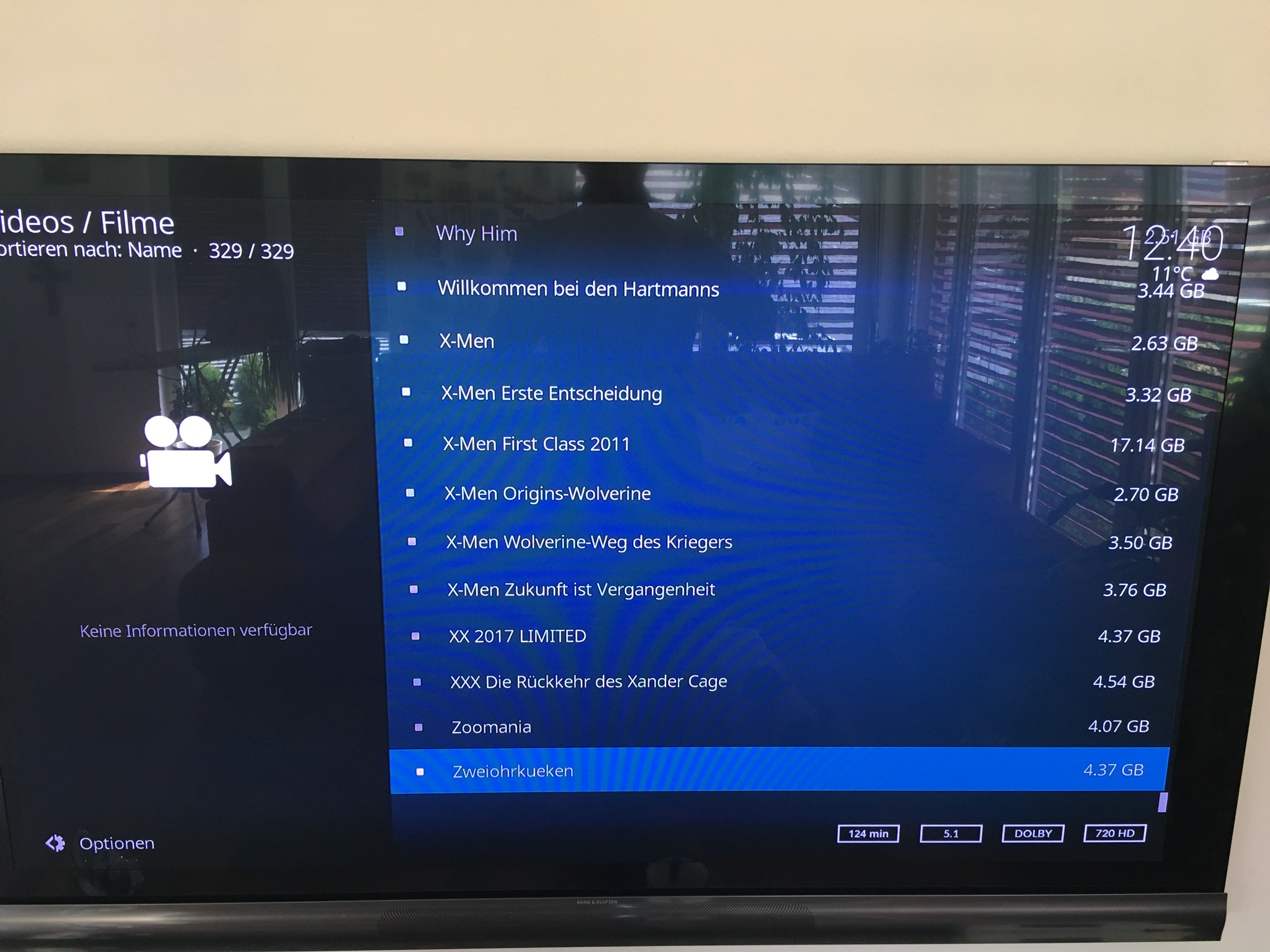

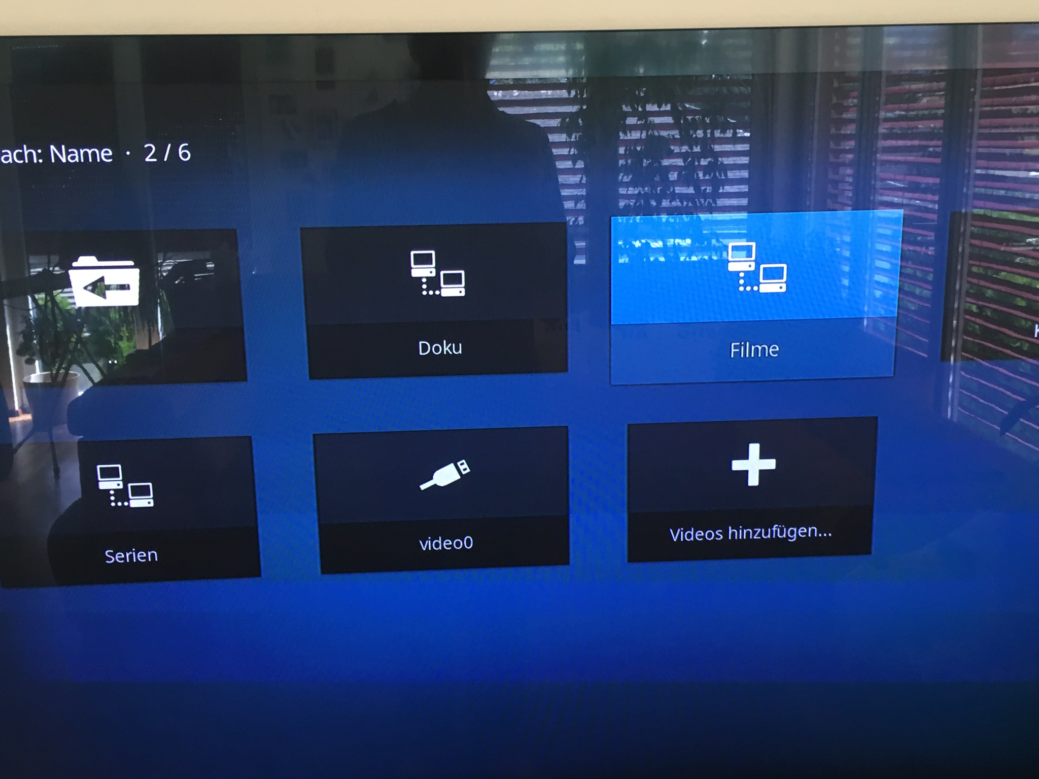

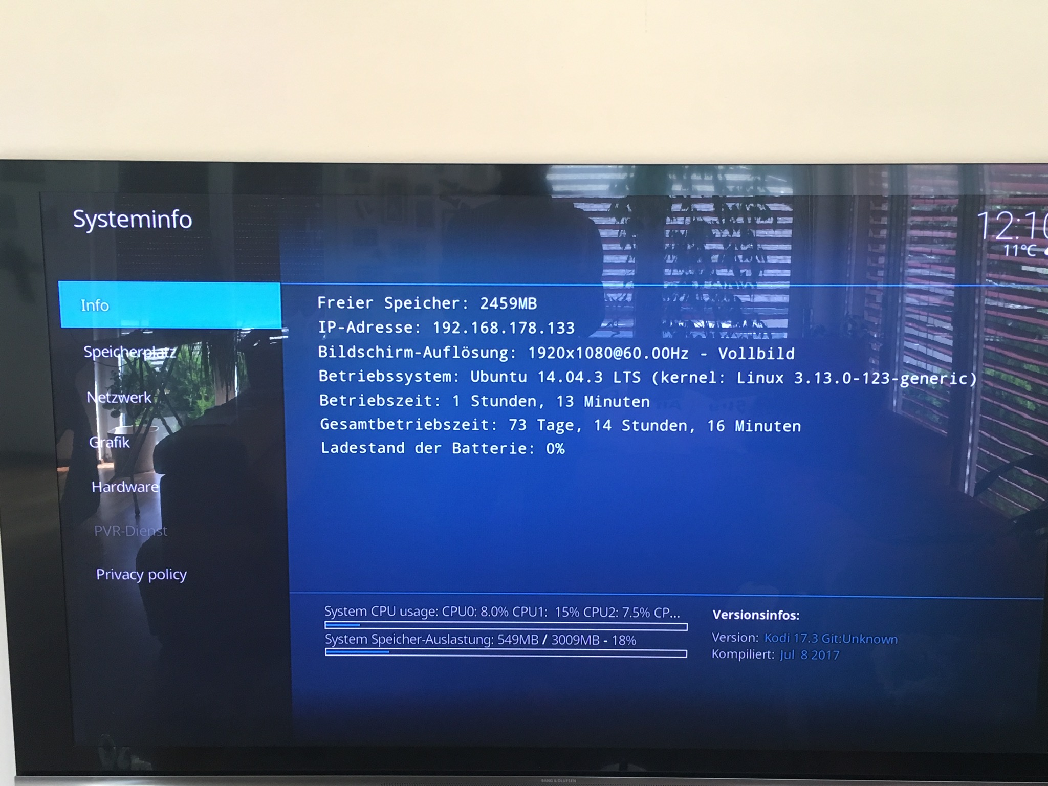

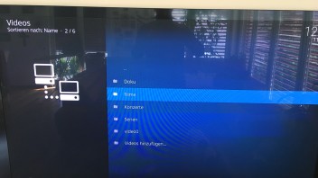

Hallo!
Ich habe auf meiner „Kodi Maschine“ auf Linux Ubuntu Basis das neue Krypton raufgespielt bekommen.
Das Problem ist jetzt das meine Filme und Serien die auf der NAS sind zwar über den Ordner DATEIEN erkannt werde aber in den Hauptordnern FiLME, SERIEN nicht zu sehen sind.
Es kommt das man „Dateien“ hinzufügen kann aber da geht auch nur die entsprechene NAS Festplatte auf nd die Ordnernamen werden angezeigt.
Ich kann leider nirgendwo den scraper einstellen.
Die Scraper sind aber irgendwo auf dem System.
Kann mir jemand eine Anleitung geben wie das funktioniert.
Ich hab bei det Suche keider nix gefunden das gepasst hätte....Anbei die Bilder zur Demo.
Danke schon mal im voraus und Liebe Grüße, Hannes

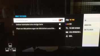

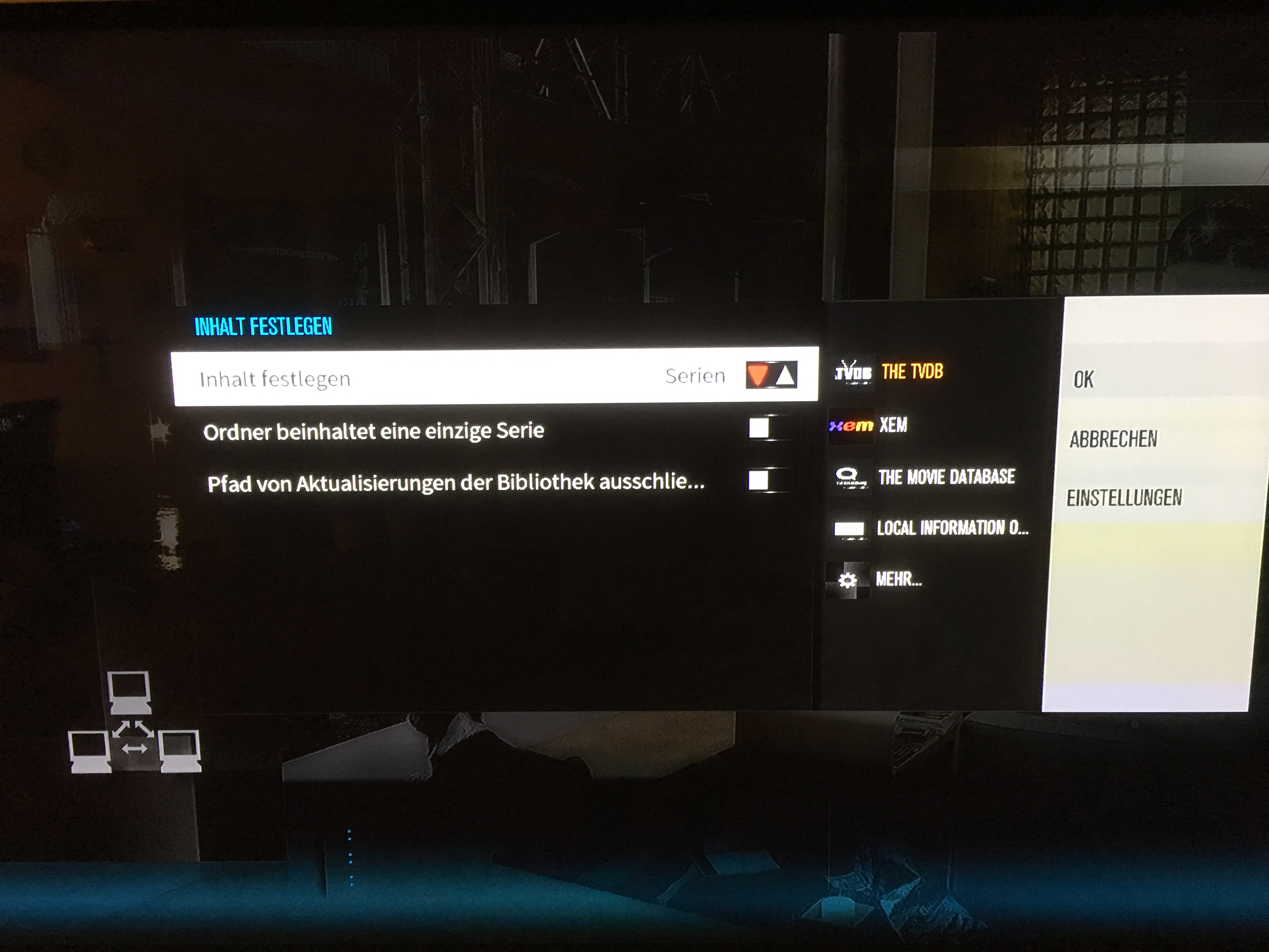

so, hab wieder etwas experimentiert.
Ich bin nun Beim Button Serien unter Dateien reingegangen, hab dann Serien ausgewählt und den entsprechenden Ordner.
Darin waren ja alle staffeln die nicht angezeigt wurden.

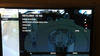

Als ich dann auf Inhalt wechseln gegangen bin waren die Einstellungen im scrapper wieder anders als vorher eingestellt.
Ich hab es dann wieder umgestellt wie von dir geraten und nun sind die Serien schön aufgelistetDANKE!!!! für die große Hilfe
Ich verstehe nur nicht warum es bei fast allen Ordnern geht nur bei 2 oder 3 muß ich die Einstellungen händisch machen weil sie verstellt sind.

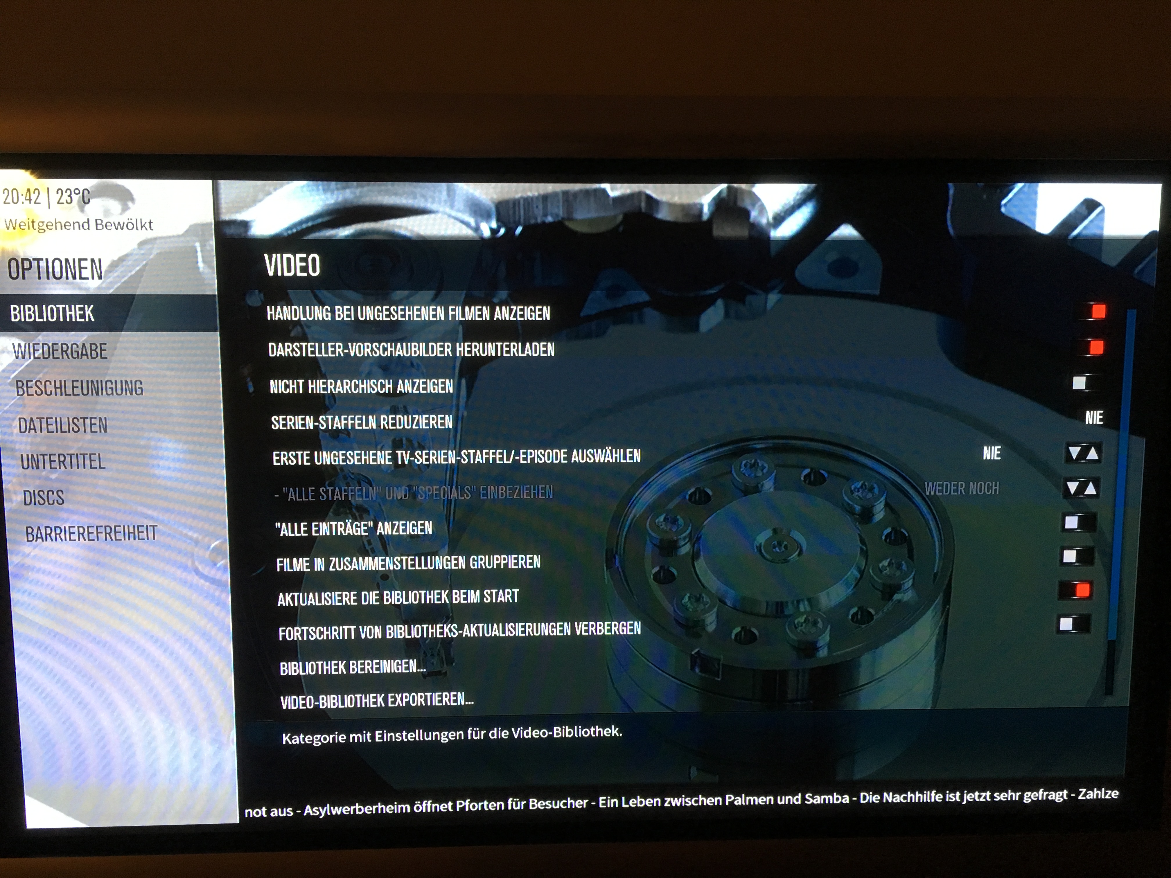

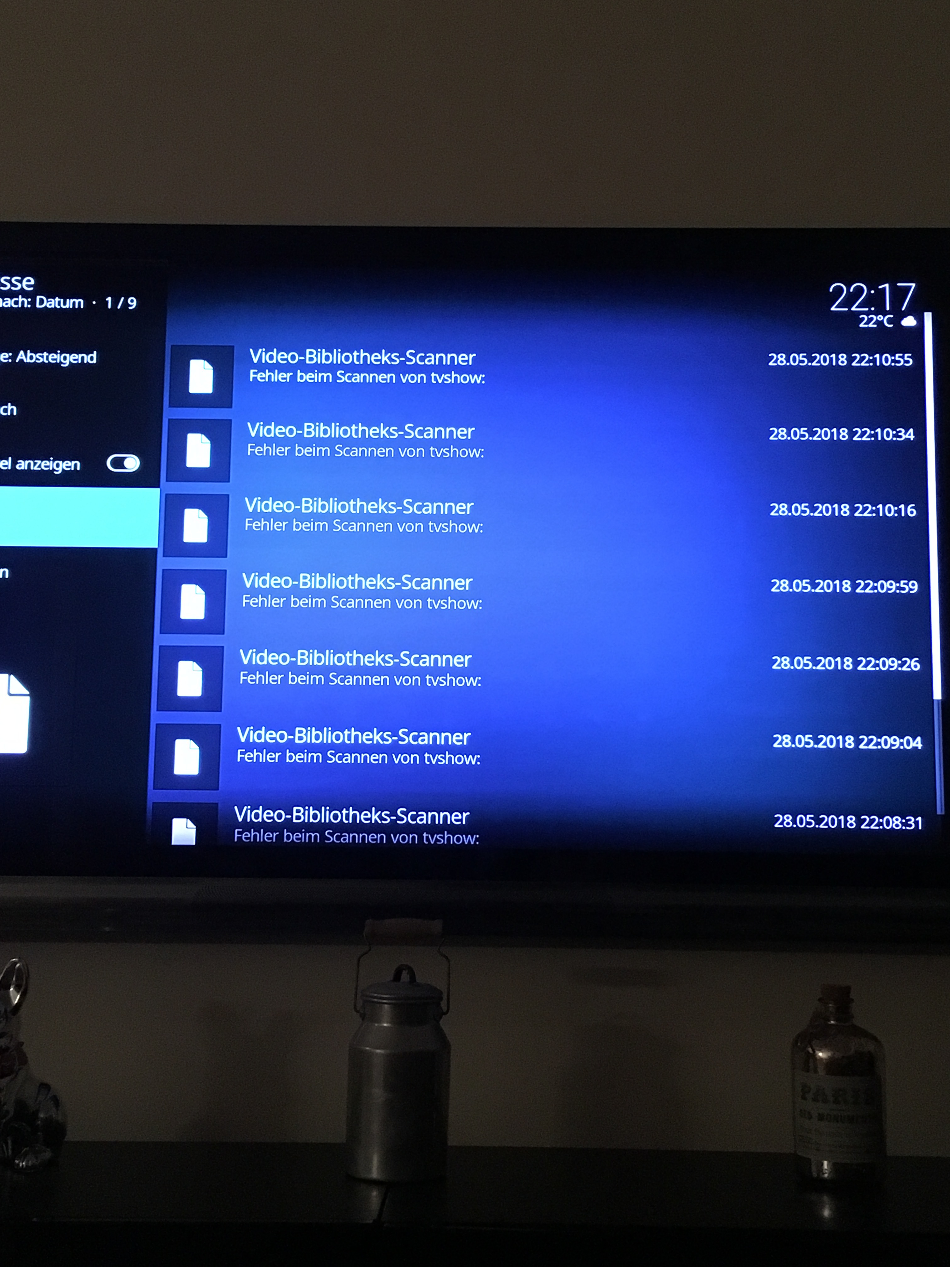

Hab ich nun aktiviert und........ wieder nix.

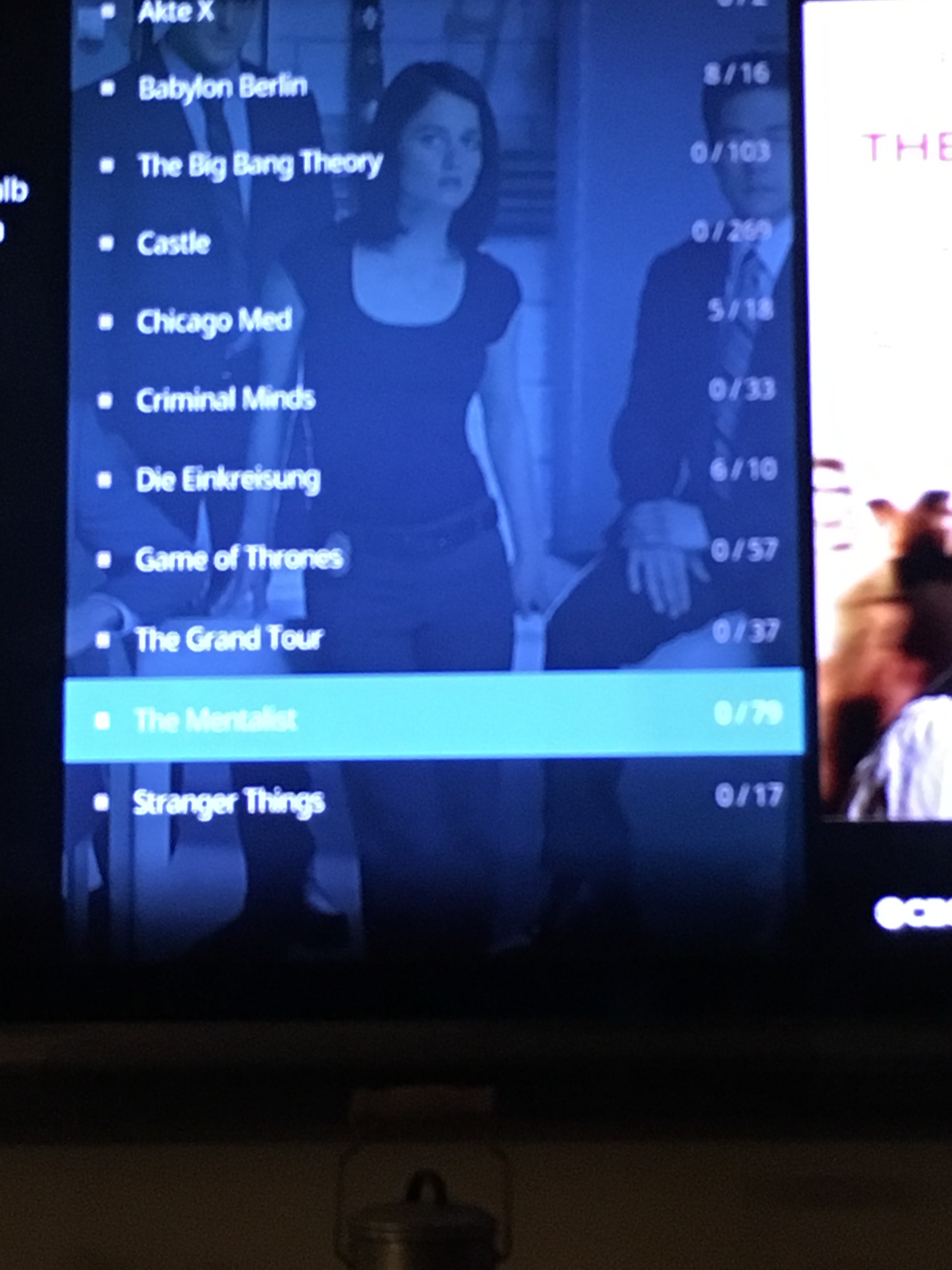

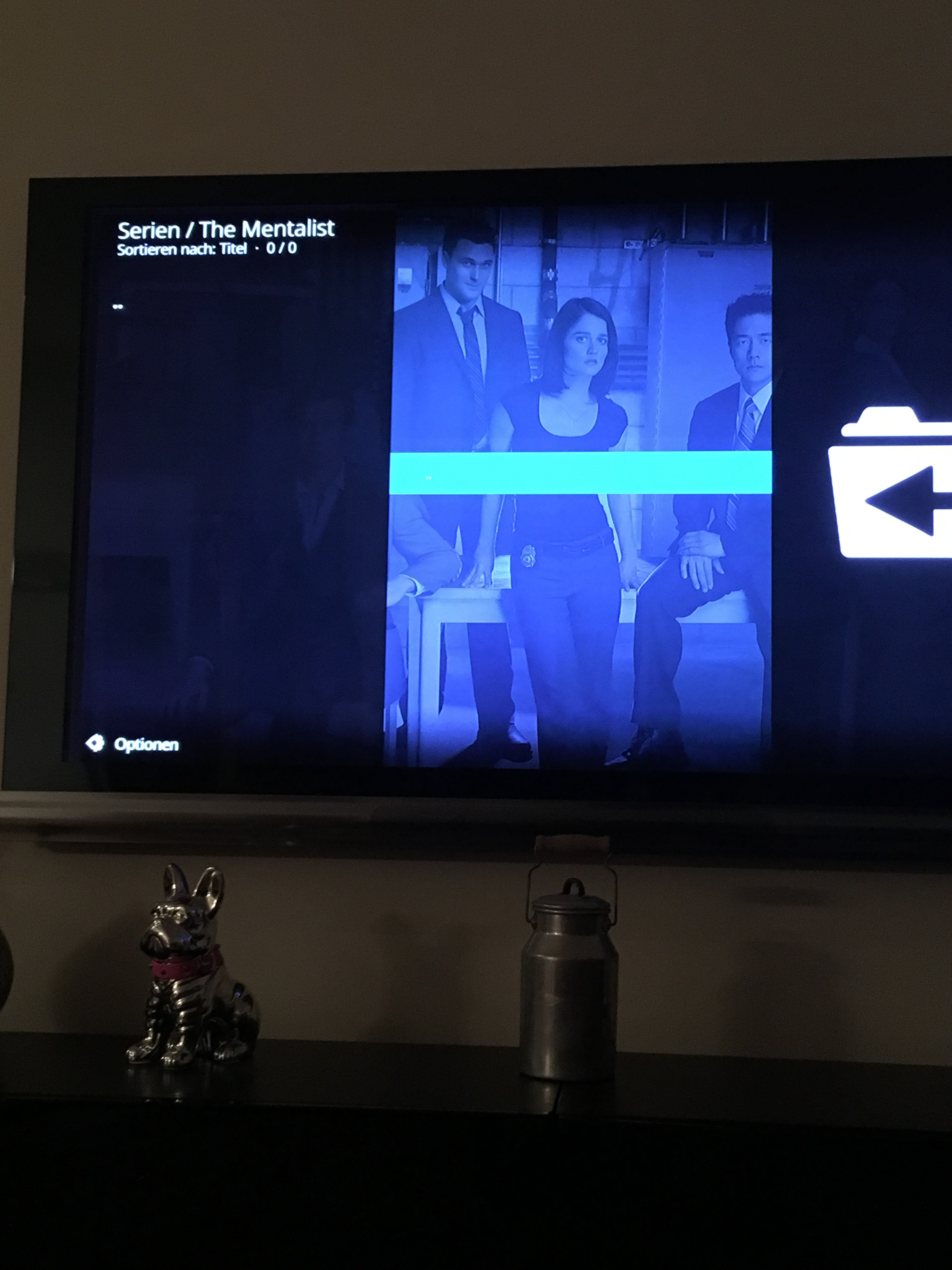

Neu gestartet. Datenbank bereinigt und Datenbank aktualisiert: Gleiche Anzahl an Serien und Staffeln wie vorher.

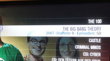

Beim Beispiel Big Bang Theory wieder 0 obwohl 3 Staffeln im Ordner sind
Nachdem ich gestern noch die halbe Nacht vor dem Ding verbracht habr hat sich einiges getan.
Bei manchen Serien zeigt es mir nun schön alle Staffeln mit den Episoden an. Bei anderen wiederum Null
Egal welches Format.
Aufteulung auf dem Server ist bei allrn gleich (Hauptordner mit Name >Big Bang Theory< und Unterordner mit >Season 01< usw.
In dem Rdner sind zB 3 Staffeln, zeigt sber Null an.
Hab die Serien mal vom Server gelöscht und neu aufgespielt sber kein Erfolg.
So, hier mal die Einstellungen: -
klar.

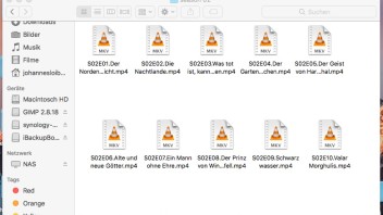

Hauptordner mit dem Namen der Serie (Big Bang Theory).
Unterordner mit den Staffel (season 1, season 2....)
Leider kein ErfolgAuch die einzelnen Dateinamen in den Ordnern sind korrekt mit S01E01 usw
Bin am verzweifeln.....

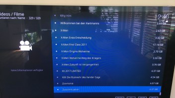

Bei Filmen klappt die Darstellung und das aktualisieren wunderbar, nur bei Serien nicht
Auf die Gefahr hin nervig zu sein oder als kompletter Idiot dazustehen....... Nein es hat sich leider nichts erledigt.
Ich hab umbenannt, Datenbank bereinigt usw, wie vorgeschlagen aber die Serien zeigt es entweder gar nicht an obwohl sie auf der Festplatte sind oder nur teilweise.
Es ist wirklich alles sauber benannt und in Ordnern getrennt aber es will einfach nicht.Das mit den Konzerten hab ich mal gelassen da die Serien höhere Priorität haben.
