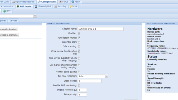

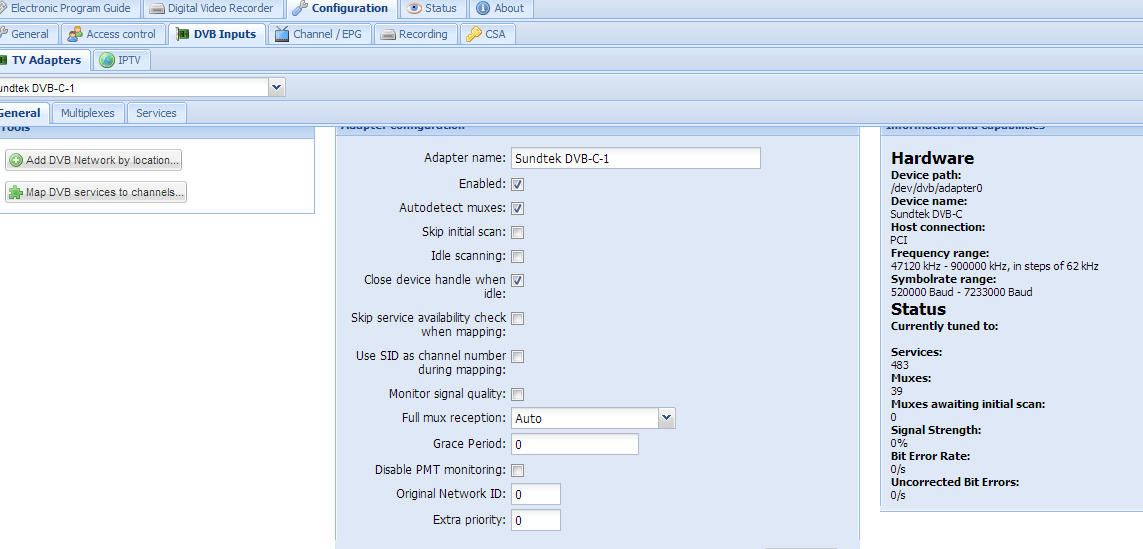

    Ich habe mal nen Screenshot der Setupseite eines der beiden DVBB-C Tuner angehangen. VIelleicht kannst du mir das anhand des Bildes näher bringen?
    @Cassiel

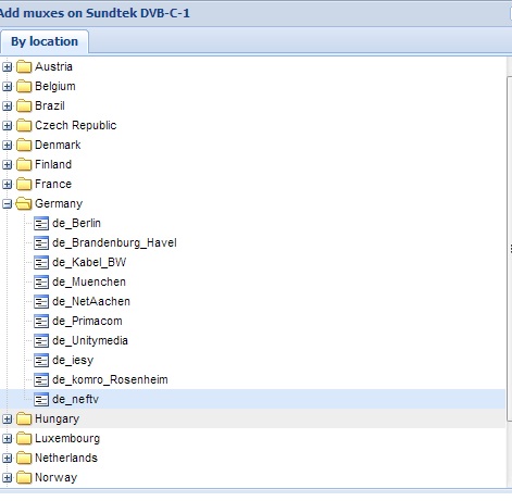

    Zitat: Die Muxes und Services müssen natürlich auf beiden Karten identisch sein…
    Na ja, die Muxes habe ich aus der festen Liste für beide DVB C Tuner genommen. (Screen Muxes im Anhang)
    Und die Services habe ich alle gemapt und die sollten ja die gleichen sein, oder?
