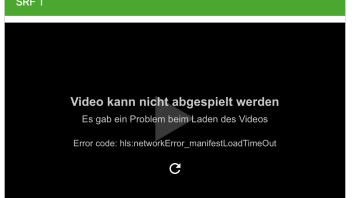

Ich habe jetzt erstmalig Telerising auf einer sauberen Installation von Ubuntu Server 24.04. installiert und mit dem Setup-Wizard 1&1 TV konfiguriert.
Leider kann ich aber weder über die m3u-Playlist in VLC noch über den integrierten Webplayer einen Stream starten.Bei VLC wird die Senderliste korrekt angezeigt, bei der Wiedergabe einzelner Sender bleibe ich in einer dauerhaften Ladeanimation hängen. Der Webplayer gibt mir folgende Fehlermeldung aus:
Die Settings habe ich sonst auf den Standardwerten gelassen. Wo bin ich denn falsch abgebogen?
