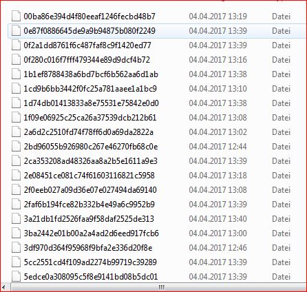

Hallo horschte,

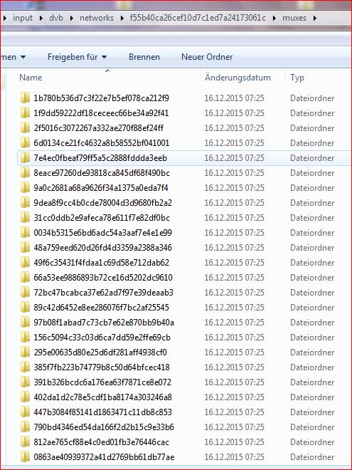

ja Tuner funktionieren. Habe jetzt den Fehler gefunden, ab der TVheadend Version 3.9 ist die Ordnerstrukur anders. Deshalb funktioniert das mit den Kanallisten bei mir nicht.
Ich habe das System ja komplett neu aufgesetzt und mit der der Version 4.1 angefangen. Daher passt die Kanalliste von dir nicht.
Habe aber glücklicher Weise noch eine Liste im Netz gefunden.
Hier mal ein Bild der Ordnerstruktur vom Ordner (muxes)Vielleicht solltest du das in deinem ersten Beitrag erwähnen.(evt. war das ja nicht bekannt.) Sonnst will ich nichts gesagt haben!
Gruß Jens

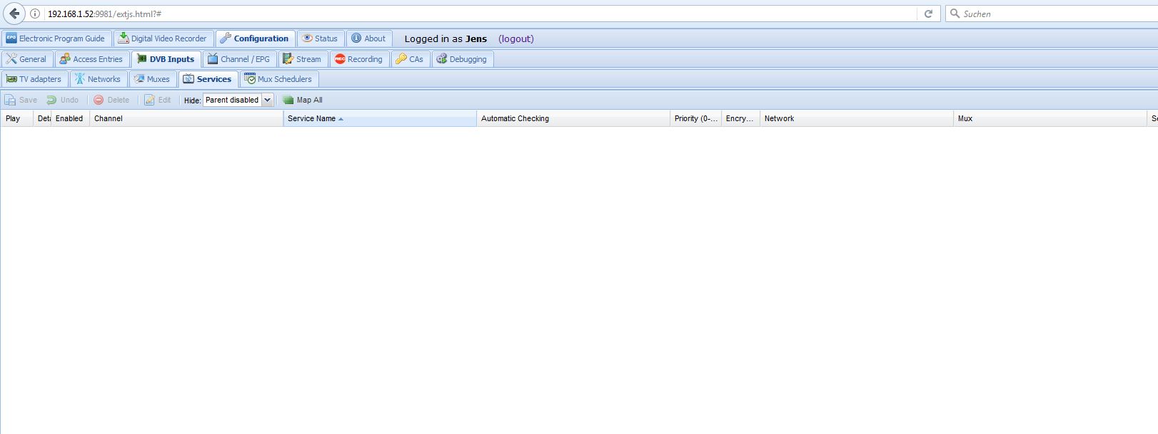

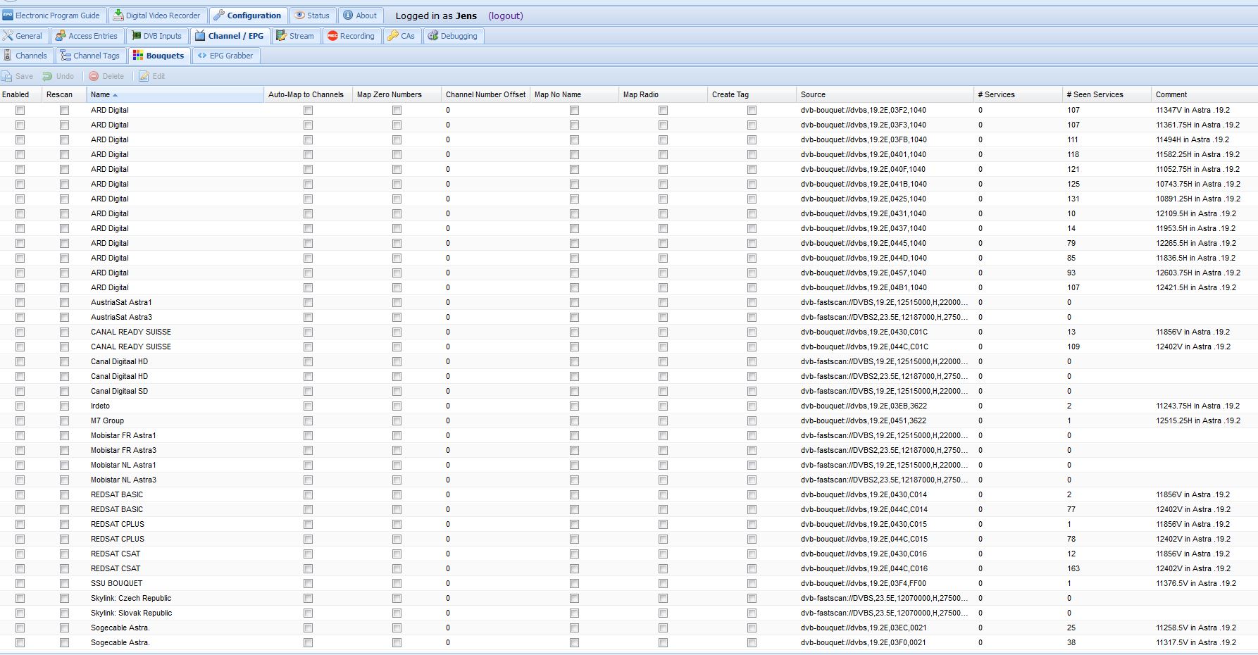

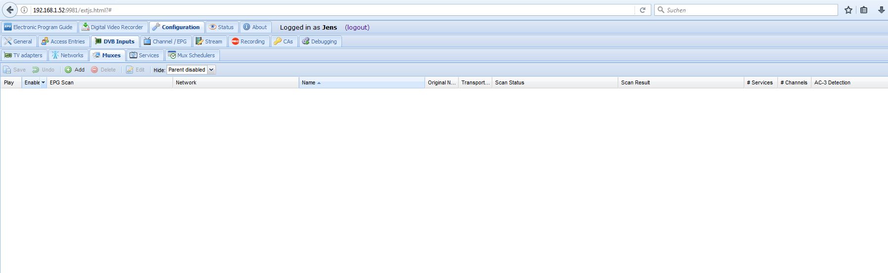

habe alles so wie in der Beschreibung gemacht, aber irgendwie klappt das bei mir nicht. Hier mal ein paar Bilder, so sieht es unter Channel/EPG aus.

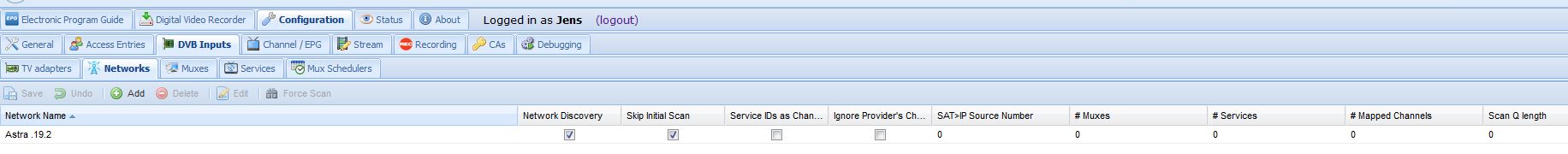

Bei DVB Inputs sieht es so aus.

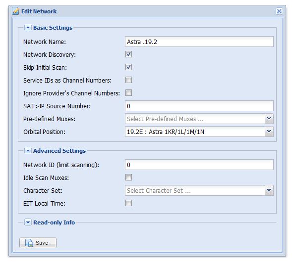

Ach so TVheadend ist Version 4.1, muss ich da noch evt. ein anderes Netzwerk erstellen? Das sieht bei mir so aus.
Vielleicht kann mir ja jemand von euch helfen, ich weiß da langsam nicht mehr weiter.Gruß Jens
