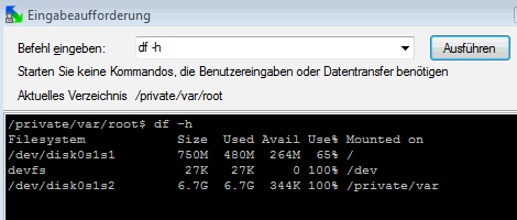

  • Ich vermute, dir hat es "nur" die Datenbank zerissen. Mach aber mal ein df -h und schau, ob die Parition wirklich vollgelaufen ist. Kanns mir fast nicht vorstellen, es sei denn du schaust sehr viel über den Store/Podcasts/YouTube.

  • Mach aber mal ein df -h

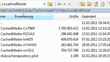

  • Deine df -h Ausgabe zeigt, dass deine Partition total dicht ist. Irgendwas hat dir die Platte zugemüllt. Im Cache Ordner solltest du an für sich alles löschen können, würde mich aber wundern wenn da 6GB drin liegen. Evtl mal mittels "du" mal prüfen, wo sich der Speicherfresser versteckt
    Edit: Ok dein Cache Ordner is doch recht groß scheinbar.. hab das Bild eben nicht gesehen. Ist die eine Datei da in der Tat 3GB groß?
    Einmal editiert, zuletzt von Ben (3. Februar 2012 um 12:44)
  • Edit: Ok dein Cache Ordner is doch recht groß scheinbar.. hab das Bild eben nicht gesehen. Ist die eine Datei da in der Tat 3GB groß?
    ... sieht so aus ! Ich hatte mal einen Film über den iTunes-Store geladen, kann/muß eigentlich davon kommen.
