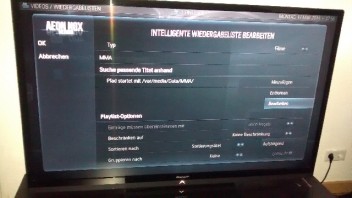

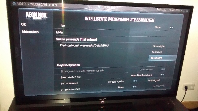

  • Du erstellst eine Smart Playlist und musst dabei als Regeln nehmen "Pfad" "beinhaltet" und dann auf deinen lokalen Ordner MMA verweisen.
    Und BTW: [HowTo] Wie erstelle ich Screenshots von der XBMC Oberfläche ;)
