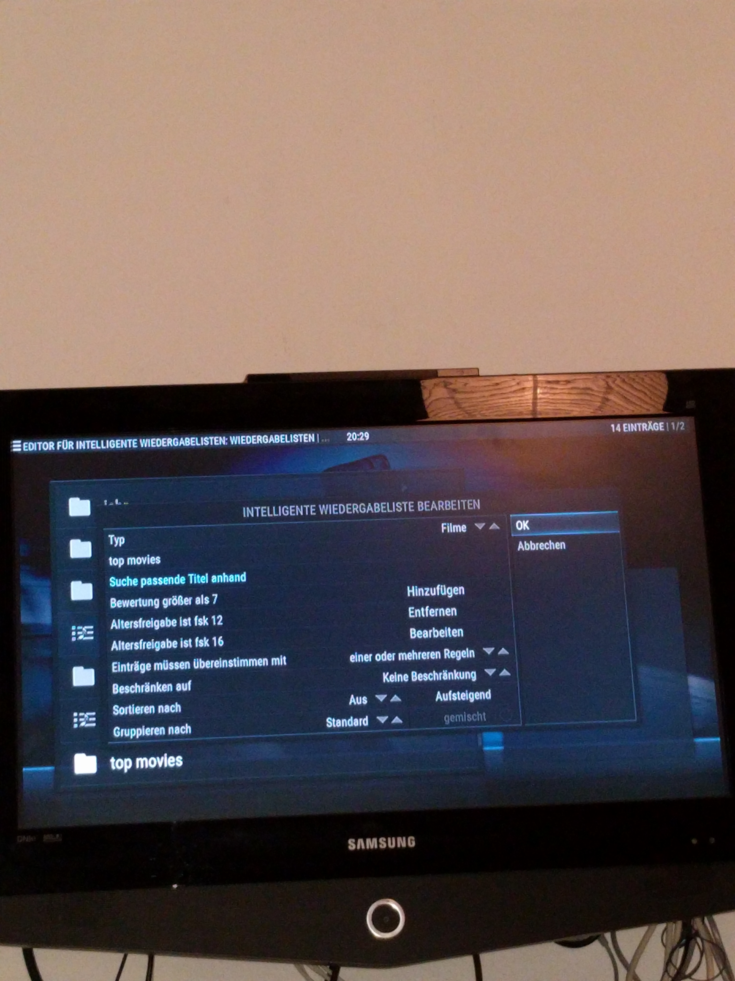

  • Wie erstelle ich denn eine Smartplaylist die nach einem Genre für Filme und TV-Serien sucht? Stelle mich da offenbar wieder zu blöd an. Durch mad-max: 's neuste Spielerei bin ich neugierig geworden, bekomme aber nur eine Playlist für ENTWEDER Filme ODER TV-Serien mit Genre enthält 'umenta' erstellt, nicht beides in Kombination. Bitte um Hilfe, da ich auch an einer Kombination zweier verschiedener Playlisten gescheitert bin. Und wenn ich schon einen Doku Button in Home setze, hätt ich natürlich gerne sowohl Serien-Dokus als auch Film-Dokus da drin :D
  • Hi Leute, ich bräuchte mal einen Schubser in die Richtige Richtung...ich drehe mich seit einiger Zeit im Kreis :(
    Ich möchte mir eine Smartplaylist erstellen die auf meinem Ordner "DOKUS" verweist den ich auf dem Nas liegen habe.
    Leider komme ich nicht weiter.
    Habe es nach diesem BSP. aus dem Forum gemacht:
    Wenn ich auf die Smartplaylist gehe ist diese allerdings leer.
    Hier mal ein Pic von meiner Playlist:
    Externer Inhalt img6.imagebanana.com
    Habe auch schon wie in diesem Thread beschrieben die Dokus zur DB hinzugefügt, was aber ein Blödsinn ist wie ich finde....Er hat nun von meinem DOKUS ca. 5 Stck erkannt und die waren dann in der Playlist und auch in meiner Film DB.
    Er fügt die ja nur hinzu wenn er bei scrappen was findet.
    Ich würde mir gerne ein paar Playlists erstellen von Dokus,Comedy und HD Filme(diese liegen alle in seperaten Ordner auf dem NAS).
    Diese möchte ich mir später in der Smartplaylist oder als normalen Eintrag in meinem Neon Skin anzeigen lassen.
    Freue mich schon auf Tipps wie ich bei meinem Problem weiterkomme.
