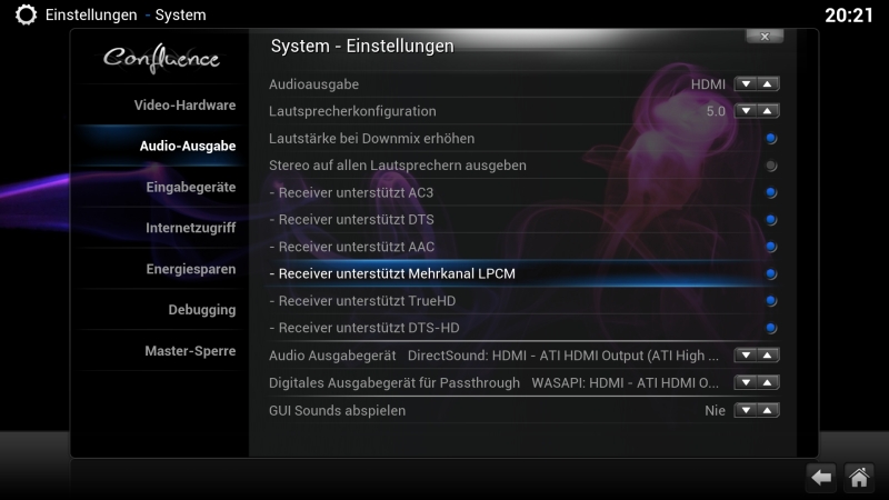

    Ich habe mal einen Screenshot meiner Einstellungen angehangen.
    Unter Passthrough ist der HDMI-Anschluss (habe nur einen) ausgewählt, welcher auch mit dem AVR verbunden ist. Der AVR wird namentlich nicht angezeigt, weder in XBMC noch in Windows.
    TV und AVR werden auch zuerst gestartet, erst dann das Notebook.
    Stereo auf alle Lautsprecher ist deaktiviert, daher kann es eigentlich nicht daran liegen.

  • Meine Soundeinstellungen sehen fast wie deine Einstellungen aus.
    Es gibt nur 3 Kleinigkeiten, die bei mir anders sind:
    1) Ich verwende keine Grafikkarte von ATI, sondern eine Intel HD Graka, die im Prozessor integriert ist.
    Ob man unter ATI irgendetwas beachten muss, kann ich dir daher leider nicht sagen.
    2) Mein AVR wird sowohl unter Anzeigegeräte, als auch als Sound Device angezeigt.
    Auch bei einem zweiten PC wird das Anzeigegerät am HDMI Anschluß namentlich erkannt. MIch wundert es daher, dass dein AVR nicht namentlich erkannt wird.
    Was steht denn in Windows in den Anzeigeeigenschaften? Was passiert, wenn dein TV direkt am HDMI hängt? Wird dann der Name des TVs angezeigt?
    3) Unter Digitales Ausgabegerät habe ich nicht den WASAPI Treiber, sondern ebenfalls DirectSound gewählt
    Bei meinem Denon 1909 funktioniert es damit einwandfrei.

    so, nachdem ich nun endlich meinen ersten HTPC-Eigenbau fertig gestellt habe, kann ich auch berichten, dass Passthrough unter XBMC doch funktioniert.
    Ich vermute, dass die ATI-Treiber meines Notebooks, welches als Testsystem diente, einfach nicht mitspielen (neuere Versionen führen zum BSOD).
    Mit dem neuen HTPC und den WASAPI-Einstellungen im XBMC unter Audio werden 2.0 MP3s auch als 2.0 im AVR angezeigt und abgespielt, 5.1 FLACs entsprechend auch als 5.1.
    Allerdings wird nicht mein Yamaha AVR angezeigt, sondern mein Samsung TV. Ist mir aber wurscht, denn es funktioniert trotztdem alles wie gewünscht.
