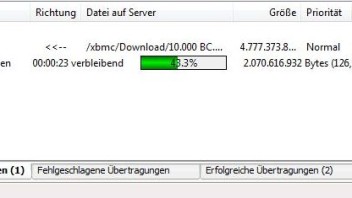

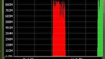

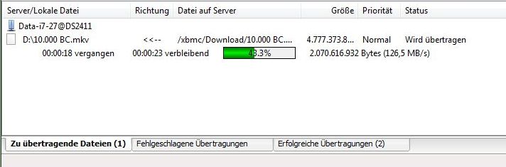

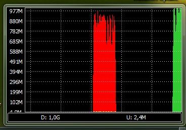

    Tja, so kann man sich täuschen. Das ist kein Mess Fehler und auch keine Fantasie sondern real (ich gebs zu, ich war auch überrascht, wie ich gestern FileZilla getestet hab). :thumbup: Hab in all meinen PC's SSD's. Die schaffen das schon. ;) Sogar beim Schreiben aufs NAS waren es über 800mbit/sec. wenn ich mich richtig erinnere. Aber wenn ich dran denke lad ich Dir einen Screenshot hoch. Gemessen mit NetWorx und der internen Anzeige der DS. Dort war die Spitze knapp über 125mByte/sec, was dann nicht mehr ganz stimmen kann, ausser es wären 1024mbit möglich und nicht nur 1000. Aber Networx ist immer bei 999 stehen geblieben.

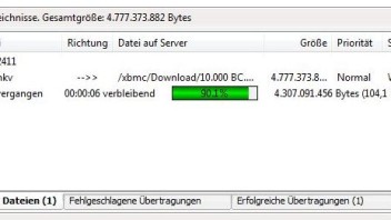

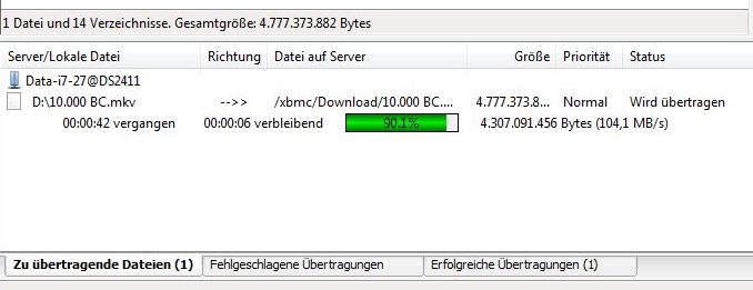

    Anbei die Screenshots. Beim Networx Bild sieht man links unten 1.0G - also nicht von den Zahlen in der linken Spalte mit 977 irritieren lassen. Grün ist lesen vom NAS - Rot ist schreiben. Giol, oderrr? :thumbup:
    Edit: die kleinen Einbrüche sind von den Screenshots, glaube ich.
    Edit 2: Am NAS läuft übrigens ein SHR mit 2 Platten Ausfallsicherheit, also was recht langsames. Bei einzlner Platte, oder Raid 0 etc. wird der Anschluß sicher auch beim Schreiben ausgenutzt.

    An was genau zweifelst Du? Am Scrennshot vom NetWorx sieht man ein bisschen wie der Verlauf ausschaut. Beim Filezilla sind es beim lesen ein Spitzenwert, beim Schreiben wars der Schnitt. Die DS2411+ zeigt auch die gleichen Werte mit Ihrer internen Monitor SW. Und für mehrere Zugriffe könnte sie noch Port trunk. :thumbup: Sag mir wo Du Deine Server hinschmeißt. ;) - Glaubst echt ich versuch einen Screenshot zu manipulieren? Für wen?
    Ich kann noch mal eine 30GB Datei kopieren, da könnte man dann schon einigermaßen auf den Schnitt rechnen.

    Edit 2: Übrigens kann man aus der Anzeige im Bild oben vom Filezilla auch auf den Schnitt rechnen, der ca. 932.177.497 bit/sec entspricht. Rechnest Du 10% Overhead wird der Anschluß sogar im Schnitt vollkommen ausgenutzt.
