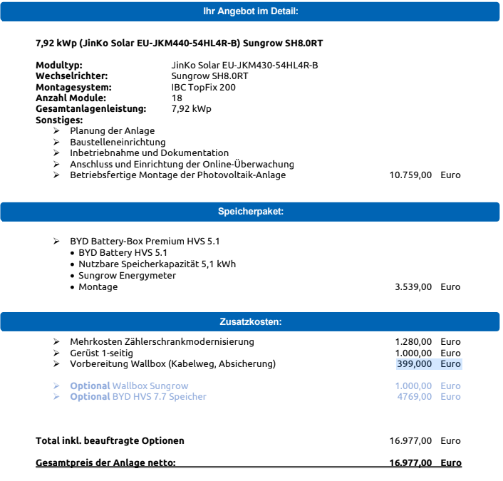

    Habe jetzt den Aufschlag gemacht und mir ein erstes Angebot eingeholt (Techniker war vor Ort, Bilder gemacht vom Zählerschrank, auf dem Dach gewesen etc.) => seriöser großer Energieversorger aus meienr Region.
    Angebot ist als "schlüsselfertiges" System inkl. Anmeldung etc. // Zahlbar erst NACH Inbetriebnahme - Anzahlung gibt es nicht
    Ist dieses ein solides Angebot - hat jemand Tipps worauf zu achten ist ?

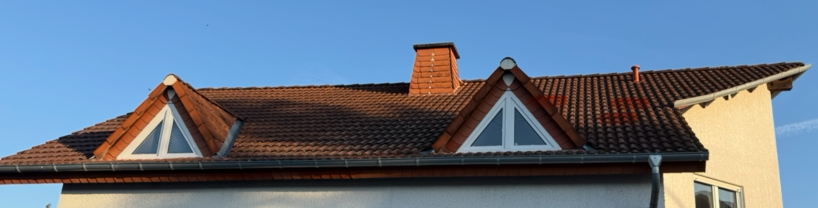

    Das wäre in meinem Fall bereits eine Vollbelegung da mein Dach leider durch 2 Gauben extrem Kacke ist für PV. Mein Dach ist in Süd Ausrichtung und meine Frage ob meine Gauben nicht den Ertrag durch Verschattung gravierend verschlechtern wurde kleingeredet durch die geile neue Technik der PV Module und des inteligenten drum-herum.

    //Insbesondere der Speicher erscheint mir auf den ersten Blick doch relativ teuer...weiß nicht genau
  • Speicher mit mind. 10 kwh anbieten lassen, der Mehrpreis zum 7,7kwh find ich ein wenig überzogen aber deinen Eigenverbrauch vor allem in den Sommermonaten wo es mittags eh keine Einspeisevergütung geben soll (bzw teilweise nachgelagert nach 20 Jahren) wird es dir danken.
    Gegen den Preis kann man grundsätzlich nichts sagen - ich persönlich hätte den auf 3-4k weniger geschätzt. Bei meinen Elektriker vergleichbar bei 12,3kwp war im gleichen Rahmen - ist aber auch schon 3 Jahre her. Kommt jetzt aber natürlich auch auf die Umstände vor Ort an.

  • Wenn der blöde Speicher nicht so dermaßen viel teurer im Angebot wäre im Veegleich zum Online-Versand…das Preisunterschied liegt bei -1500€…und da frage ich mich halt, ob die anderen Positionen bzw. das Gesamtpaket so in Ordnung ist

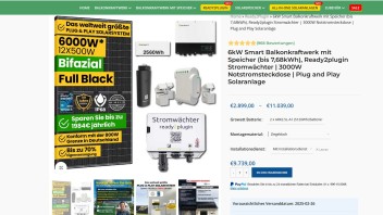

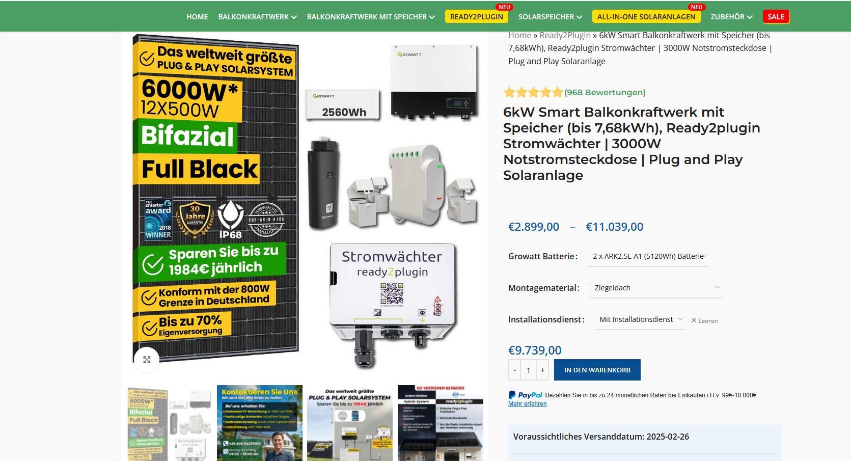

    Leider hat EPP.Solar momentan keine große Solaranlagen. Diese hier hat halt nur 6 kHw und nen Wechselrichter, wo nur 800W ins Hausnetz gehen. Der Preis (siehe Bild) ist inkl. der Montage, Speicher mit knapp über 10 kWh als Vergleich.
    EPP Solar 6000W Solaranlage mit Speicher 7,68kWh Kaufen !
    EPP Solar Komplett Solaranlage 6000W mit Speicher 7,68 kWh✅ 3000W Growatt Wechselrichter ✅ Smart Stromwächter ✅Einfache Installation ohne Genehmigung Jetzt…
    epp.solar
  • Preis für die Solaranlage ohne Speicher ist grad so OK.
    Bei knapp 8kwp hätte ich min 1k weniger erwartet.
    Der Speicher ist von der Größe grad so OK, aber dafür wie immer
    noch viel zu teuer. Der wird sich erst nach ~10+ Jahren amortisieren.
    Der größere Speicher wohl nie.
    Wenn du im Jahr 280 Vollzyclen hast (0..5..0kwh) sparst du bei 0,31€ = 420€
    (280*5kwh*0,31)
    Wahrscheinlicher sind 220 (im Winter zu wenig fürs Laden, im Sommer nur 2-3kwh nachts benötigt)
    Dann sind es nur noch 330€
    Damit kannst du dir selbst ausrechnen wann das ins Positive rutscht.
    Die zusätzlichen 7,7Kwh (ich hoffe das sind dann in Summe 5+7 =12Kwh)
    werden sich nicht amortisieren, es sei denn du brauchst jeden Tag 12Kwh (e-Auto, ...)

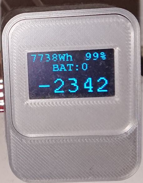

    Dazu hab ich, erst zum Stirnrunzeln meiner Frau, EnergieMeter aufgestellt (selbst entwickelt ;-)),
    die die aktuellen Werte anzeigt, Erzeugung/Verbrauch, Zustand Batterie.
    Nach 3 Monaten hat sie dann selbst drauf geschaut bevor die die WaMa angeworfen hat ;)
    (Negativ = Strom Erzeugung Lieferung nach außen, Positiv = Strom von außen)

    Mich verunsichert meine morgendliche Verschattung…ob das wirklich so unproblematisch sein wird oder eher Vertriebssprech war….schwierig zu bewerten für micv
  • Wenn du Verschattung hast, kann ich Solaredge empfehlen.
    Die hab ich am Schluss auch genommen, weil ich ein paar sehr schöne große Bäume hab
    die Ich nicht für ein paar Kwh fällen wollte.
    Und die machen halt je nach Uhrzeit Schatten auf die unteren Panels.
    Durch die einzelnen Optimierer fällt das dann nicht auf.
