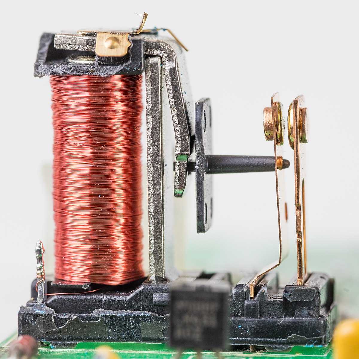

  • Entweder zerlegen und schauen, dann sieht es hinterher aber bestimmt nicht mehr gut aus 9der direkt als Elektroschrott deklarieren und neu kaufen.
  • Wenn ein Kontakt klebt, dann entweder durch Überlastung oder durch einen Induktionsfunken. In beiden Fällen ist das Relais im Eimer und es besteht Brandgefahr. Elektroschrott.
  • Das Klicken kommt daher, wenn der Anker durch die Spule angezogen wird und auf den Spulenkern trifft. Das müssen nicht die Kontakte sein. Hängt natürlich von der Bauweise ab. Bei Reed-Relais sind die Kontakte auch gleichzeitig der Anker. Bin mir aber fast sicher, dass im Tasmota keine Reeds verbaut sind, da die eher nicht für hohe Ströme ausgelegt sind.
