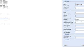

  • Da stehe ich ein wenig aufm Schlauch welchen Tuner ich Aktivieren sollte, und was ich da einstellen sollte. Jener welcher grad Aktiviert ist funktioniert, die anderen habe ich mal durchgetestet und versucht ein Suchlauf zu machen, aber gefunden hat er nichts, nur auf den welcher grad aktiviert ist.
    Wobei ich glaube das ich wenn ich ein weiteren tuner Aktiviere, ein neuer Suchlauf nicht nötig ist oder ? Seit nachsichtig mit mir, ist mein erstes system dieser art was ich einrichten möchte xD daher brauch ich etwas Schützenhilfe :)

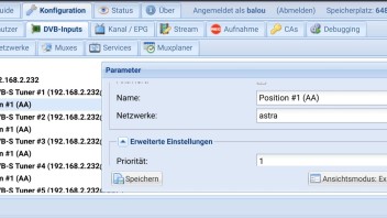

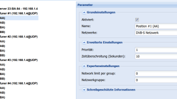

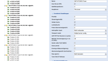

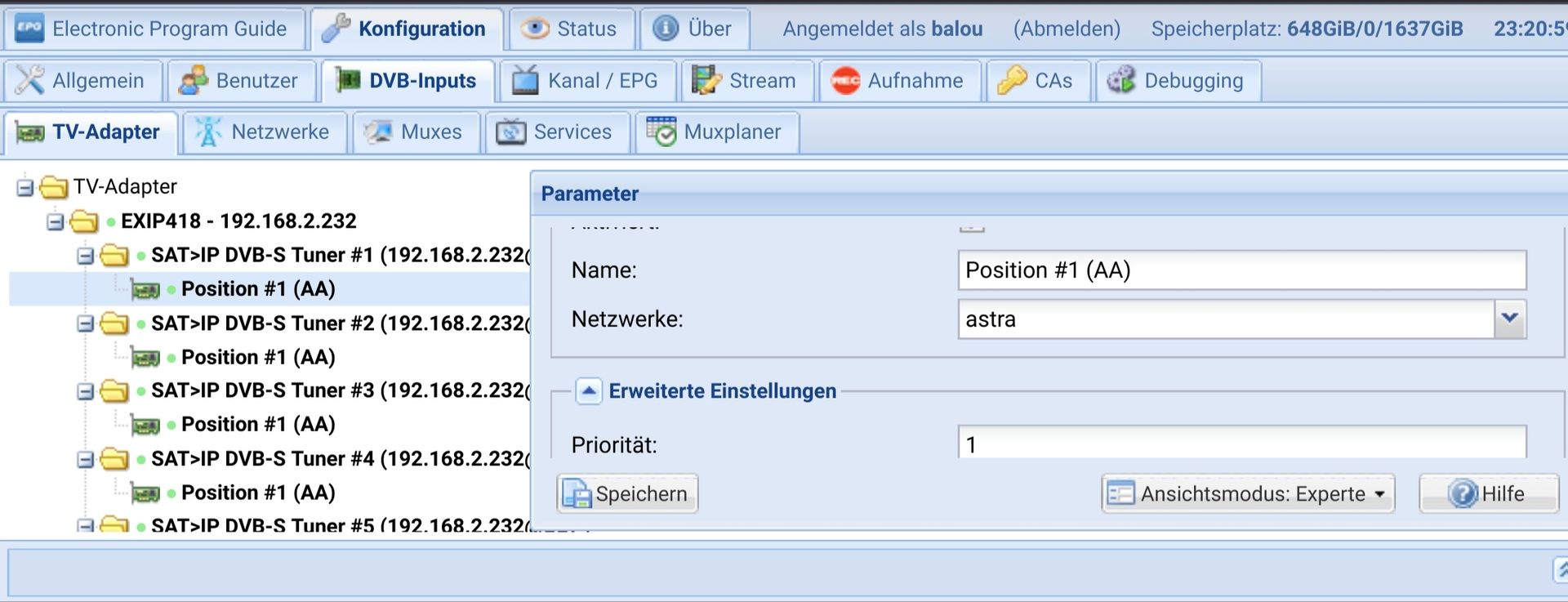

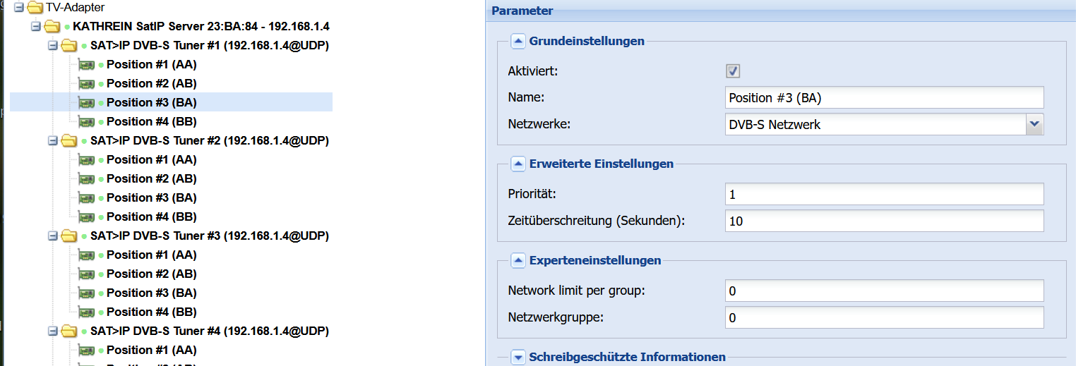

  • Ich hab einen 4x LNB aufn Dach der Unicable einspeist und dann sieht das so aus:
  • Bei Unicable reicht Position A/A gibt da ja kein Diseqc um mehrere Satellitenpositionen anzusteuern (zumindest in der Normalkonfiguration).
    FireStorm

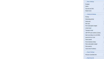

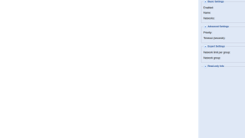

    auf deinem 2ten Bild steht der Tuner nicht auf "enabled".

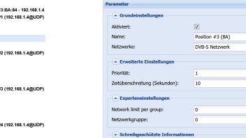

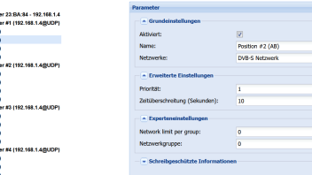

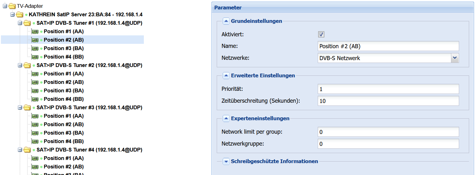

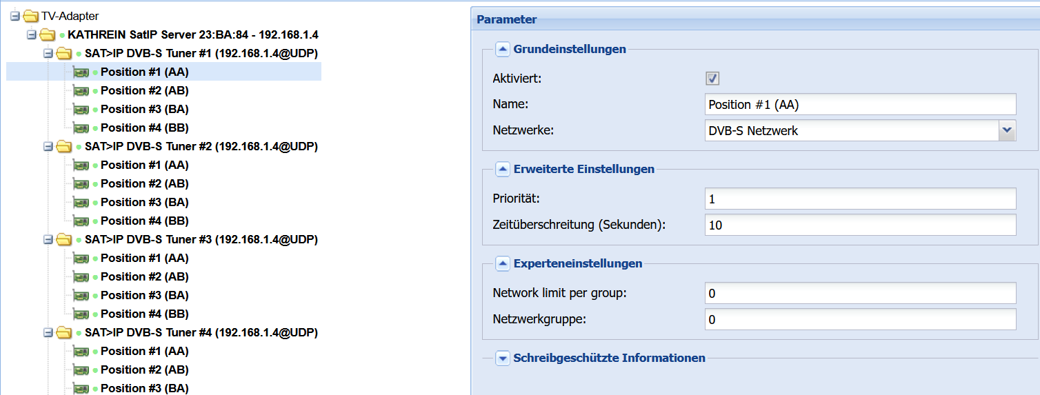

    Jetzt müsste man nochmal ein Bild von AA sehen ob da auch überall das selbe Netzwerk eingetragen ist.

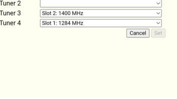

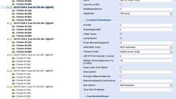

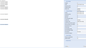

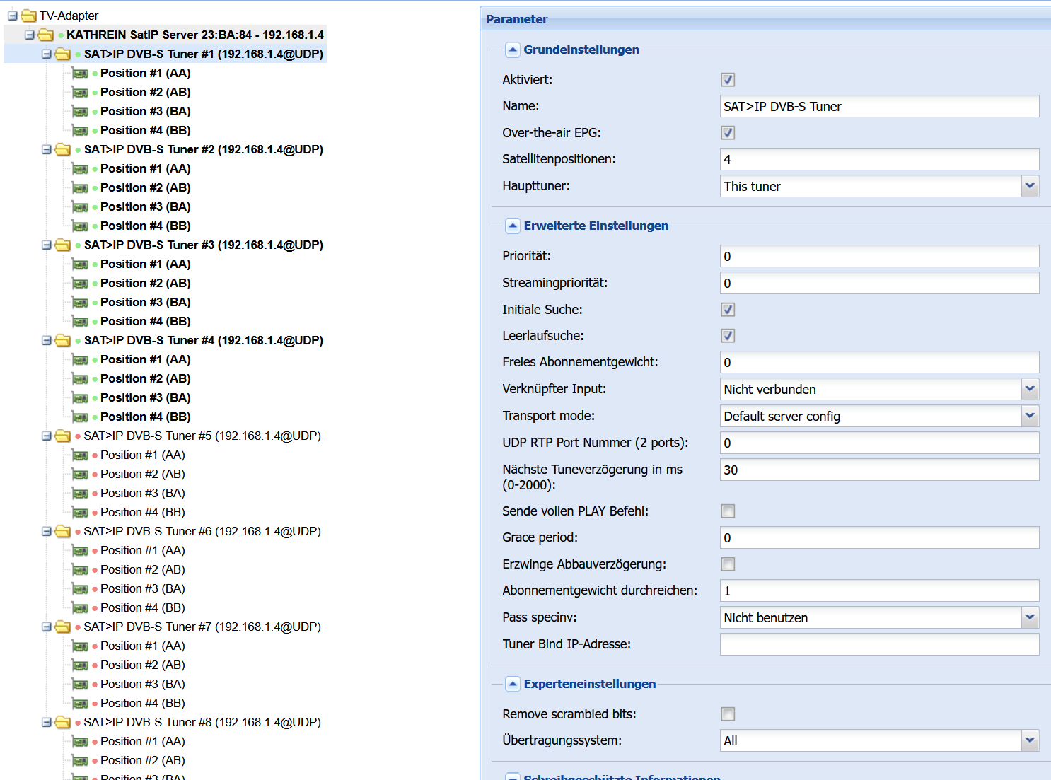

  • So sieht das nun bei mir aus..... ich habe wie man sehen kann den Tuner mal in Unicable umbenannt, und dann den Tuner 4 gesagt das der Master Tuner '' Unicable '' ist .
    Ich hoffe ich habe das so richtig eingestellt ^^

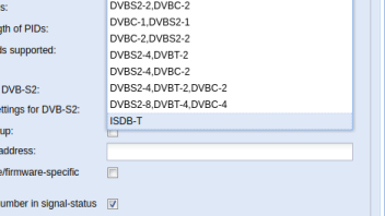

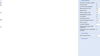

    bei den letzten 2 Bildern, hab ich ja noch ne große Auswahl an diversen anderen Tunern, aber das ist denk ich momentan für mich uninteressant oder ? habs mal angehangen was da ist ist da ^

    Mom... Mir kommt da Grad was.. im webif der Onet ist alles bereits eingestellt also Unicable Frequenzen etc ..... Heißt es das ich in TVH dann nur diesen einen Tuner ansprechen muss und somit ist das erledigt ? Hab Mal nochn Screenshot angehangen..
  • Wie meinst du ?
    Tuner 3 & 4 sind vorkonfiguriert im webif der Onet, und im TVH hab ich die selben aktiviert, Tuner 4 habe ich gesagt das Tuner 3 der Master ist, denn darüber konnte ich den Suchlauf durchführen, über alle anderen hat es nicht geklappt, nur über diesen... Ist doch korrekt so oder ? Sendersuchlauf hatte ich ja erledigt, und wenn ich ein Sender teste Funktionieren die auch.
  • Warum benutzt du nicht alle 4 Tuner
    Tuner1 = Slot1
    Tuner2 = Slot2
    Tuner3 = Slot3
    Tuner4 = Slot4
    Das mit dem Master Tuner würde ich lassen.
    Kenne den ONet nicht müssen alle 4 Tuner extra Satkabel haben oder reicht bei Unicable nur einen Tuner anzuschließen um alle 4 Sattuner zu versorgen.
