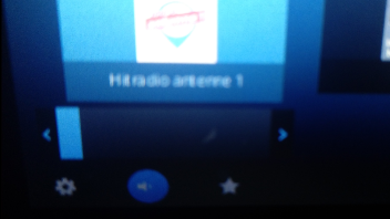

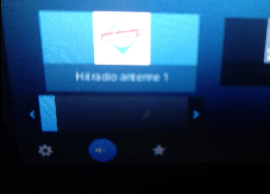

Nachtrag: So sieht jetzt das geänderte Skin aus.., siehe Bild.
Der schwarze Rahmen ist der 7" LCD Display

Ich habe mal das von Dir vorgeschlagene umgesetzt.
Alles anzeigen<control type="button"> <left>0</left> <top>65</top> <width>60</width> <height>28</height> <texturefocus flipx="true" colordiffuse="button_focus">overlays/arrowright.png</texturefocus> <texturenofocus flipx="true" colordiffuse="button_focus">overlays/arrowright.png</texturenofocus> <animation effect="zoom" start="0,100" end="100,100" delay="500" center="auto" time="200">WindowOpen</animation> <animation effect="zoom" start="100,100" end="0,100" center="auto" time="200">WindowClose</animation> <hitrect x="-20" y="20" w="60" h="112" /> <onclick>Action(VolumeDown)</onclick> </control> <control type="button"> <left>600</left> <top>65</top> <width>60</width> <height>28</height> <texturefocus colordiffuse="button_focus">overlays/arrowright.png</texturefocus> <texturenofocus colordiffuse="button_focus">overlays/arrowright.png</texturenofocus> <animation effect="zoom" start="0,100" end="100,100" delay="500" center="auto" time="200">WindowOpen</animation> <animation effect="zoom" start="100,100" end="0,100" center="auto" time="200">WindowClose</animation> <hitrect x="440" y="20" w="60" h="112" /> <onclick>Action(VolumeUp)</onclick> </control> </control> </controls> </window>
Der blaue Pfeil für Lauter wandert dann weiter nach rechts.
Aber die aktive Lautstärke zum verändern bleibt im kleinen schwarzen Feld bestehen.
Da muss noch ein oder mehrere Parameter darauf einwirken.
Leider reichen aktuell meine Programmierkenntnisse für so ein unterfangen noch nicht aus.
Aber ich gelobe Besserung....
Vermutlich müssen wir hier noch dran arbeiten:
So ich habe einen weiteren Versuch gestartet, aber ohne Erfolg. Siehe hier.

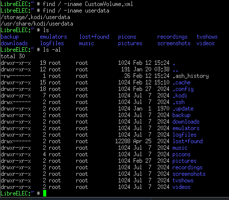

Ist noch etwas mehr an Änderungen.
- heruntergeladenes Zip auspacken, da drin ist die Custom_1103_VolumeSlider.xml

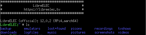

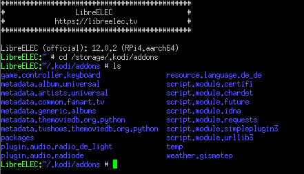

- im Dateiexplorer von Windows ins Netzwerk gehen, da sollte der LibreElec-Raspi auftauchen, in den Downloadordner gehen und die Custom_1103_VolumeSlider.xml dort reinpacken
- Konsole aufmachen, anmelden und: cp /storage/downloads/Custom_1103_VolumeSlider.xml /storage/.kodi/addons/skin.estuary/xml/

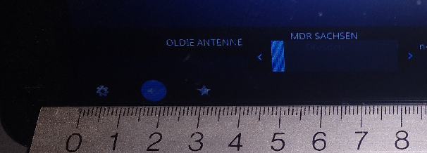

Hallo PvD,
ok habe ich gemacht...
So sieht es jetzt aus.
Wie geht es jetzt weiter?
Ist das jetzt alles im normalen Skin verbuddelt,
Oder mit meiner modifizierten Version?
