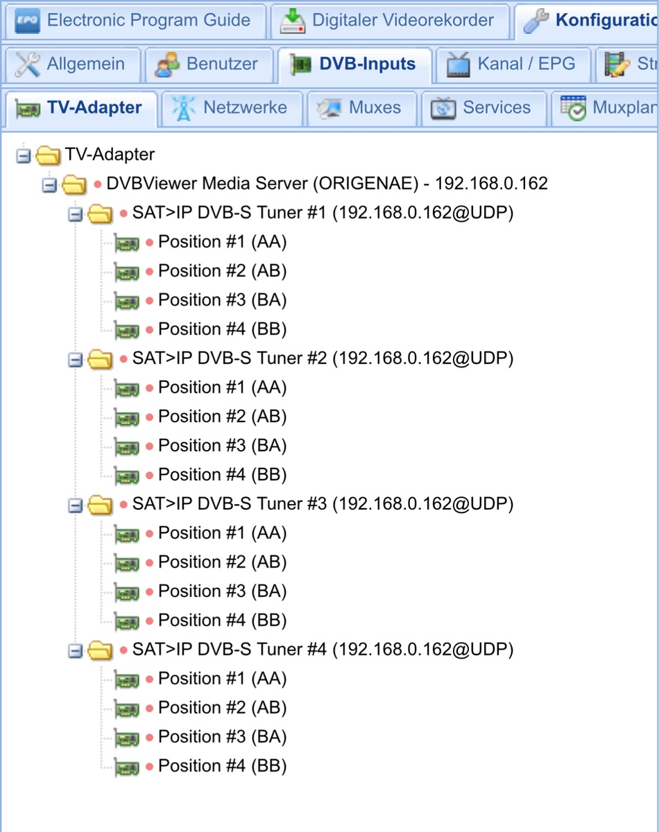

    Unter den aktuellen LibreElec gibt es diese Alternativen DVB Driver bei den Addons gar nicht und TVH (4.3) sieht nur meinen DVBViewer DMS, den ich aber da gar nicht nutzen will.

    P.S.: hab mal TVH 4.3 runter, 4.2 drauf installiert, immer Neustart, mal mit mal ohne DVB Tools, nix hilft. Dumme Frage: Der DVB-S2 Tuner sollte auch ohne angeschlossenes Koaxkabel gefunden werden, richtig?
  • Ja, der Tuner wird auch ohne Kabel gefunden wenn TVHeadend einen passenden Treiber im System findet (oder auch einen Netzwerktuner).
