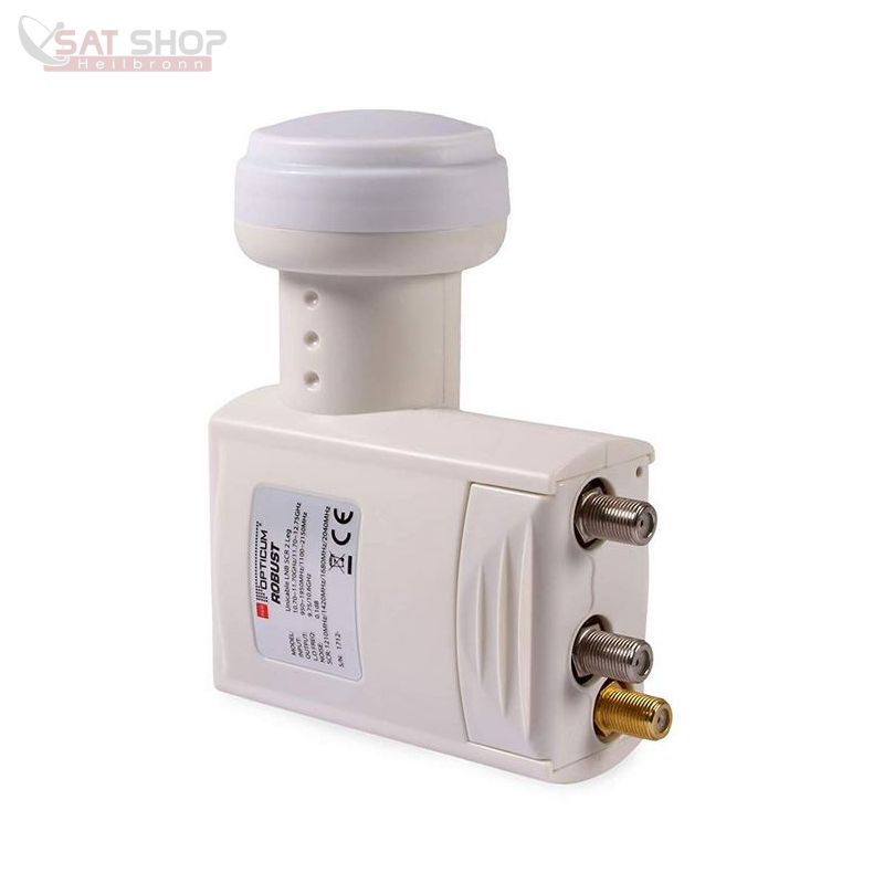

    Opticum RED Robust Unicable LNB 8x Unicable + 2x Legacy- Ausgang (Eink, 69,90 €
    für bis zu 10 Tuner (8x Unicable EN50494 + 2x Legacy)
    www.satshop-heilbronn.de

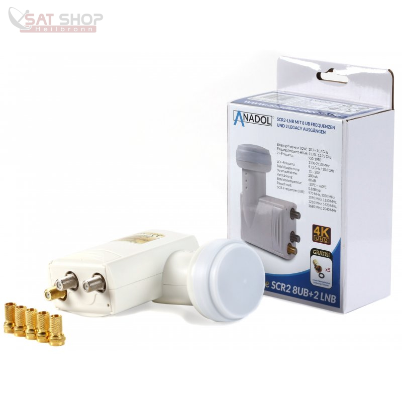

    Anadol Unicable LNB 8x Unicable + 2x Legacy-Ausgang LTE geschirmt (Ein, 69,90 €

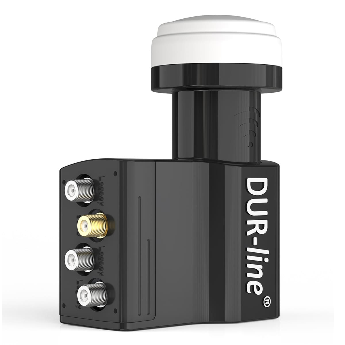

    DUR-Line UK 124-3L dCSS Unicable LNB (24 Teilnehmer über 1 Leitung + 3 Legacy, Schwarz)
    DUR-Line UK 124-3L dCSS Unicable LNB (24 Teilnehmer über 1 Leitung + 3 Legacy, Schwarz) im SatKing Shop günstig kaufen
    www.satking.de

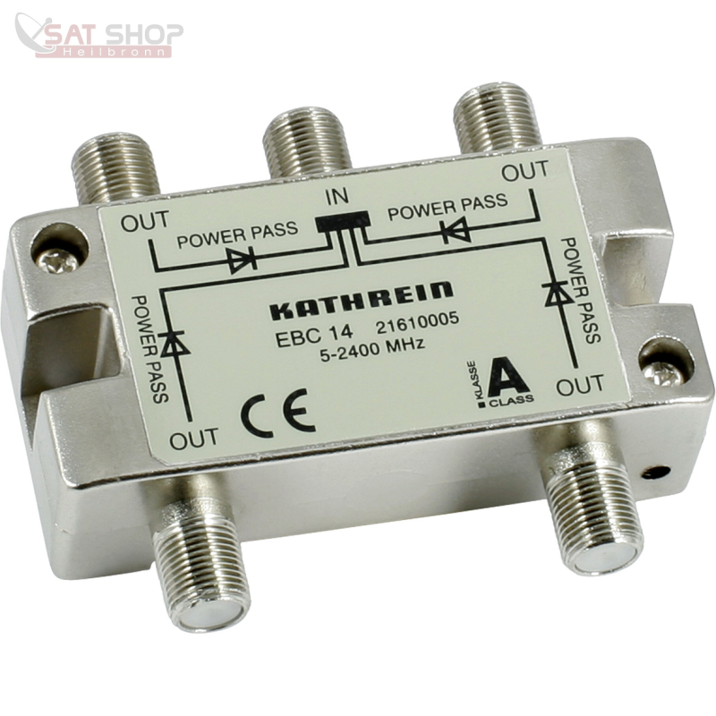

    Verteiler 4-fach KATHREIN EBC14 mit Diodenentkopplung (speziell für Un, 18,90 €
    mit Diodenentkopplung - Verteiler für Unicable EN50494 bzw JESS EN50607 Sat-Einkabelsysteme
    damit könntest schonmal 4 Tuner versorgen und der LNB kann über Unicable 8 (Der DUR sogar 24!) Tuner sowie 2 legacy Geräte versorgen

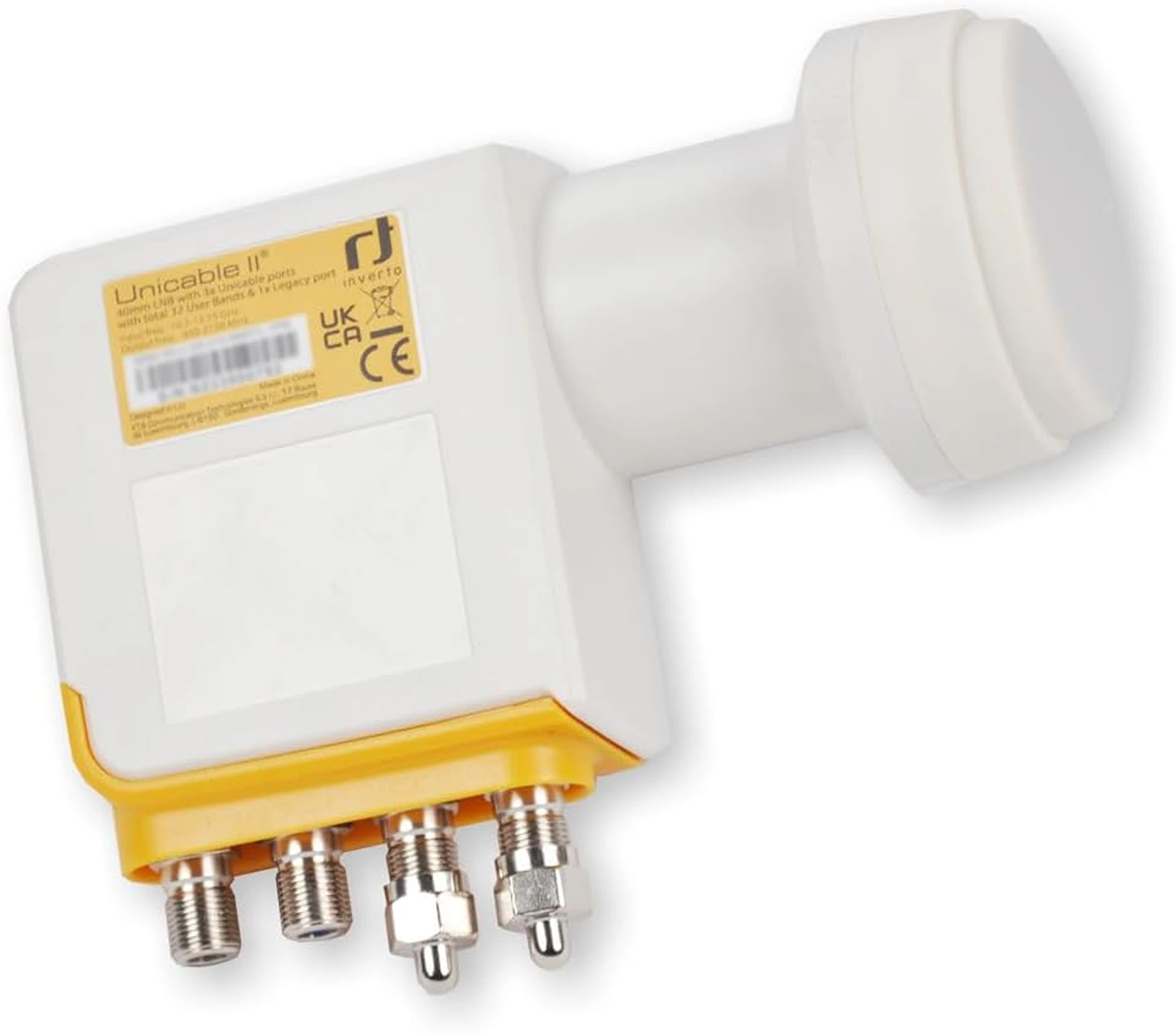

    Inverto IDLU-32L410-BMR1L-1PN Unicable LNB | 024 344 10
    Das Inverto Unicable2 LNB ermöglicht Installationen mit bis zu 32 Unicable Satellitenreceivern* über 1-3 Kabel. Nicht benutzte Unicable Abgänge müssen mit…
    ee-shopping.de
    Der hat 3 x Unicable out, 1 mal legacy, und ueber die 3 Unicable Ausgaenge gibts auch 32 Kanaele.
