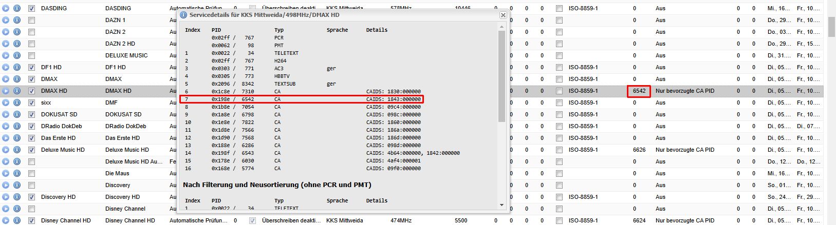

  • Bei TVHeadend kann man die bevorzugte CAID festlegen, die zum Entschlüsseln genommen werden soll. Bei DVBViewer weiss ich nicht, ob es sowas dort gibt.

  • Nee, geht da nicht. Aber lässt sich ja in OsCam einstellen wenn man wollte.
